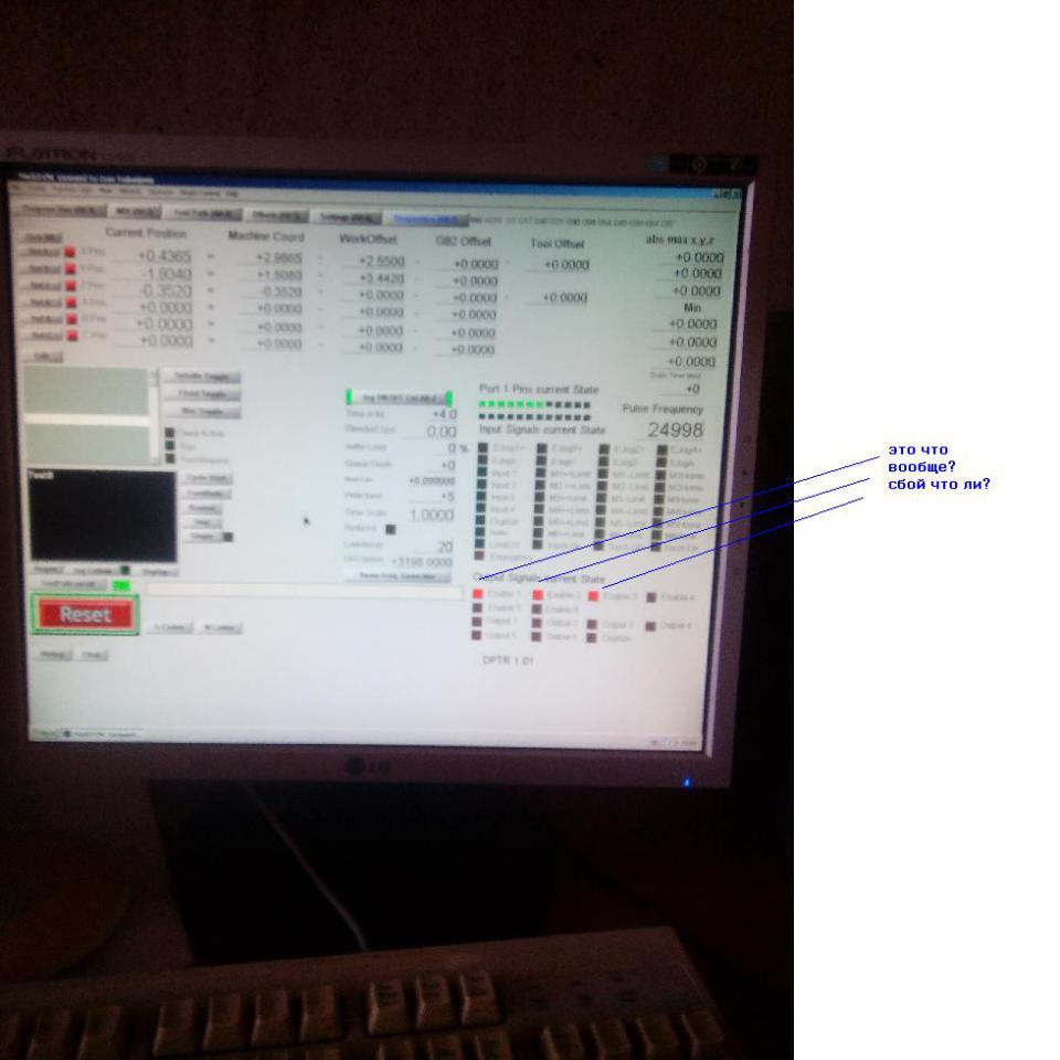

при загрузке винды , какие то процессы в плате опторазвязки всё же происходят (релешки шпинделя вроде щёлкают) , при включении МАСН а тоже. Обычно на этой плате движки при загрузке винды "попискивали" , затем когда включал МАСН они жёстско "схватывались" в удержание. Сейчас такого нет.
Сегодня пытался по всякому настраивать : поиск оборудования , настройки принтеров пытался делать -станок (плата) не определяются во вкладке "оборудование"-"диспетчер устройств" . Висит драйвер МАСНа и ещё какое-то неправильно установленное видеоустройство (телефон скорее всего , в качестве флешки).
При изменении параметров порта (LPT1) релешки на плате щёлкают как и при загрузке.
Про сигнал "Enable" -почитал , вкл/выкл драйвера. Что мне даст отключение его от платы ?
Без подключения платы движки с драйверами стояли в удержании.

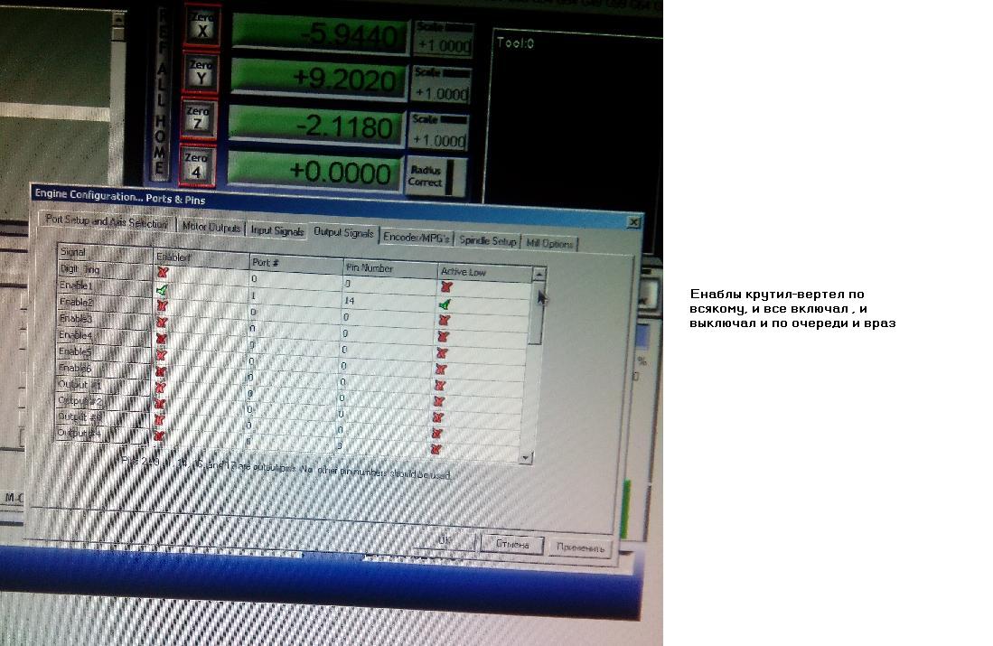

В МАСНе , во вкладке "Output signals", пин и порт "Enable1"- прописал , "Active Low" -потыкать , что-ли ?
Вроде тоже уже пробовал....точно не помню , всё что можно уже "перетыкал".
у этого драйвера подашь 5в на енаблед и выключаешь его )
"Active Low" -  надо включить

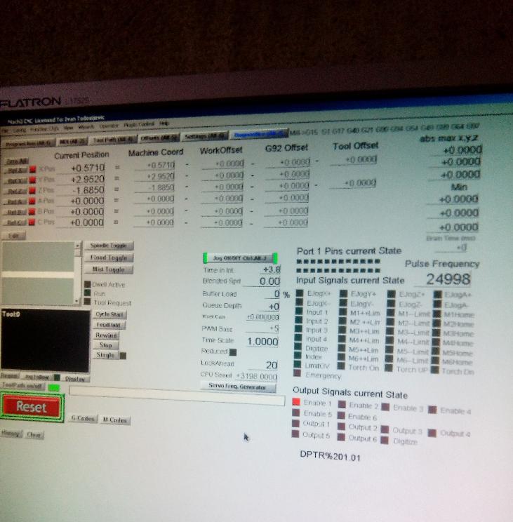

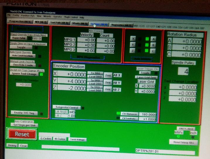

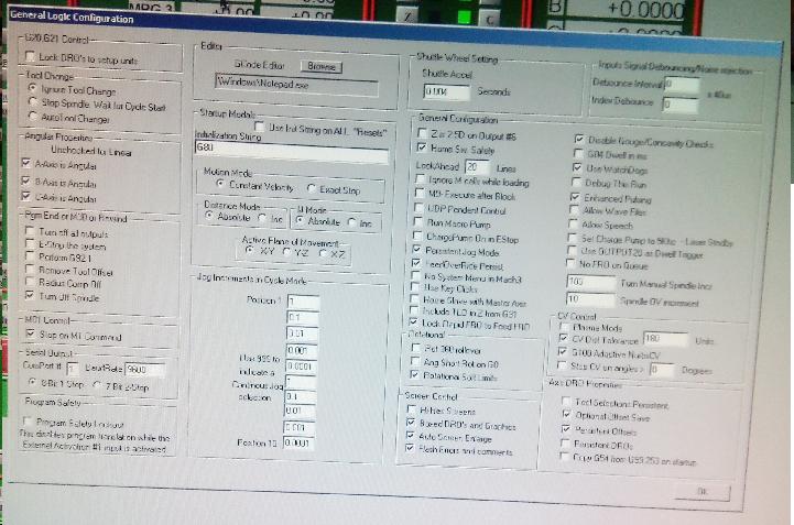

Евгений, блин! Расскажи, что получилось, когда ты ТОЛЬКО енаблед отцепил.
#350 OFFLINE   Евгений622
Отправлено 15 Июль 2016 - 16:48
1.Когда включил Активлоу-встали в удержание вполсилы, до этого крутились легко (на плате чё-то щёлкнуло).
попробовал на компе погонять-фиг. в Окне "Диагностика " -метки Енабла горят красным. Пробовал разные варианты  , включал все шесть Енаблов , менял Активлоу , включал все поочереди -нифига.
2.Вернул всё как было , отключил питание станка , вырубил комп, снял с драйверов все "Енаблы" (плюсы на остальных входах Степ и Дир -остались)
Включил питание станка- встал в удержание нормально , жёстско.
Включил комп-движки держатся нормально , включил МАСН- оси не ездят (прога работает, но станок не шевелится).Драйвера горят зелёным , но не мигают (да они и не мигали ни разу) на включение осей.
Вырубил всё , вернул Енаблы на место(провода) , покурил , обматерил сторожа, который зашёл пошутить , пошёл домой думать.
Очень сильно думается ,что дело в порте компа , очень уж дёшево он мне достался...мож прежний владелец чё-то спалил и промолчал...И плата опторазвязки у меня горит красными диодами ( блин четвёртый станок а я не помню какими должны гореть) , других там нет , но Х.З. я где то видел диоды цвет меняют.  Макс говорит у него зелёным горит , а плату я ему насоветовал , точно такая-же

Нахер тебе эти енаблы сдалиь отключи вообще.
Ресет нажимал? Или мигает - а ты осями шевелить пытаешься...

#353 OFFLINE   preps
Отправлено 15 Июль 2016 - 17:05
Как только с порта идёт сигнал
Как узнал? Осцилограф че показывает?
В софте енаблы то у тебя не отключены
Сообщение отредактировал preps: 15 Июль 2016 - 17:06
