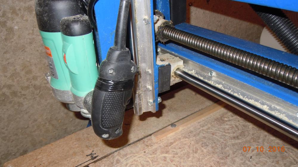

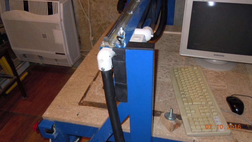

Народ зацените , покупатель из Иваново апгрейдил мой "шедевр" , закрыл торцы труб пластиком.
Бабки подобью , прикину сколько надо этой фигни и тоже закажу ему (обещал прислать)
#40 OFFLINE   foto-boss
foto-boss
  • 1 389 сообщений
  • Город:Екатеринбург
  • Интересы:Заточные системы
Отправлено 08 Октябрь 2016 - 18:28
Это пластиковые заглушки. Они продаются в крепежных магазинах (где метизы).
Квадратные, прямоугольные и круглые. Идут по размерам.
