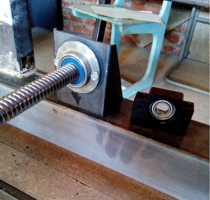

Евгений, а не могли бы поподробней рассказать про оправу для подшипников, все таки этот способ значительно экономит средства.
#59 OFFLINE   Евгений622
Отправлено 11 Октябрь 2016 - 22:54
-Покупаю закрытые подшипники в магазине автозапчастей , выбираю по внутреннему диаметру -чтобы на винт садился плотнячком, внешний-пофигу.
-покупаю закрытую бутылку коньяку в магазине продуктов
-иду к товарищу в токарку
-точим...
..час работы... на всё :hi:
фото вот.
Сообщение отредактировал Евгений622: 11 Октябрь 2016 - 22:57
-точим...
фото вот.
Взял всё рассказал :cray: не дальновидно :search:
