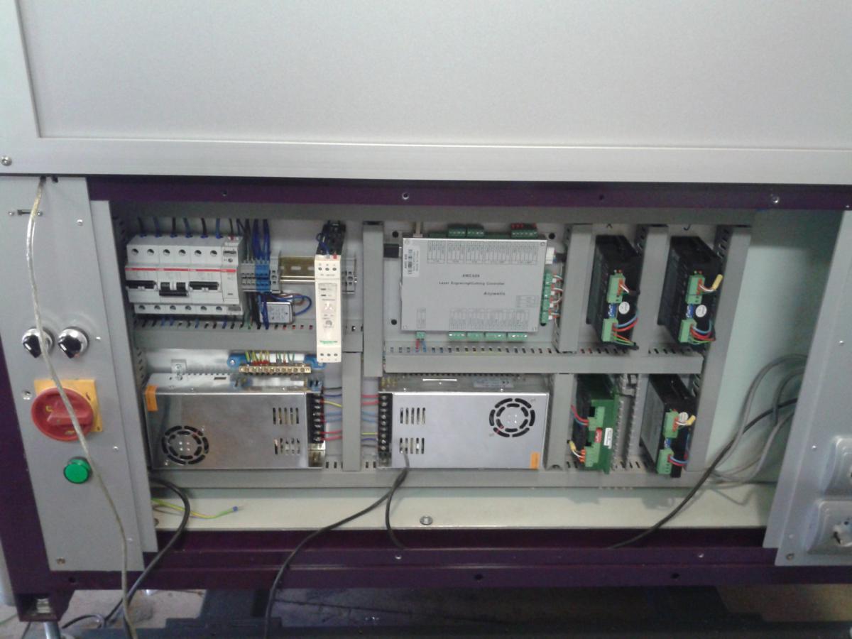

приклеиваемые крайне недолюбливаю
И я тоже. Потому что отваливаются через пару месяцев под собственным весом.
Впрочем, и с "цанговой" ножкой-защелкой тоже не люблю. Эти, как правило, отваливаются через год-два, когда пластик становится хрупким от старения. Причина та же, что и у дешевых монтажных стяжек - китайцы ради экономии льют такие изделия из третьесортного полимера, да еще и весь брак пропускают через дробилку и в бункер термопластавтомата сыплют, "разбавляя дерьмо навозом".
IMHO, самое лучшее изобретение человечества для монтажа шкафов электроавтоматики - это перфорированные кабельные лотки с крышками. Не столь бюджетно, как стяжки и площадки, но окупается удобством монтажа и обслуживания/ремонта.
Для меня электрошкаф есть первый показатель монтажа всего станка
+100500. Ни разу в своей практике не встречал станок, у которого в электрошкаф не следует заглядывать "детям, беременным и лицам с неустойчивой психикой", а механика/пневматика/гидравлика сделаны безупречно.
Вторичка не так страшна как это ни странно.......Я подглядел разок технологию- мел ,именно самый обычный мел в качестве добавок используют сверх меры ,......и злоупотребляют в этом непотребстве в основном наши производители . оттого стяжки ,профиля и прочий погонаж трещит и рвется от легкого усилия .............
даже в моей деревне продается не сильно дороже (бытового так сказать) электротехнического профиля , а несколько лет назад ,когда его и в помине небыло , брал обычный(бытовой) короб и нарезал перфорацию на циркулярке ....... времени сильно этот процесс не занимал........вот здесь кажись еще сам так сказать  перфорировал 222.jpg
Судя по светло-серому цвету, виду зубчиков и толщине стенки короба - это фабричный, не "самопальный".
Кстати, с одной из крышек (вертикальный канал левее контроллера) слегка накосячил. ;) Совет: всегда старайся раскроить крышки так, чтобы вертикальная опиралась нижним концом на проходящую под ней горизонтальную. Иначе они могут сползать под действием вибрации (и успешно это делают, даже на самых супер-пупер-фирменных лотках).

Мне один заказчик идейку подкинул- в условиях ограниченного пространства монтировать потроха электрошкафа на салазках...
Думаю.
Дорого, технически сложно. Механизмы фиксации и выкатывания сами по себе немало места жрут.
Обычно применяется в случае, когда автоматику станка необходимо смонтировать в закрытой полости под станиной, где в высоту места немного (300-500 мм), а в ширину и глубину - сколько хочешь. Устанавливают большую монтажную панель горизонтально на рельсовых направляющих (типа мебельных, только покрепче), и выкатывают ее из "подвала" при необходимости ремонта/обслуживания.
В твоем случае - проще и дешевле шкаф "следующего типоразмера" купить, чем мудрить с салазками.
