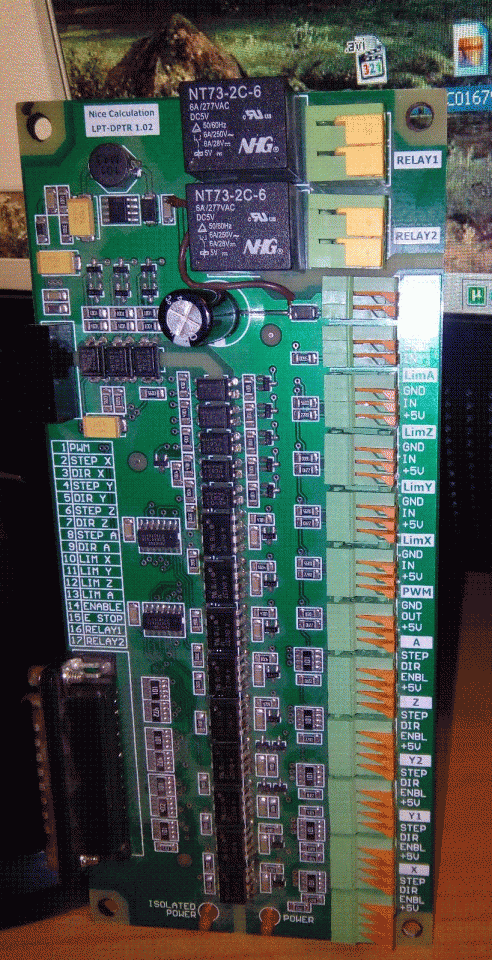

#371 OFFLINE   Евгений622
Отправлено 15 Июль 2016 - 21:23
Задействованы пины 1-15. Второй контакт куда включать?
Сама плата оптоизолирована. Больше не знаю
Сейчас пошарю фотки
Сообщение отредактировал Евгений622: 15 Июль 2016 - 21:26

#373 OFFLINE   Евгений622
Отправлено 15 Июль 2016 - 21:46
Если сигналы диодом прозванивать куды тыкать
На втором фото засвеченый клеммник это PWM

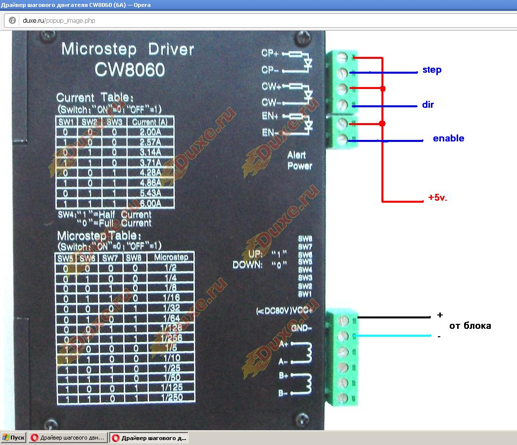

Почему я тебя и спросил - как у тебя подключен драйвер к лпт, как???
Драйвер у меня подключен к этой плате , а не к LPT .
Вот описание драйвера с сайта
2х фазный драйвер шагового двигателя - Питание 24..70в
- Ток на фазу 2..6А
- Микро шаг 1, 1/2, 1/4, 1/8, 1/16, 1/32, 1/64, 1/128, 1/256
1/5, 1/10, 1/25, 1/50, 1/125, 1/250
- Защита: от перегрузки, переключение в 1/2 тока при ошибке подключения
- режим удержания (50% тока при отсутствии сигналлов в течении пол секунды)
- Размеры драйвера 150 х 100 х 45 мм
Входные сигналы:
VCC+ - напряжение питания 24..70в
GRND - земля (общий) V-
CP - шаговый импульс (Step)
CW - сигнал направления вращения (Dir)
REST - логический сигнал отключения драйвера. (enable)
Внимание:
- при работе на токах более 3А требуется обдув драйвера.
- переключение в режим половина нагрузки происходит если в течении пол секунды на драйвер не поступает никаких сигналов (режим удержания)
- все комутации производить при отключенном питании, проперяйти правильность подключения.
Выбор режима работы.
- режим работы переключается выключателями SW1..SW8 установленными в торце драйвера.
- выключатели SW1..SW4 отвечают за выбор тока
- выключатели SW5..SW8 выбор микрошага.
- значение соответствие режимов - положению выключателей указано на драйвере
Сообщение отредактировал Евгений622: 15 Июль 2016 - 21:43
#374 OFFLINE   preps
Отправлено 15 Июль 2016 - 21:50
Если у тебя драйвера с опторазвязкой - выкинь найух эту плату. ну или если она тебе дорога как память - отцепи от нее драйвера, те что с опторазвязкой, и оставь концевики.
А драйвера подключи напрямую к пинам LPT.
З.Ы Почему я себе свои платы делаю? Потому как использую драйвера со встроеной опторазвязкой, и гамно, что продается мне не интересно. Мне нужна тупо коммутационная плата, на которую я еще добавил опторазвязку для концевиков, и всякие ключи с релешками.

С*ка ,б*я...они похоже опторазвязаные , вот ,нашёл
Контроллер CW8060 позволяет управлять биполярным двухфазным шаговым двигателем с максимальным током до 6 А на фазу. Двигатель может управляться в режиме до 1/256 шага. Управление двигателем происходит с помощью 3 сигналов, подающихся на входы DIR, STEP и ENABLE. Такое управление обеспечивает возможность непосредственного подключения к порту LPT компьютера и взаимодействует с любой программой управления станками ЧПУ (CNC) и плоттерами как на пример Mach2, TURBOCNC, kCam, master5 и многими другими.
Чё то я очкую ,Димон...не спалю ?
