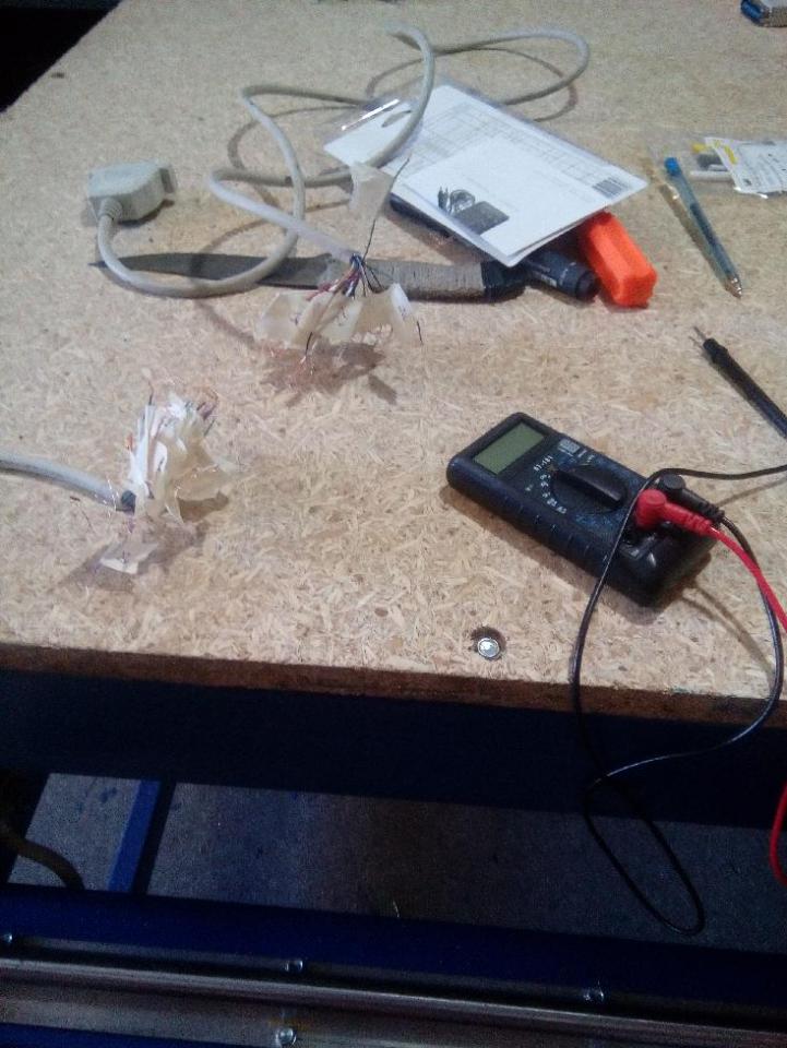

новая схема тоже не работает ( в обход платы напрямую к порту), та же самая фигня , описывать по новой не вижу смысла , кто не в теме читайте вчерашние "симптомы" 0дин в один , блеать...
Короче "разорился" и купил мультиметр , распотрошил кабель , вывел степ и дир напрямую к драйверам , плюс -протянул от юсб. ну и ни фига , всё то же.
Полез звонить порт : без нагрузки  выдаёт 1.2-1.25в. при нажатии перемещений по осям( в МАСНе) ,напряжение меняется на 0.2-0.25 в. в разные стороны , в зависимости от направления оси.
Выше 1.5в. напряжения не было вообще . Скакало от 0.8в. до 1.48в. И на Степе и на Дире картина примерно одинаковая , разница в сотых вольта. Прозванивал все оси.
Всё таки порт похоже , с*ка....

#394 OFFLINE   yaso73
Отправлено 16 Июль 2016 - 20:24
Я вот в электричестве "несообразительный человек (автозамена)",поэтому думаю,что надо поменять комп и плату опторазвязки...

#396 OFFLINE   Евгений622
Отправлено 16 Июль 2016 - 20:36
Я вот с этим тоже отчасти согласен , хотел ведь домашний комп туда притаранить, но надежда теплилась...
Теперь всё , решено -полюбому тащить , других вариантов не вижу.
Пошарился насчёт напряжения порта , мои 1.5 вольта это вообще ниочём. Капец ему похоже.
#397 OFFLINE   lkbyysq
Отправлено 16 Июль 2016 - 20:37
Это плохо. Тестер-то +5 как +5 кажет? А то мы тут учёные.))
