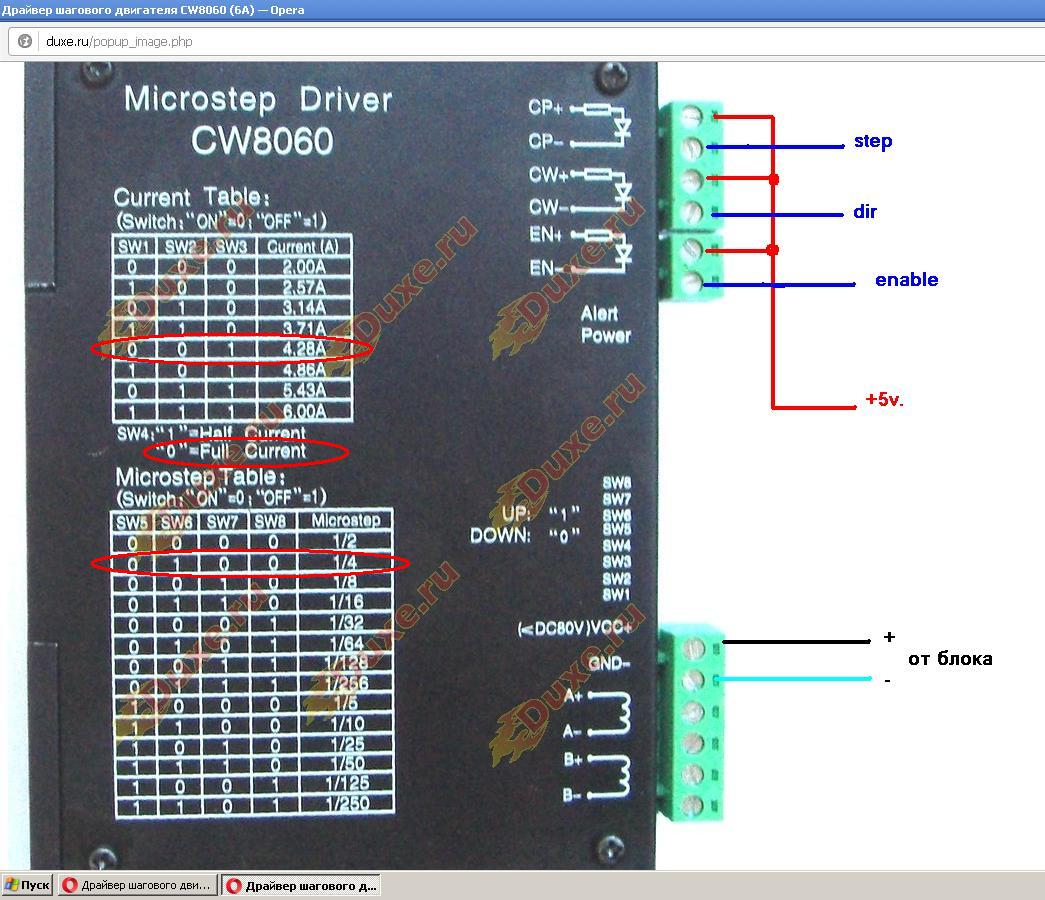

Короче мужчины, я уже заипался, не могу понять че за херня.
Станок при включении встает в удержание, как только врубаю комп-движки отключаются. На Масн не реагируют(точнее какой-то однократный слабенький писк и все-тишина). Систему сносил, все переустанавливал заново. Дистрибутивы проверенные на прошлых поделках. Лпт-порт искрутил(настройки) вдоль и поперек. Все подключения перепроверил, датчики и кн.авар.стоп-в МАСНе откликаются.
Я ,блеать не знаю чё думать уже. Осталось другой комп тащить.
Дельные мысли есть ?

#332 OFFLINE   T-Rex
Отправлено 14 Июль 2016 - 18:28
А физически сигнал "Enable" от компа на плату управления поступает?

#333 OFFLINE   Евгений622
Отправлено 14 Июль 2016 - 18:34
Не знаю , драйвера горят зелёными огнями , при нажатии кнопок перемещений - никакой реакции(обычно мигали).
Кабель (ЛПТ)тоже менял , да они новые , только их и ждал...
Я вот всё про подключение думаю , гляньте правильно вроде.
Почему движки слетают с удержание при включении компа ? Только нажал кнопку "вкл"-всё ,слетел , хотя даже биос ещё не прогрузился

#334 OFFLINE   lkbyysq
Отправлено 14 Июль 2016 - 19:20
Это хорошо. Надо выпаять один светодиод с резистором и спаять из них пробник, которым можно проверить физически сигнал "Enable" от компа на плату управления.
Провод enable можно отключить пока, чтобы не мешался.

#335 OFFLINE   T-Rex
Отправлено 14 Июль 2016 - 20:00
Уверен, что в городе Елабуге есть хотя бы один магазинчик автозапчастей, а в нем есть в продаже китайские миниатюрные светодиодные лампочки для приборной панели (замена бесцокольным лампам накаливания мощностью 1..2W), рублей по 15-20 за штуку. Почти готовый пробник.
Ну так в этом случае у него движки встанут на удержание сразу, как только источник питания включится...
А вот когда Windows при загрузке попытается поискать PnP-принтер, подключенный через LPT - станок может исполнить несколько совершенно неожиданных "ужимок и прыжков"... К чему надо быть заранее готовым.
#336 OFFLINE   Евгений622
Отправлено 14 Июль 2016 - 20:35
Ну так в этом случае у него движки встанут на удержание сразу, как только источник питания включится... А вот когда Windows при загрузке попытается поискать PnP-принтер, подключенный через LPT - станок может исполнить несколько совершенно неожиданных "ужимок и прыжков"... К чему надо быть заранее готовым.
при загрузке винды , какие то процессы в плате опторазвязки всё же происходят (релешки шпинделя вроде щёлкают) , при включении МАСН а тоже. Обычно на этой плате движки при загрузке винды "попискивали" , затем когда включал МАСН они жёстско "схватывались" в удержание. Сейчас такого нет.
Сегодня пытался по всякому настраивать : поиск оборудования , настройки принтеров пытался делать -станок (плата) не определяются во вкладке "оборудование"-"диспетчер устройств" . Висит драйвер МАСНа и ещё какое-то неправильно установленное видеоустройство (телефон скорее всего , в качестве флешки).
При изменении параметров порта (LPT1) релешки на плате щёлкают как и при загрузке.
Про сигнал "Enable" -почитал , вкл/выкл драйвера. Что мне даст отключение его от платы ?
Без подключения платы движки с драйверами стояли в удержании.
В МАСНе , во вкладке "Output signals", пин и порт "Enable1"- прописал , "Active Low" -потыкать , что-ли ?
Вроде тоже уже пробовал....точно не помню , всё что можно уже "перетыкал".
