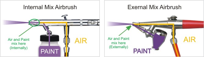

Сделал подачу "сож" сначала "на соплях и капельнице". В-целом, работало, но очень неудобно с размещением.
Поставил лубрикатор. Опасения подтвердились. С "соплом" из сварочного наконечника с отверстием 0.6 мм не работает -
не хватает разряжения для засасывания жидкости в магистраль (даже при 6 "очках" на выходе).
Если поставить наконечник с отверстием 1 мм, то жидкость поступает (даже при 2 атм на выходе),
но расход жидкости и воздуха получается большим, компрессор включается на постоянку.
Как увеличить разряжение? Может, заборный штуцер в лубрикаторе расширить?

Да, лубрикатор - тупиковый вариант. Вандальная инженерИя с рассверливанием всех каналов не помогла. Не хватает силы всасывания. Ушел в запчасти.
Городить еще один насос пока не хочется. Попробую всё-таки приручить эффект эжекции, сконструирую "аэрограф" из элементов loc-line...
Может разобраться с тем как правильно должен работать распылитель? Жидкость должно вытягивать разрежение, которое должно создаваться в обжатии потока, где происходит ускорение потока... Поэтому распыляемую жидкость желательно вводить в поток или перед самой форсункой или в саму форсунку - так эффективность распыления будет гораздо выше, чем если раздувать вытекающие капли...

Отправлено 16 Июнь 2017 - 13:21
"Доктор, где вы такие интересные картинки берёте?" (с) анекдот
На самом-то деле понятно, что чем ближе к соплу подача жидкости, тем сильнее её будет засасывать. Но, грешным делом, подумал, вдруг удастся обмануть физику, и изменив сечения каналов таки заставить её всасываться. Ведь разница в соплах всего 0.4 мм, а поди ж ты, не хватает...
Ну, как писал, буду городить систему с левой картинки, когда элементы нужные приедут. А пока что будет система с правой картинки :)
