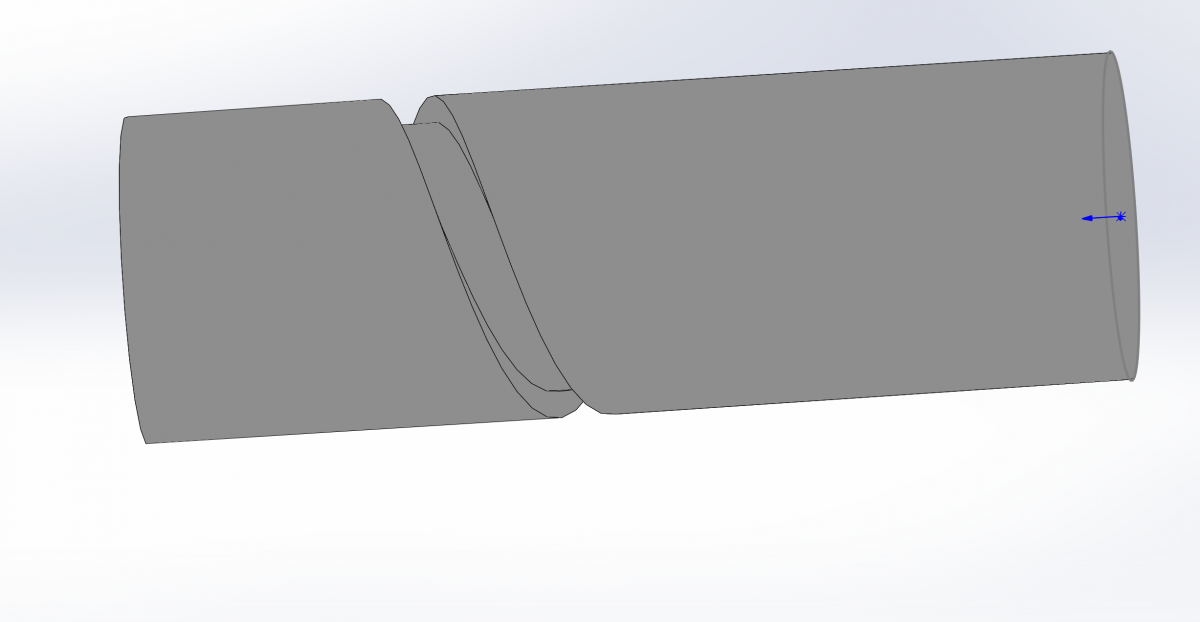

Внесу смуту 490825238_w640_h640_maslonasos-dlya-benz

вот плунжерный насос от пилы .....как реализовано возвратно-поступательное движение? :crazy:

ответ на картинке виден...... :pleasantry:

Хоть убей, не вижу. Может только белый штырь сбоку заходит в какую волнообразную канавку на валу?
Вот еще намекающее видео https://youtu.be/tW5VNohGdqU

Пимпочку забитую в латунный корпус на фото наблюдаешь? а на плунжере что внутрях  кольцевая проточка только хитрой формы плунжер.png
Обьемная подача на оборот задана жестко (углом наклона канавки)и не регулируется в отличии от насосов по твоим ссылкам на видосы......

Значит это не весь маслонасос, еще два клапана надо. А они-то где?
Сообщение отредактировал lkbyysq: 13 Май 2021 - 14:20
#53 OFFLINE   konkop

плунжер вращается и вот энтим хвостиком перекрывает впускное и выпускное отверстие......
И никаких клапанов? Одно отверстие перекрывается на подъёме, другое на опускании.
Ок, это оно.
Бинго  :clapping:
