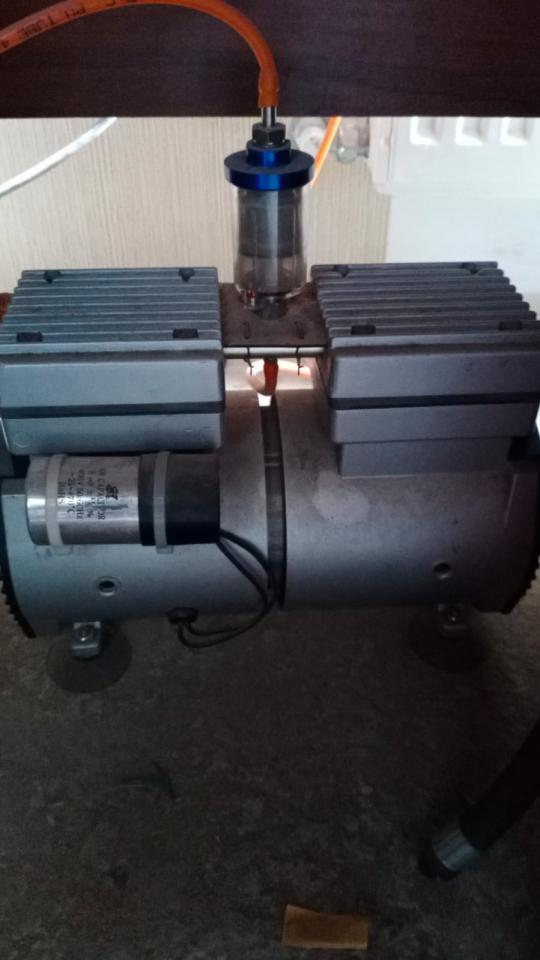

У меня аналогичный компрессор стоит на лазере. По началу немного плевался, где-то в воздухе влагу находил ))) Пришлось поставить водоотделительный фильтр. Не знаю насколько это критично в Вашем случае.
В моем случае только приветствуется! :)
Да и ресивера у меня нет, за ненадобностью.
