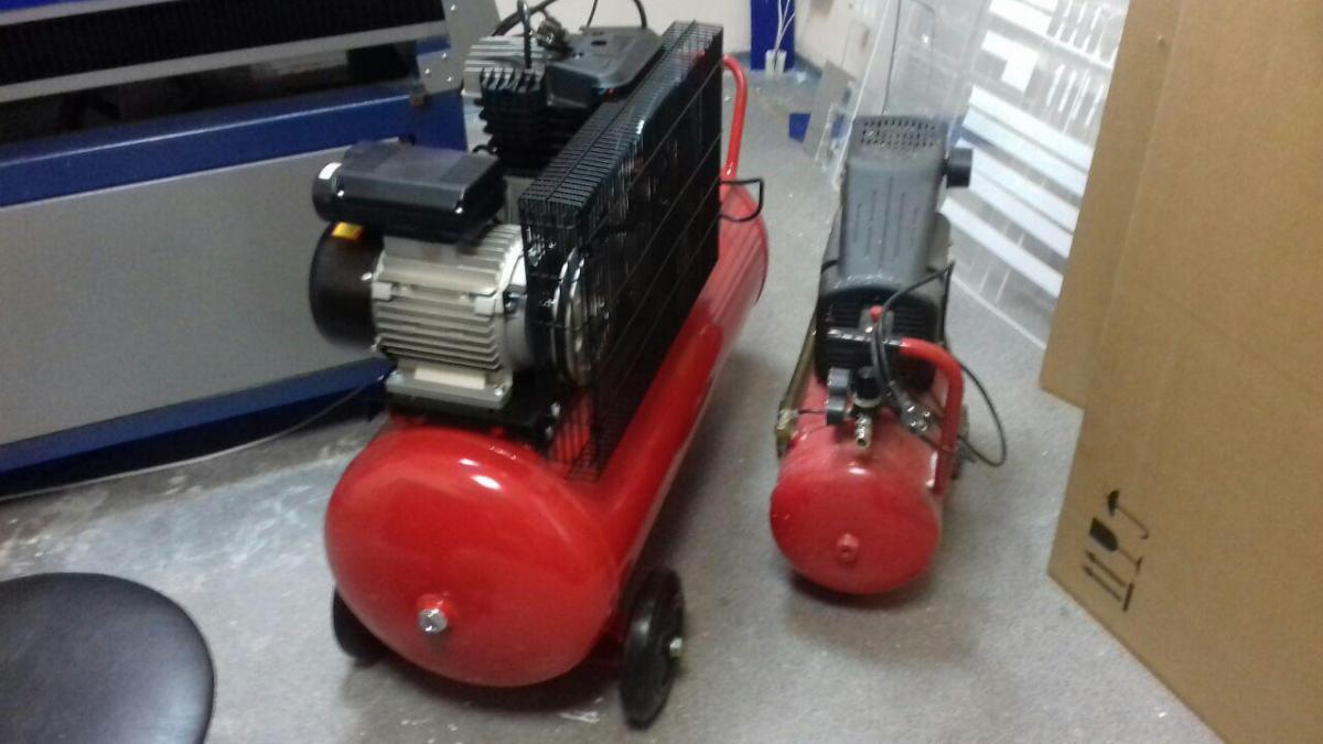

В связи с началом работ по акрилу получил настоятельную рекомендацию по организации обдува.
В хозяйстве есть компрессор (с ресивером на 3 литра) для аэрографа Jas 1203.
Подойдёт для таких задач? (жду пока штуцер приедет, чтобы подключить и проверить)
Подойдёт. Но либо работать будет недолго, либо не так как хочется (неэффективно).
У меня автомобильный компрессор (справа который) вышел из строя через месяц на обдуве акрила. При выходном 2 атм, включался каждые полторы минуты поначалу, а потом и вовсе стал работать не отключаясь. Хоть и работал не каждый день по 8 часов, а существенно реже.
В результате, промурыжив в этой теме мозги экспертам, купил того что слева.
Он, правда, собака такая, тоже включается на подкачку через 3-4 минуты на 2-3 атм выходных, но зато если отключить, то 100 литров хватит минут на 20-30, как раз на комплект моих деталей. Зато рычит не так громко и менее противно. Ну и ресурс у него побольше всё-таки.
