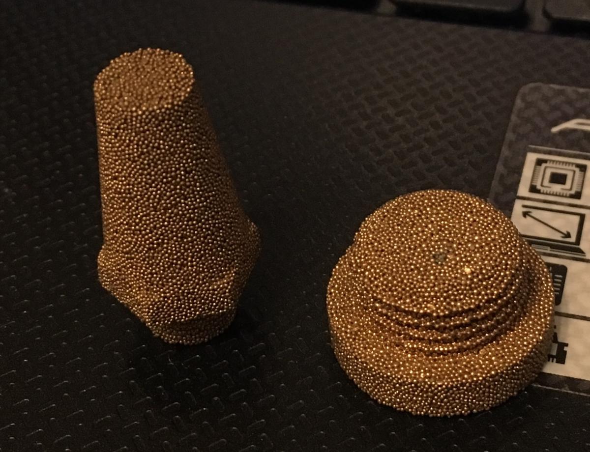

Может кто сталкивался с таким. Сегодня на работе разговаривал с немцами по поводу охлаждения фрезы и они подогнали пару не знаю как назвать, наверное фильтр, фото ниже.
Короче суть такова в трубку диаметром 8mm подаётся сжатый воздух, давление можно регулировать крантиком, с одной стороны трубки этот фильтр а с другой дюза. С обоих сторон выходит воздух но где фильтер идёт сильный разогрев а на дюзе охлаждение. Причём температура как они говорят -10. Уже начертил и буду пробывать, потом отпишусь что получилось.
Ну и чертеж

Это похоже на вихревой холодильник.Скорее всего - это он и есть.То,что Вы приняли за фильтр - гаситель.Чтобы в лицо не выдуло кусок чего-нибудь. :hi:
Никто,кстати,пока не понял,почему работает вихревой холодильник.Но работает,падла :rofl: .Демон Максвелла :pardon: .

Я вот честно не понимаю. Температура фрезы какая? Температура сжатого воздуха какая? Дельта какая? Теперь охлаждаем воздух еще на 30 градусов. Ну и насколько увеличится дельта? На 10 процентов? Кошкины слезы.
Я всегда уважал Вас,как специалиста и даже восхищаюсь Вашим умом и мужеством(особенно в борьбе с дятлом).Но, смеха ради, попробуйте подуть через тонкую трубку воздухом(5-6 очков) на железку.Таки железка станет немного холодной.Вплоть до инея на ней.И это не 10%,как Вы изволили заметить.Так что охлаждение сжатым воздухом,это таки не только разница в температурах воздуха...
Просто дойчландские комрады ещё к этому досыпали вихревой охладитель воздуха.Не факт,что это лишнее,но вся соль таки не в нём.
