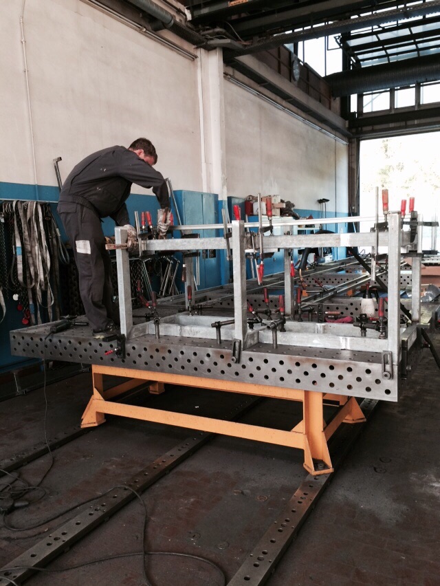

На счет стапеля есть профисиональный не проблема фото ниже
Ну это уже полдела, соединение сваркой изначально только " прихватками" с прогревом соединяемых деталей.
Не получится,я где то читал что лдсп плохо сваривается алектроды какито не подходют
Ну было такое, сейчас ЛДСП уже по новым технология изготавливают, но электроды лучше из ивы брать... :dirol:
