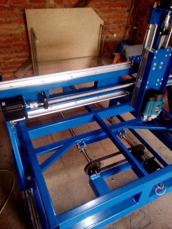

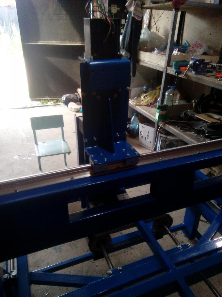

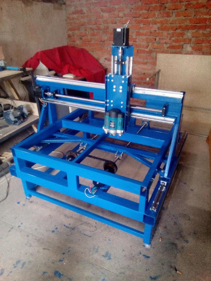

Ну вот , покрасил , собрал ...завтра электрику тянуть буду

#234 OFFLINE   preps

#235 OFFLINE   Евгений622
Отправлено 05 Июль 2016 - 20:43
Всем нравятся мои шпиндели , а вам опять не-то ... :shok:
Кстати этот фрезер мне больше всех нравится , жужжит не так сильно , достаточно мощный 1.6 Квт , размер небольшой и стОит немного
"Варяг"
Денех добавьте , будет привычный ....
#236 OFFLINE   Gosha
Отправлено 06 Июль 2016 - 03:23
Я тему посадки моторов на вал через сильфонку, без редукции, прохавал и забросил лет 5-7 тому.
Евгений, похоже в начале пути...
Цепь крутая!
#237 OFFLINE   yaso73
Отправлено 06 Июль 2016 - 07:11
Цепь знатная,да. Мне тоже нравится.
А как крепление стола задумано?
И ещё вопрос: почему цвет-то синий?
Ни фига не по феншуям...
#238 OFFLINE   Евгений622
Отправлено 06 Июль 2016 - 09:58
Есть мысль напилить прямоугольных  толстостенных (какие уж найду ) труб и сделать что-то  вроде монолитной (на сварке) решётки , а к станине её на болтах привинтить. Но труб пока нету , денег тоже -прикинул -не копейки ни фига , на весь то стол.
Потом после установки -фрезернуть на месте рабочую зону(до куда фреза дотянется) , остальное -шлифмашинкой
