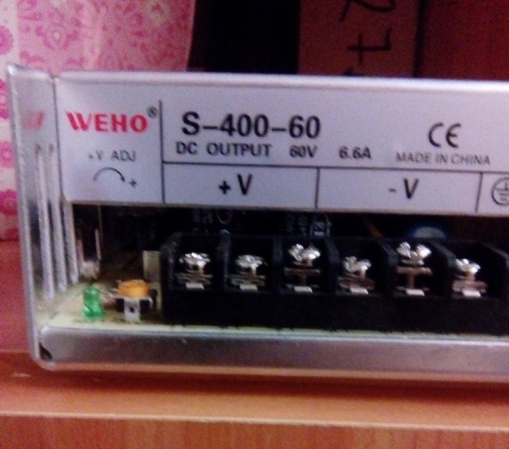

#290 OFFLINE   Евгений622
Отправлено 11 Июль 2016 - 00:02
Вот мой.

Судя по номиналу конденсаторов, и что они в паре, это во входных цепях  кондюк бабахнул - бывает.... Мог долго на складах полежать, вот и утечка была больше нормы
Конденсаторы на 200V. Стало быть, соединены последовательно, а впараллель каждому из них припаян резистор на несколько десятков килоом, чтобы обеспечить равенство напряжений даже при наличии небольшой утечки. Скорее всего, либо на бабахнувшем конденсаторе этот резистор в обрыве, либо второй конденсатор в пробое...
#297 OFFLINE   Евгений622
Отправлено 12 Июль 2016 - 19:31
Короче сделали мне блок , проверили под нагрузкой , всё нормально , работает теперь.
Как Динозавр и предполагал , резистор накрылся(или брак ???) в общем заменили и его и кондёр. Завтра с утра заберу из мастерской.

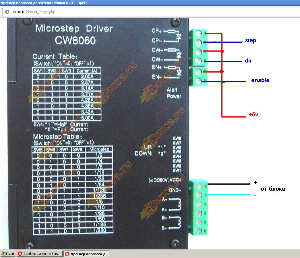

Теперь другая песня , всё подключил (кроме оси зет- без БП) и не могу понять чё за херня.
Блоки работают , драйверы тоже , всё горит зелёными диодами, движки встали в удержание ,слабовато правда держат (нема 34) - без особых усилий проворачиваю рукой. Есть подозрения на ошибку подключения (сейчас уже прочитал , что драйвера встают на 1/2 тока), но вроде всё правильно. МАСН- работает , пины -порты прописАл, координатные цифИрки -бегают а движки на команды не реагируют , вообще , даже никаких шевелений нет. И драйвера не мигают при включении осей .
Проверил порт -работает , кабель-целый , на датчики МАСН- откликается(окна в DIAGNOSTICS- мигают )
Завтра все подключения перепроверю . Блеать , ну не мог же я все двигуны неправильно подключить....если только изначально с пАрами с напутал , и всё по одной неправильной схеме зафигачил (опять же почему драйвера не мигают?)
#298 OFFLINE   lkbyysq
Отправлено 12 Июль 2016 - 20:07
Неправильно включенные двигатели на включение драйвера не реагируют.
#299 OFFLINE   Евгений622
Отправлено 12 Июль 2016 - 20:18
Вот и я про то-же .
Драйверы ,блин с хитрой (непривычной ) маркировкой. Чего куда тыкать то нашёл , но Х.З.....
