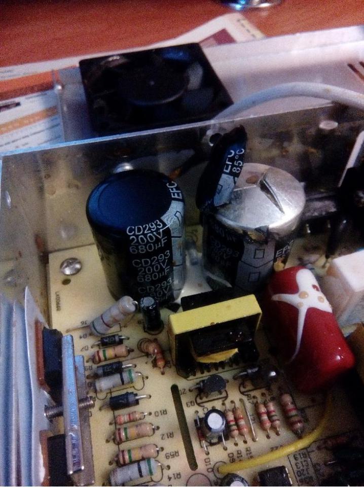

Запуск "звезды смерти" по техническим причинам откладывается.В общем сегодня всё подключил , кроме платы опторазвязки, попробовал включить питание.
Первые 3-5 секунд -полёт нормальный , драйверы горят-движки гудят. Потом непонятный шипящий шумок , я бросаюсь к вилке сети и не успеваю , из одного из блоков питания -выходит белый дым (60 в., 6.6 А, 400вт) всему этому предшествовал хороший хлопок неэлектрического характера.
Провёл вскрытие , итог : один из кондёров оказался яйцом "чужого" (на фото видно) , уляпал всё электролитом....
Подключение точно верное , нагрузки кроме удержания движков не было . Драйверы горели все , движки не успел проверить -но гудели.
Завтра БП однозначно потащу мастерам ,для детального изучения.
Предварительный диагноз у кого нить есть ? Может что-то похожее было...

То что кондёр вылетел скорей всего производное, тут первопричину искать надо. Что там на него поперло - может вообще переменка пошла х.з. Это не К50-6  которые сохли и дохли как мухи, хоть и китай но сам по себе вряд ли...
P.S. В следующий раз не гони, не ставь сразу на изделие, а БП прежде проверяй под тестовой нагрузкой...

Да ничего там такого. Кондер гамно. БП поди из дешевых?
Чтобы сгорала нагрузка ни разу не слышал.
Заменить кондёры и возможно мостик и предохранитель. Должно заработать. Ну и ждать появления дыма с другого места БП.

Можно и подробней. Так пойдёт?
Когда получаешь ЛЮБЫЕ китайские платы, сразу смотри на токопроводящие дорожки. Киты паяют так что просто жуть - море флюса и припой неизвестно где пропаян, а где нет. Попадаются порой и коротыши на соседних дорожках. Я никогда не рискую такие изделия включать сразу пока сам паяльником по ним не прогуляюсь на всяк случай.

Да ничего там такого. Кондер гамно. БП поди из дешевых? Чтобы сгорала нагрузка ни разу не слышал. Заменить кондёры и возможно мостик и предохранитель. Должно заработать. Ну и ждать появления дыма с другого места БП.
Обычный БП ...стеклянный предохранитель вроде целый( с виду)
Чеж нормального, раз драйвера горят.... Там просто светодиоды питания должны светить, а аварии - может мигать... :rofl: :rofl: :rofl:
Провёл вскрытие , итог : один из кондёров оказался яйцом "чужого" (на фото видно) , уляпал всё электролитом.... Подключение точно верное , нагрузки кроме удержания движков не было . Драйверы горели все , движки не успел проверить -но гудели.
Судя по номиналу конденсаторов, и что они в паре, это во входных цепях  кондюк бабахнул - бывает.... Мог долго на складах полежать, вот и утечка была больше нормы - надо было без нагрузки с денек погонять - отформировались бы конденсаторы... Большая вероятность того, что драйвера живы, а вот в блоке питания  диодный мост или силовой транзистор... Имеет смысл их прозвонить, хотя, раз предохранитель жив, то вполне и они целы... :hi:
