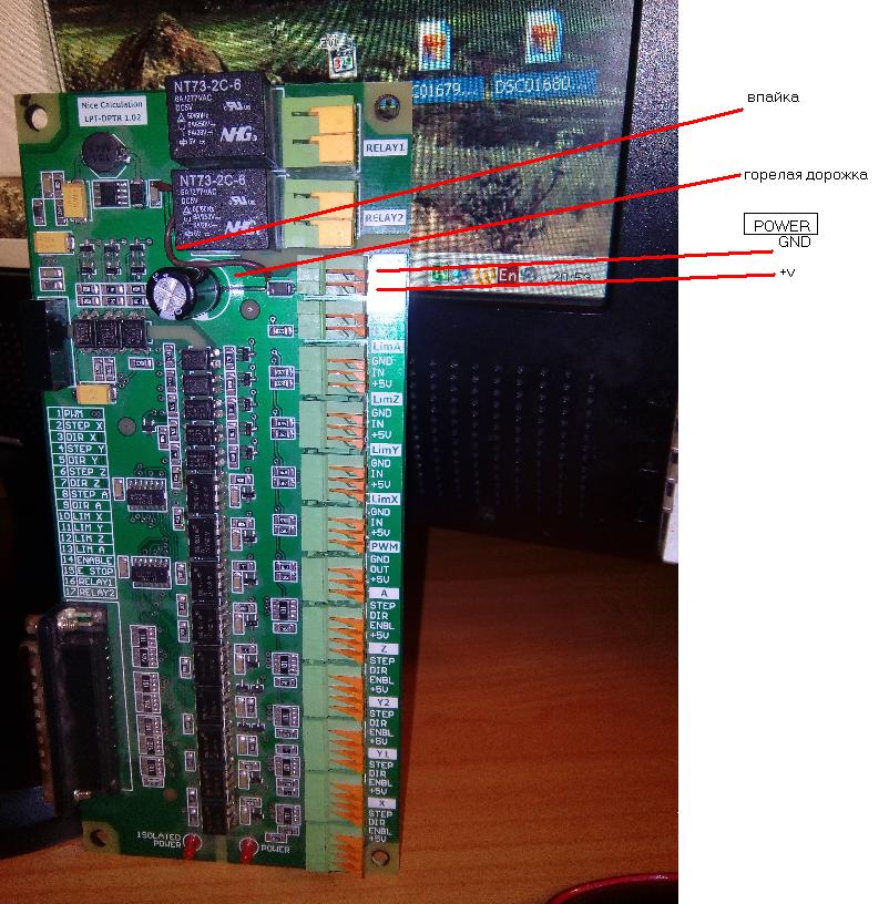

Сожгите эту плату на костре,купите нормальную и не беите людям моск...
а нормальная это какая ? попрошу сразу написать чем Ваша нормальнее моей , с поставленными задачами справляются стОят приемлимо , ну а этот "косяк" -ну бывает чё теперь.
Учитывая то,что станок якобы на заказ делается - не позорьтесь перед державами.
чем позорюсь ?
вопросами с целью повышения образовательного уровня ?

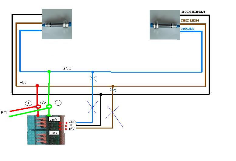

Да , решил на этом станке станке установить индукционные датчики , вместо кнопочных (и лучше и красивше)
Да , первый раз держу их в руках и чё теперь ? В электронике я - 1 с плюсом (по десятибальной шкале), поэтому  спрашиваю и уточняю каждую мелочь. Раз уж нырнул -надо как-то плыть ,вот и учусь.

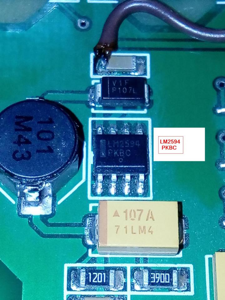

Так я тебе не подскажу, схему надо бы твоей платы. Но сфотай или выпиши маркировку микросхемы рядом с индуктивностью.
Не могу найти схему , в сети только видео с описанием (там ничего полезного)
фото микросхемы выкладываю
#224 OFFLINE   preps
Отправлено 17 Май 2016 - 12:24
Ну вот какчай даташит на нее, и смотри, что приходит на вход - что из нее выходит. или не выходит. Скорее всего ее покинул волшебный дым тоже...

#226 OFFLINE   3D-BiG
Отправлено 17 Май 2016 - 20:34
Судя по внешнему обвесу это импульсный преобразователь питания... А схемы непонятных плат получают "обратным инженерингом",т.е. восстанавливают с платы, а затем стараются понять как этот все работает... При должном старании получают результат...

#229 OFFLINE   lkbyysq
Отправлено 18 Май 2016 - 01:10
"Поненциал" к IN.
GND к GND.
Питание к POWER V+.
Если конечно датчики NPN.

#231 OFFLINE   Евгений622
Отправлено 18 Май 2016 - 19:52
Ахринеть !!! Продавец горелой платы выслал мне новую , вроде без наложенного платежа даже...
Удивительно ..., думал прикалываются когда пообещали  :mega_shok:
Жду подвох....
#232 OFFLINE   T-Rex
Отправлено 18 Май 2016 - 22:33
Судя по маркировке - обычная LM2594, ширпотребный импульсный понижающий стабилизатор. Схема ее обвязки настолько примитивна, что никто ничего не изобретает, все просто копируют типовую из datasheet'а...
#233 OFFLINE   yaso73
Отправлено 19 Май 2016 - 09:17
Ахринеть !!! Продавец горелой платы выслал мне новую , вроде без наложенного платежа даже... Удивительно ..., думал прикалываются когда пообещали :mega_shok: Жду подвох....
Думаю,что подвох может быть в том,что ты не первый,кому эту плату отправляют повторно...

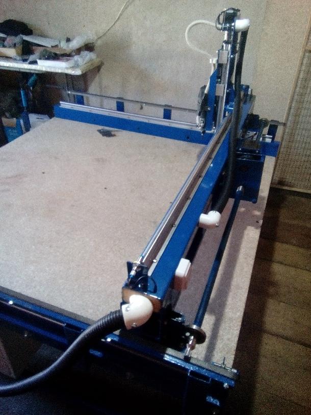

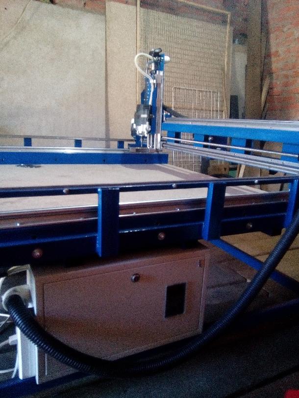

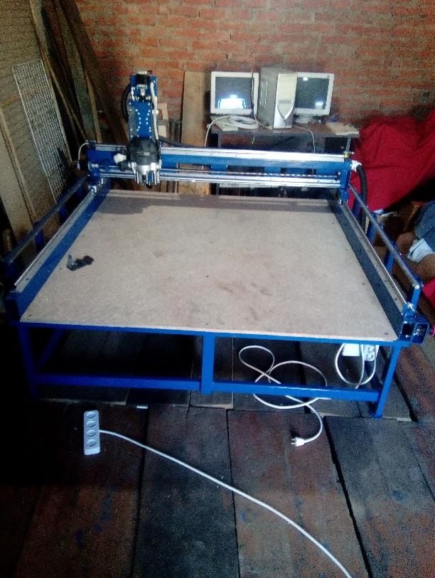

Отправлено 26 Май 2016 - 23:09
Ну всё , плата приехала . Я , если честно приятно удивлён (даже пересылку сами оплатили)
Всё подключил , проверил , крутится ,вертится , жужжит.
Теперь датчики надо настроить.

#238 OFFLINE   Евгений622
Отправлено 27 Май 2016 - 11:43
А тебе биксенон подавай на датчиках?
Дык в них , чтобы увидеть , надо заглядывать , я почему то ждал некое подобие карманного фонарика ( ну видели , размером с пальчиковую батарейку) , тем более в датчике и линза стоит ( нафига !?). А так горит - глаз умирающего терминатора , где -то в глубине.
Чё-то ускорения как-то маловаты! Сколько  стоИт?
Не помню , мало..., на автомате настраивал. А в тестовой проге , чёт около 40 мм/сек. По иксу всю длину (1500) проходит секунд за 10 , ещё с этим не заморачивался . Подключал , настраивал , лоу-диры всякие , сейчас пойду уже конкретно засяду.
Это ж первый пуск , был
А так по иксу и игреку довольно шустро бегает , но я  рекордов не жду 50-60 мм/сек. хватит.
Движок на Игреке (нема 34 )  приятно порадовал , через редуктор 1:3 (3:1?) прёт как танк , и бесшумный как японский ниндзя :good: , чуть пальцы себе зубчатыми не сделал ,когда одной рукой за рейку держался , а другой  не глядя на клаву нажимал :rofl:
