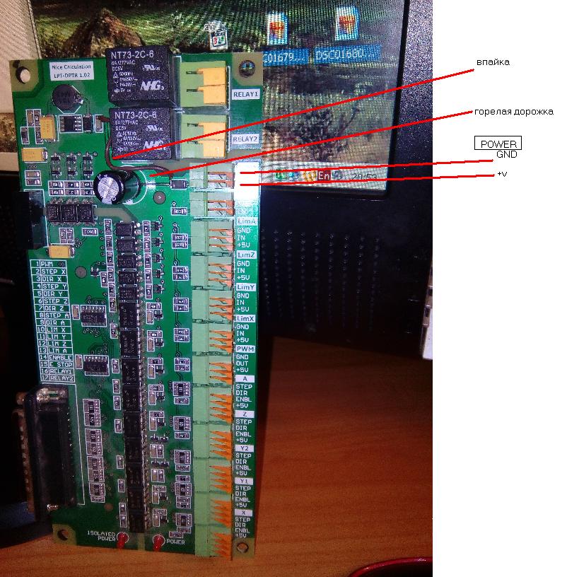

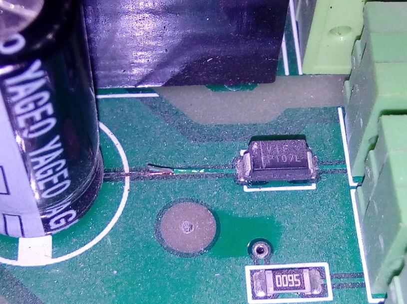

Кто в теме , чё за фигня ? прямо на входе перед кондёром  дорожка "скукожилась" , к чему бы это , что за знак (не знаю может какой нить явный признак перегорания чего то , или замыкания где то , ну вы поняли )?
Смысел есть кыврять , или новую сразу заказывать ? Хотелось бы сначала выяснить причину , не хочется вторую сжечь а то вероятность того ,что я спалил хоть и ничтожно мала , но в размере  погрешности всё же присутствует.
Питание 27 вольт подавалось (рекомендовано 20-40), проводку всю проверял не один раз (всё правильно)
Я поначалу , когда обнаружил ,что клиент не дышит -на датчики грешил (5 шт. индукционные) не общался ещё с ними , мало ли чего может быть , отключил их от  платы. Снова подал питание - то же самое , движки гудят , дрова горят , плата нет(два светодиода- питание и isolated power), открутил ,нашёл , понёс домой...

Смысл снова подавать питание, если дорожка рваная?
Там даже защитный диод стоить от переполюсовки.
Прозванивать надо.

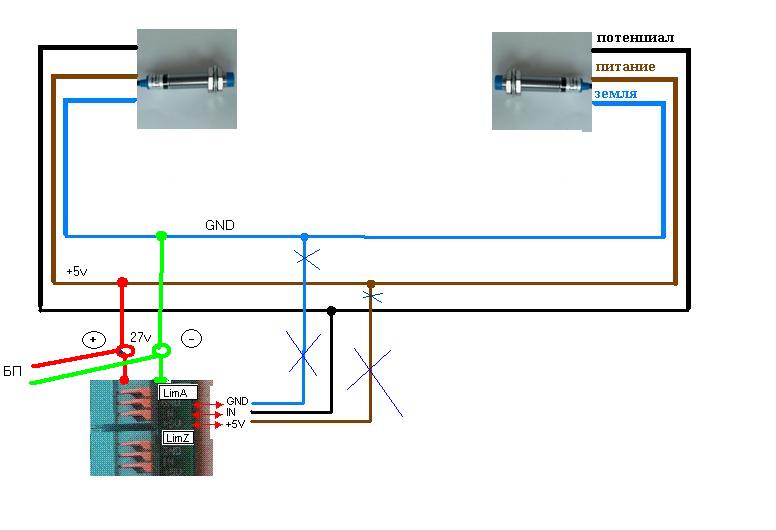

Питание датчиков берите от блока питания (в смысле можно и с платы +27). Главное, чтобы нуль был общий с платой. И поближе к сигнальному проводу.
вот так ? (на рис.)

Короче , прозвонили её . Специалист говорит ,что ей полярность похоже перепутали ,только непонятно почему вместо диода на входе -перегорела дорожка . Прозвонил дальше по цепи ,вроде всё целое , впаял перемычку на горелый участок , поеду пробовать...

У меня там в 205-м посте  схемка была , переделанная (датчики от блока запитать) , кто-нить скажет правильно (?) или мне  третью плату заказывать :pleasantry:

Надо удостовериться, что  -27В соединен с gnd платы(на самой плате). Вероятность общего минуса близка к 100%, но проверить надо. Не плохо было бы узнать схему куда датчики подключаются. Фото есть хотя бы?

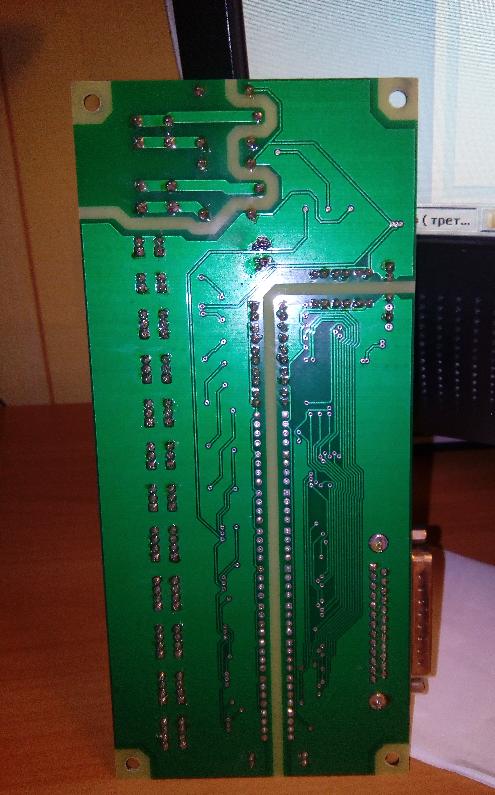

Ты фоты делаешь - нихрена раглядеть невозможно.
Если у тебя на плате  5в есть, возможно установлен DC-DC преобразователь, на что указывает индуктивность впаянная. Прозванивай всё.

Не надо сюда то пихать - размещаешь на фотохостинге - а сюда ссыль...
Так я тебе не подскажу, схему надо бы твоей платы. Но сфотай или выпиши маркировку микросхемы рядом с индуктивностью.
