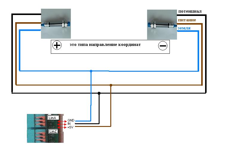

Возник вопрос , начал тянуть кабели и застрял на датчиках. Хочу поставить по два на ось , но они индуктивные с тремя проводами (на фото).С механическими кнопками я разобрался , а вот с этими-терзают смутные сомненья .
Их ,что просто запараллелить ? По идее МАСНу во время настройки пофигу который из них сработает , на сколько помню он учитывает направление движения оси и в зависимости от этого забивает их в настройках (дом или лимит).
Я тут схемку накрапал , гляньте....По другому вроде никак не выходит.

#185 OFFLINE   vv92
Отправлено 13 Май 2016 - 22:58
Да не парься, одинаковые они. Так, для несоображающих, три конца:питание, земля, сигнал. Чё париться? Тотжеж размыкатель или замыкатель контактов, в зависимости от типа датчика.
Так-то прще датчик заменить (если мозгами станка перестроить сложно), но можно и инвертировать, паяльником, чё.
#186 OFFLINE   Евгений622
Отправлено 13 Май 2016 - 23:02
Я уже понял ,что сложного ничего нет . Вы мне на вопрос ответьте : я схему включения правильно думаю?

#187 OFFLINE   lkbyysq
Отправлено 13 Май 2016 - 23:10
Правильно, но питание лучше поднять минимум до 12.

#189 OFFLINE   lkbyysq
Отправлено 13 Май 2016 - 23:16
а почему Вы о ней во множественном числе ? :rofl:
Да все на месте , куда ж им деться то..
Где? Две болтающиеся по центру? Ребенок до лампочки не достанет. А с табуреткой убьется.
питание платы рекомендовано от 20 до 40 , будет запитана от блока пит .27в.
Я так думаю ,что надпись на плате "+5в." это просто обозначение клеммы а не значение напряжения
А может и выход стабилизатора питания, установленного на плате.
Питание датчиков берите от блока питания (в смысле можно и с платы +27). Главное, чтобы нуль был общий с платой. И поближе к сигнальному проводу.

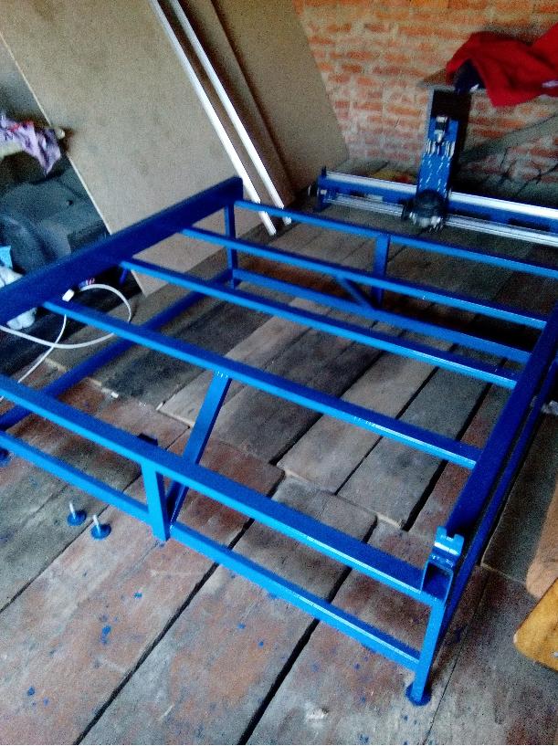

#190 OFFLINE   Евгений622
Отправлено 13 Май 2016 - 23:17
вот они , самолично вчера лазил....жив пока.

#192 OFFLINE   lkbyysq
Отправлено 13 Май 2016 - 23:20
Угу. Фрезернули стол, залезли - можно опять фрезеровать. Или мозг кипятить, чего мол по центру не дорезает?
Сообщение отредактировал lkbyysq: 13 Май 2016 - 23:21

#195 OFFLINE   3D-BiG
Отправлено 14 Май 2016 - 09:07
А поперечных укосин что нет? Да и  продольные укосины силовых треугольников НЕ дают...  На станок положить полено потяжелее, да разогнать порталу каретку и резко становить - ох и переколебания всей конструкции будут!!!
#196 OFFLINE   Евгений622
Отправлено 14 Май 2016 - 22:30
Я его ещё не заводил , завтра хочу пробовать.
Ещё с приводом по Игрек надо доколдавать тоже.
Потом буду пытаться какой-нить пробник вырезать.
я,  вот этот эксперимент не совсем понял , пошагово если можно разложите , хронологически так сказать :shok:

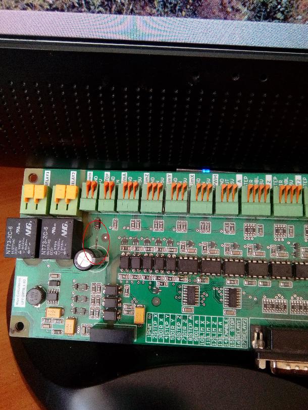

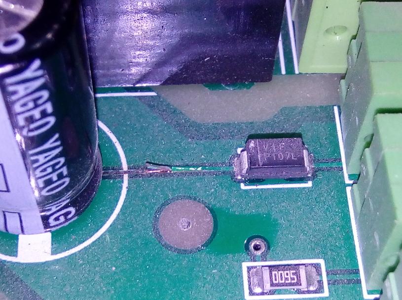

Похоже горелую плату опторазвязки прислали .
Я её как распаковал -сразу недоброе почуял , вся в пыли , как будто три года за диваном пролежала. А собрать всё-проверить , поленился , понадеялся. Раньше не подводили.
Сразу после клемм питания между кондёром и квадратной фигулькой  -дорожка горелая . Часа два не мог понять чего станок не заводится , в ящик залез- а плата то -не горит :search:.
Движки гудят в удержании ,программа работает , а ничё не шевелится :shok:  :nea:
#200 OFFLINE   preps
Отправлено 15 Май 2016 - 19:45
Вот вот, продавай людям электронику, спалят, а потом, "горелую прислали" :-)
