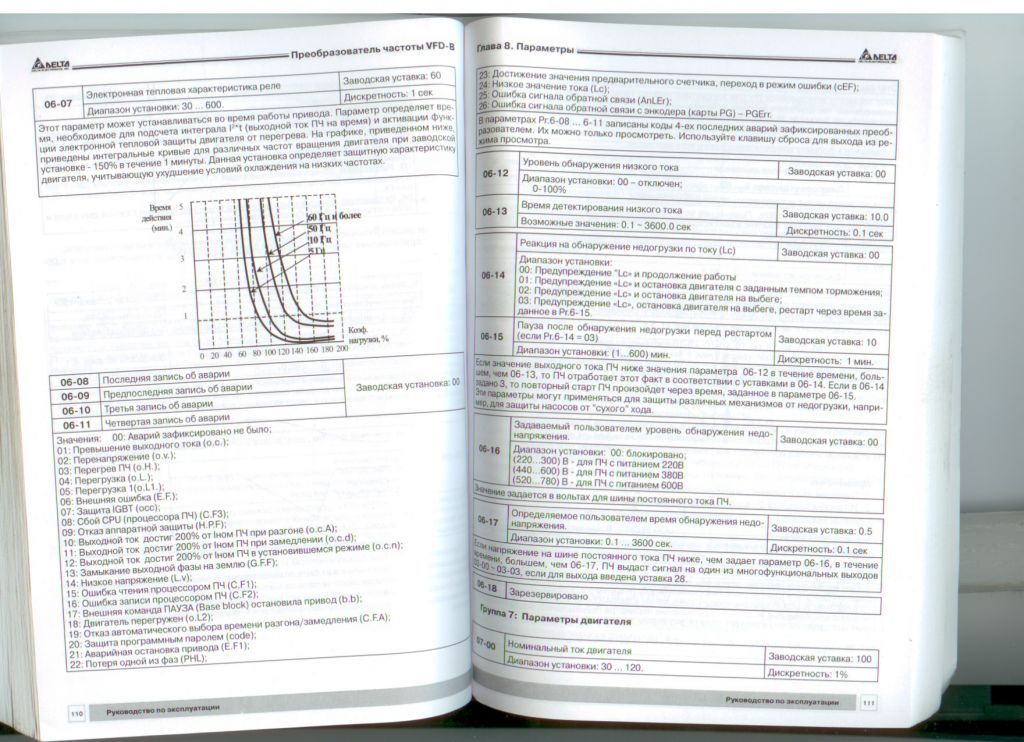

Отправлено 29 Апрель 2010 - 14:15
ошибка oL - Перегрузка.
oL относится к параметрам защиты, см. фото.
