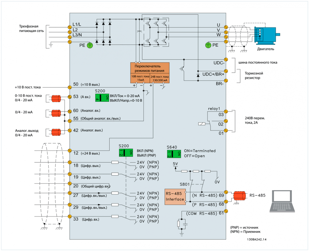

Добрый день. Помогите настроить частотник Danfoss для управления шпинделем через плату NC studio.

Danfoss vlt micro fc51 132f0026, мы с Хоббитом работаем в месте.
Управляющие провода multispeed от ncstudio 5.5.60 приходят в клеммы 27 29 33, масса в клеммы 20. 3 кремниевых диода спаяны в месте и заведены в клеммы 27 20 33 и 18

Не получается управляющие провода корректно настроить,  ncstudio под multispeed работает, а как это на danfoss организовать? Клеммы из nc 12, 13, 5 (L M H) подключили в ЧП 27, 29, 33 соответственно. Клемму 14 (масса) из nc завели в клемму 20 ЧП.
В настойке ЧП прописали :
3-15=8 источник задания
5-10 =8 пуск
5-12=16 бит 0
5-13=17 бит 1
5-15=18 бит 2
3-10-0=0 %
3-10-7=100 % предустановл. Задание
1-01=0 U/f
3-11=0 фик. Скорость   ?
3-02=50 мин задание
3-03=400 макс задание
4-12=50 Гц мин скорость (при регулировке ползунка в nc обороты не меняются и остаются какие ТУТ прописаны)?????????????
4-14=400 Гц макс скорость
6-82=100% регул об в авт режиме
Шпиндель 3.2 кв 380 в,  старый ЧП Best 300 . В холостом крутится отлично, в работе под нагрузкой вырубается но порой не сразу (ошибка по току HoC)

настроить инвертор на двигатель
1-01  = 1  векторное управление
1-20 = ввести с таблички на двигателе
1-22 = ввести с таблички на двигателе
1-23 = ввести с таблички на двигателе
1-24 = ввести с таблички на двигателе
1-25 = ввести если нужно отображать обороты а не частоту
1-29 - провести автоматическое определение параметров двигателя
Настройка регулирования оборотов
Переключатель S200 в положение ON.
5-10 = 0 -  вход не используется (нет у NC сигнала "пуск", есть состояние входов =000 и <>000)
5-11 =0 - вход не используется
3-00 = 0
3-02 = 0
3-03 = max частота
3-10 = запрограммировать значения частоты для каждого состояния входов (000 = 0 ... 111 = max)
3-15 = 8
3-16 = 0
3-17 = 0
Это задание минимально допустимой для двигателя частоты. Меньше этих оборотов плохо ему будет. Меньше только 0 можно.
Ну вроде как потому что S200 неправильно стоит и согласно настройкам получается всегда нажат "пуск", поэтому и крутится на минимально допустимой частоте.
Сам я этот частотник в руках не держал. Так что соображайте сами.
