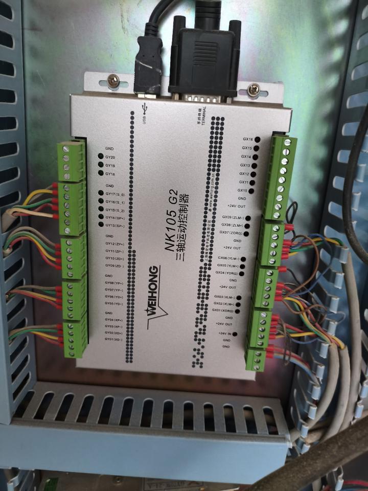

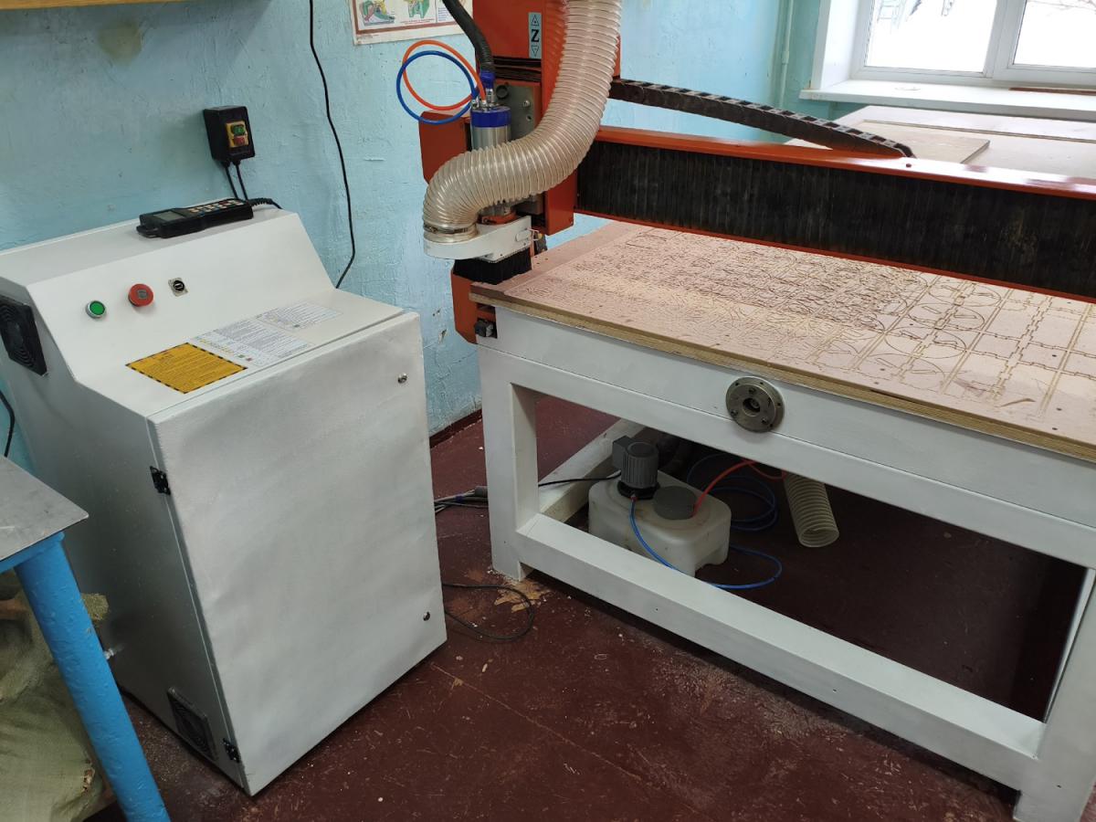

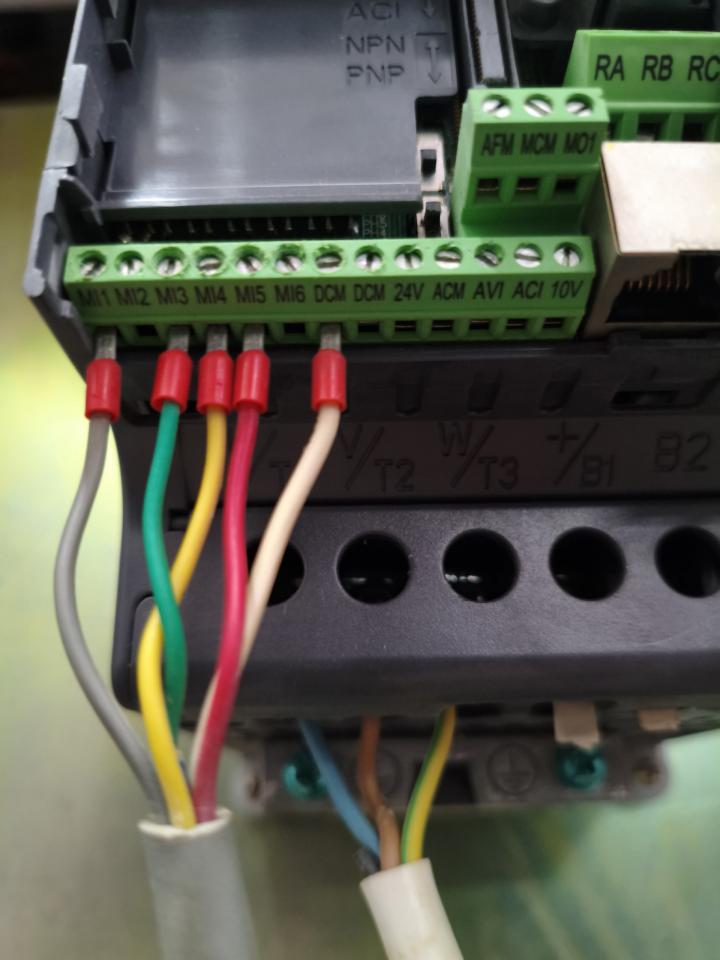

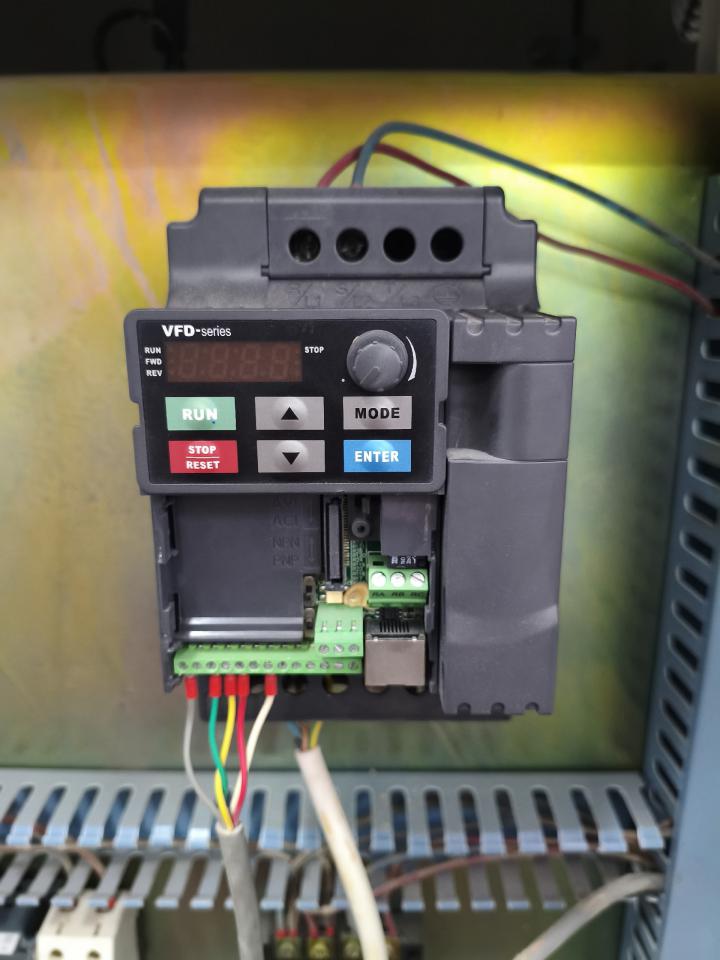

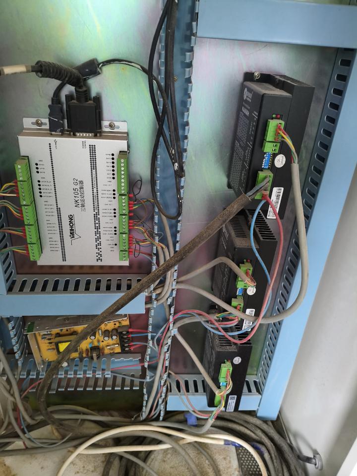

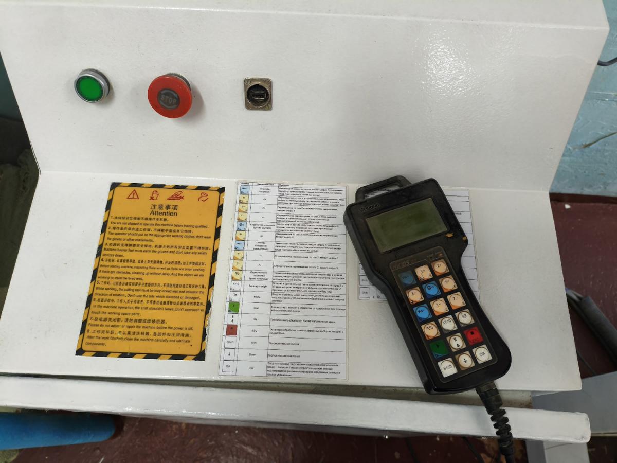

Добрыть день форумчане! приобрел сие чудо для хобби, но есть нюанc: работает всего две скорости из восьми. По словам предыдущего владельца станка все работало до конфликта с партнером, после чего тот что то сделал с настройками частотника. Попросил типо знающего человека о помощи в настройке, по итогу и работающие скоростя стали работать не корректно, и с разгоном и торможением что-то не то как раньше. Плата Weihong Nk105 пултьт G2, частотник Delta VFD022E23A, двигатель с водяным охлаждением G-Peny 24000 оборотов 400 герц 220 вольт. Скажу сразу, что не особо шарю в настройках пульта и частотника, только начинаю осваивать что к чему.

Схема подключения проводов между частотником и коммутационко верная. А на пульте все-таки 7 вариантов выбора скорости или нет? А то в частотник полезете, а окажется, что на пульте неправильно выбраны настройки....
Похоже есть выбор скоростей  на пульте, но не восьми ,а семи и останов...  Кстати какие номера скоростей работают и какие там значения...
Вы когда-либо хоть у какого-то частотника лазили по пункам меню?

На пульте скорости от 0 до 7, 6 и 7 рабочая, запускаются, вроде бы 300гц и 400гц,если судить по показаниям частотника. Настроек скоростей на пульте не нашел , есть только максимальные обороты шпинделя и номер начальной скорости. Начал смотреть и делать все по инструкции частотника, каким то чудом заработали 2 и 3, но 400 Гц и 100гц. С частотниками впервые сталкиваюсь.

Ну раз полезли в доку и не пугают надписи на панели частотника типа Pr00.01  можете изменять значения. то уже нормально...
Судя по вами описанному у вас в разделах 04 (назначения  входов) и 05(параметры пошагового управления  скоростью)  чего-то намудрили.

Спасибо Вадиму за консультацию, неисправность в частотнике как оказалось, поставил zuked на 2.2 кВт, все скоростя заработали. Но дельту конечно жалко...
