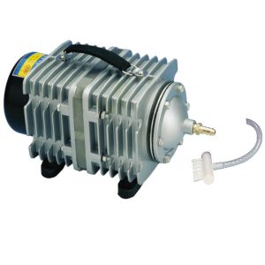

у меня компрессор аквариумный на 120Вт, а хоботок такой можно купить либо специальный для фрезеров, либо использовать (думаю, что так Sherak и поступил - уж больно цвет тот что надо и фирменного последнего хоботка оранжевого цвета нет) взяв его с отвертки с гибким шлангом.... :rolleyes:
Помогите в выборе компрессора нашел вот такой в интернете, фото приложил.
Компрессор АСO-006.
Мощный поршневой компрессор.
Необходим для насыщения аквариумной воды кислородом.
Мощность: 80W.
Создаваемое давление: 0,032 МПа.
Производительность: 0,110 м3\мин.
Диаметр кислородного выхода: 10мм.
Оснащён насадкой на 10 кислородных выхода.
Корпус выполнен из маталла.
Вес: 5.5кг.
Размер: 260х162х175 мм .
Стоимость- 1900 рублей

прям копия моего компресора от лазерника, только мой желтый

я такой для лазера взял, а знакомый для фрезера. все довольны.
