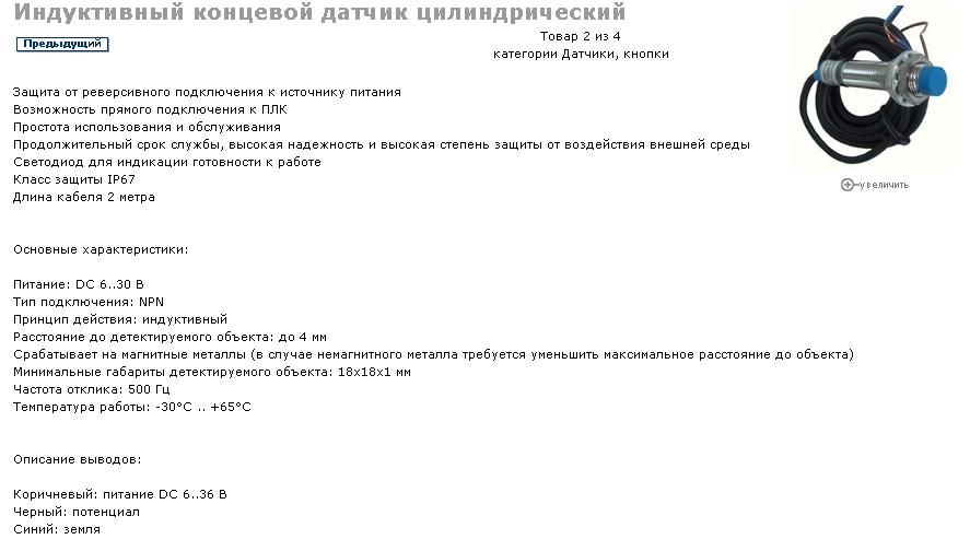

Че то,я с концевиками никак не разберусь. Пины прописал, датчики на металл мигают, а станок при отсылке в дом норовит снести датчики. Чего не так делаю? С контактными так не встрявал.

#245 OFFLINE   Евгений622
Отправлено 27 Май 2016 - 18:50
Я их по всякому уже включал , без разницы...не металл мигают, а реакции нету

#246 OFFLINE   lkbyysq
Отправлено 27 Май 2016 - 19:01
Шняга, а не описание.
Нормально замкнут или нет, не написано.
Какой-то светодиод для готовности к работе...
Не в паре подключать пробовал?

#248 OFFLINE   lkbyysq
Отправлено 27 Май 2016 - 19:32
Не в паре - это значит распараллелить и оставить только один. Отцепить один датчик от входа IN будет достаточно.
То, что светодиод загорается, когда железку чует - это правильно. Но это не есть готовность к работе.

#250 OFFLINE   lkbyysq
Отправлено 27 Май 2016 - 20:32
и что это даст, в смысле к чему? Мощность потребляемая снизится ?
Да плевать на ту мощность. Даташит на датчики дополним.
"одно из слов русского мата, используется в значении - неверная женщина (автозамена)", кто сказал подключать питание датчиков на +5 ??? Даже в этом даташите написано от +6 !
В третий раз повторяю, питание датчиков пихать на +24, или сколько там на входе платы.
Сообщение отредактировал lkbyysq: 27 Май 2016 - 21:07

#254 OFFLINE   lkbyysq
Отправлено 27 Май 2016 - 21:10
Правильно, но питание лучше поднять минимум до 12.
"Поненциал" к IN.
GND к GND.
Питание к POWER V+.
Если конечно датчики NPN.
В четвертый раз написать?
блин (автозамена)! Кто тут деньги зарабатывает?

#256 OFFLINE   T-Rex
Отправлено 27 Май 2016 - 23:01
Следующий стандартный шаг поиска неисправности - взять в руки мультиметр и замерить напряжение на сигнальном проводе датчика (подключенном к соответствующей клемме платы) в обоих состояниях, "сработавшем" и "не сработавшем". Напрячь извилины над полученным результатом, сделать из него правильные выводы.
В случае NPN при "сработавшем" датчике на клемме должно быть 0.7-1.2V, при "не сработавшем" значительно больше (3.5-5V, если входные оптроны запитаны от шины +5V на плате).
И таки да.  Не раз уже говорил, что многие датчики при питании от 5V неработоспособны (мигание встроенного светодиода еще ни о чем не говорит). И что у большинства индуктивных датчиков (не только "китайцев" и "россиян", а даже у "законодателей моды" типа Balluff или Sick) при питании ниже 15..18V начинает снижаться "дальнобойность". В общем, 24V DC в электроавтоматике - "наше всё".

#260 OFFLINE   Евгений622
Отправлено 28 Май 2016 - 13:49
Датчики переподключил, все работает.
