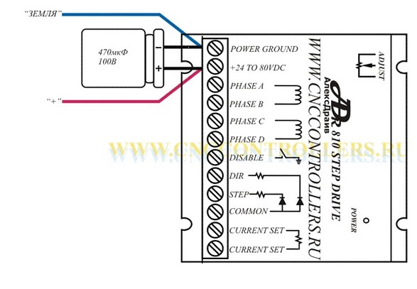

электролитический конденсатор так микрофарад на 3300 или 4700
рабочее напряжение не превышать ?
и где встречаются , в смысле наковырять можно , в магазине то я спрошу , так на всякий случай....

 Ремонтирую я как то автомагнитолу с диском, подключаю её к блоку питания, а он у меня всего на 2 Ампера,при запуске оной срабатывает лазерный глаз увеличивая кратковременно ток и магнитола уходит в перезагруз. Другого блока нет. Выход-очень прост, подключаю кондёр на4700 и вуаля, всё без проблем заработало! Точно так же и с движками! и это практика а не теория! :pardon:
Вообще в магазине... но можно разобрать старый усилок например "Амфитон-101" или "Пульсар" да в принципе любой там они как минимум на 50 вольт и тысяч на десять микрофарад. Что даже лучше!
 А с напряжением чем больше тем лучше! Кашу маслом...

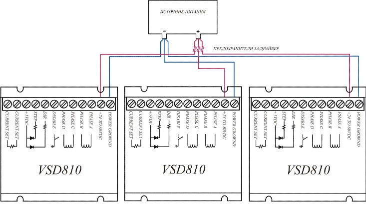

Катон, "звезда" хде, я все перепутал, Вы про чё? Так-то я вроде чуть грамотный-некоторые, недолекие так считают. Мне-то ладно, яж в бензонасосах не разбираюсь, но Выж народ в заблуждение вводите.
 Если используется всего один блок питания, то рекомендовано подключать драйвера ведя шину питания от каждого драйвера к источнику пит. На блоке питания специально для этого предусмотрены клеммы!11.jpg
а щас я ни хрена не вьеду, о чём вы там...
ничего у меня не надьебн сломается (не сгорит) ?
 Эта схема работает уже как минимум на 5-и станках! :pardon:

 А вот ещё для теоретиков:http://www.cnccontro...s.ru/power.html
Для устойчивой работы силовой части станка ЧПУ, рекомендуется установить дополнительный фильтрующий конденсатор на линии силового питания, в точке подключения линий питания драйверов (в центре соединения "звезда"). Емкость дополнительного фильтрующего конденсатора силового источника питания рассчитывается на основании заданного напряжения и тока по формуле С=(А*I)/U. Рабочие напряжение конденсатора выбирается Uраб=1.5*U. Коэффициент А=80`000 для источника постоянного напряжения (например S-350-48), А=100`000 в случае расчета фильтрующего конденсатора диодного мостового выпрямителя.
Например для источника S-350-48 (U=48В и I=7А) емкость дополнительного фильтрующего конденсатора по формуле равна C=11`600мкФ, рабочее напряжение конденсатора Uраб=72В (в продаже доступны конденсаторы с рабочим напряжением 80В и емкостью 10`000мкФ).
 И это то же! От Purelogic! Не реклама! :pardon:
Вот теперь -Чё?!

Можно навесить настолько хороший кондер, что шибко умный блок питания не запустится вообще, бо будет думать, что у него КЗ на выходе.
 И это очень даже правильно!!!! главное не переусердствовать! Согласно его (Евгения) комплекта вполне достаточно по 3300 на каждый драйвер, и бп не поймёт и драйверам будет намного комфортнее шд крутить! :pardon:
