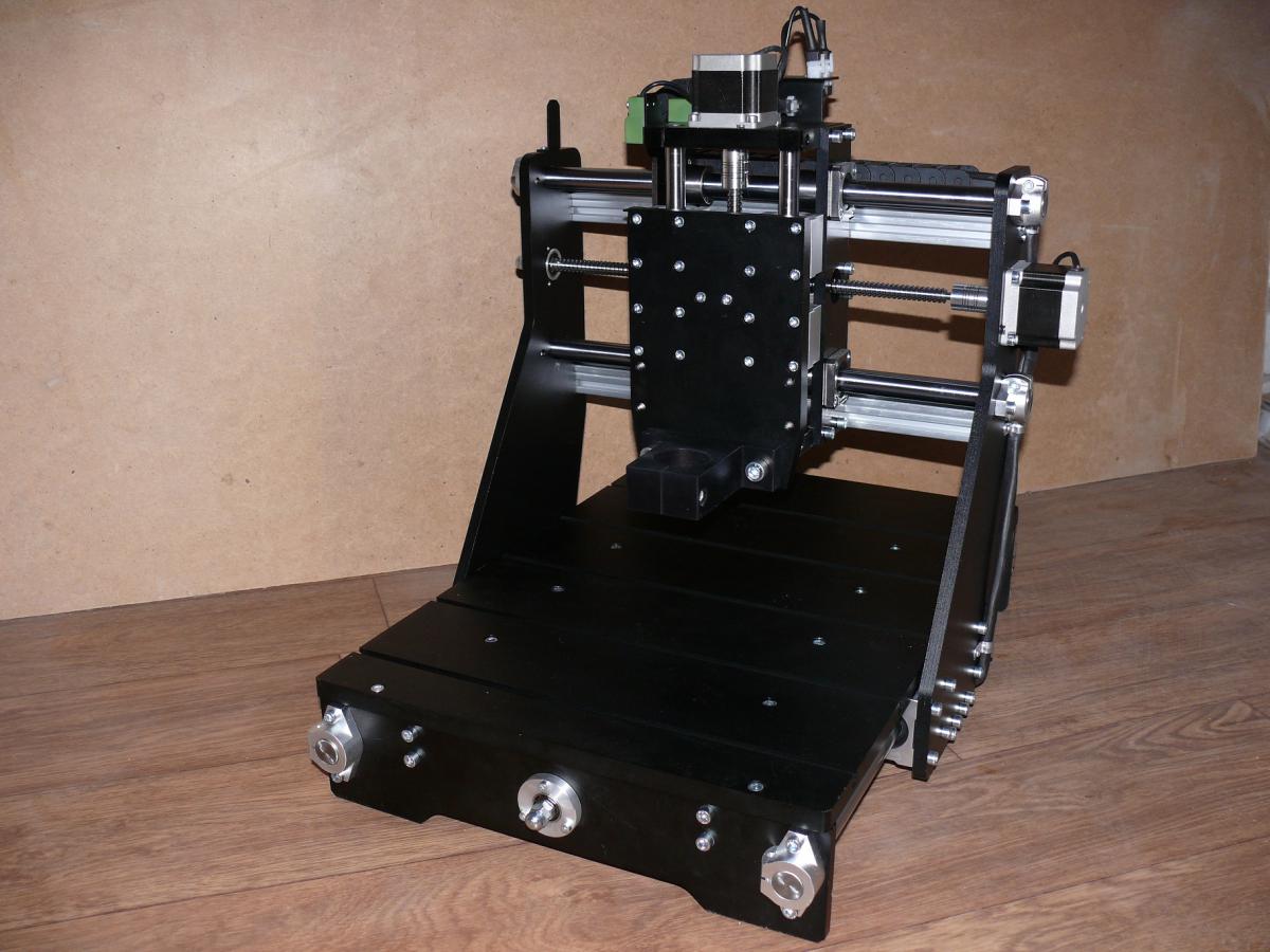

Да , я тоже делаю станки, но не большие. На большой формат смелости (наглости?) не хватает. Кстати один из них, в свое время, продавался на этом форуме (фото прилагается). Конструкция - собирательная. Ото всюду понемногу, но старался выбирать тех решения получше. Все детали (кроме покупных из Даркстона) сделаны самостоятельно. Вот только окраска порошковая - по аутсорсингу, хотя сейчас активно занимаюсь изготовлением термокамеры. Хочу сделать замкнутый технологический цикл. ЧПУ для себя собрал сам, неказистый получился, но ведь для себя. Купил профессиональные токарный, фрезерный, сверлильный б/у станки, перебрал их полностью и иду к своей мечте - собственному производству.

И в мыслях не было обидеть Вас, упаси Боже! Я только за то, чтобы все, что выходит из под наших рук действительно было классным. Чтоб купивший Ваше или мое изделие, вспоминал нас только добрыми словами, а не плевался и не проклинал тот день когда купил  этот станок. Месяца два назад получил валы полированные из "поднебесной". Приехал домой, покатал на поверочной плите и ужаснулся! На длине 500 мм прогиб 0,5. Да, как в кино: я смотрел, менеджер мне "помогал", но померить то вал не на чем! И пошел я на .....  Остался неприятный осадок, а главное времени затраченного  впустую жалко....
Всего Вам доброго!
ну и сообсвенно ,заглушка ...
Ну и опять не соглашусь с Вами!
Поищите, пожалуйста, где нибудь поблизости от места проживания фирмочку с плазморезом. Это пригодится и на  будущее (от заказов  всякой мелочевки типа кронштейны для датчиков и пр. Вам, в перспективе, все равно не уйти .Они Вам максимум за пол часа вырежут (из 2-ки или 3-ки) четыре заглушки и это обойдется Вам в смешную сумму. Заглушки прихвАтите по углам (заподлицо) и шлифонете УШМ. Получится очень качественно, красиво и дешево. В принципе можно заглушки и на гильотине вырезать, а углы закруглить.
