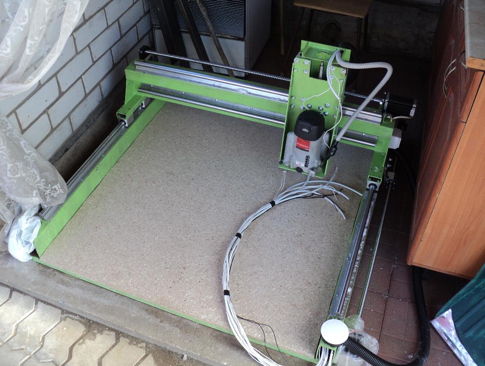

#284 OFFLINE   cotton
cotton
  • 237 сообщений
  • Город:Белгород
Отправлено 24 Март 2016 - 16:00
 На средне фото станинка не слобовата, в смысле диагонального изгиба? Это её почти кажный раз надо будет выставлять или чёта я упустил?
#285 OFFLINE   Евгений622
Отправлено 24 Март 2016 - 16:12
а зачем её по диагонали гнуть ? :shok:
её ДСП держит  :rofl:

#286 OFFLINE   cotton
cotton
  • 237 сообщений
  • Город:Белгород
Отправлено 24 Март 2016 - 16:13
 На вряд ли ДСП  выдержет приподнятие одного из углов станка. Как минимум ему нужен постоянный "пъедестал" или сварная прочная рама!
#287 OFFLINE   Евгений622
Отправлено 24 Март 2016 - 16:15
Я ж пошутил , и так всё держится.
В процессе постройки обращался с рамой довольно сурово (падала, кантовалась и т.д.) кривизна не нарушилась :rofl:

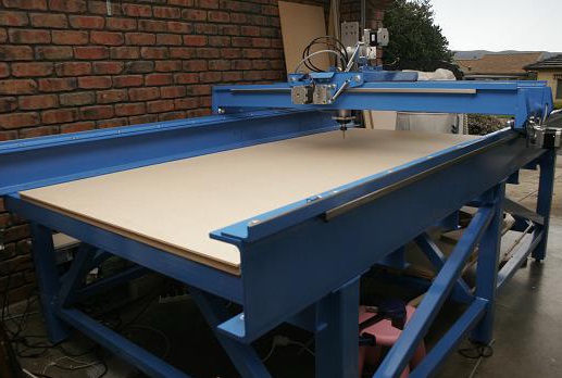

 Во рама так рама:

Во рама так рама: Прикрепленные изображения
класс! интересно чем этот станок в помещение затаскивали?))

#296 OFFLINE   Евгений622
Отправлено 24 Март 2016 - 19:47
 Во рама так рама:
портал на роликах что-ли ?
Я ВСЁ СОБРАЛ !!!
Какая-же охуи офигительная вешь-муфта .Чё раньше молчали !?!? :diablo:  шучу
Никаких тебе вибраций и биений -красота.
Откалибровал Зет и станок "полетел" , похоже она все оси и "держала" . Зарядил УП , включил не мог нарадоваться , минут 15 сидел , смотрел как он воздух молотит.
Немного опасался за Зет ,всё таки тяжеловата ,около 10 кг -каретка с фрезером , но опасения были напрасны. Ездит отлично и шустро.
Завтра с утречка поеду , чё нить сваяю... :good:
Мля , я сегодня хрен усну , планов-громадьё :pleasantry:

#298 OFFLINE   yaso73
Отправлено 24 Март 2016 - 20:18
Дело было не в бабине... :rofl:
#299 OFFLINE   Евгений622
Отправлено 24 Март 2016 - 20:24
и х поехали движки? дело только в муфтах было?
Х** знает , на холостых прогонах(вручную с кнопок) всё равно срываются . Но под УП нормально шуршит, и когда направление меняет -сразу по газам , вроде не "хрустит". Завтра попробую чё нить небольшое вырезать , посмотрю как края будут .
С Иксом , есть проблемка - не доезжает до нуля(датчика) примерно 30 мм. , гайку поджимает. Надо движок на 2-3 мм. опустить. Короче придётся круглый напильник в зубы и кронштейн точить.
#300 OFFLINE   Евгений622
Отправлено 25 Март 2016 - 13:49
Ну.... короче , порезал чуток....
Три фрезы сломал , после первой догадался Зет инвертировать , после второй скорости шпинделю добавить , после третьей ... шурупы жертвенного стола поглубже утопить...
Итог:
1.   минус 3 фрезы
2.   проверил в работе , нарезал всякой геометрической херни ( кругляши , квадратики) ,размеры -держит , кругляши-круглые, плоскости-плоские .
3. Собрался было стол фрезернуть , посчитал восмёркой и передумал (долго , стружка по всему двору и.т.д.). Когда на ПМЖ определю в гараж ,отфрезерую.
