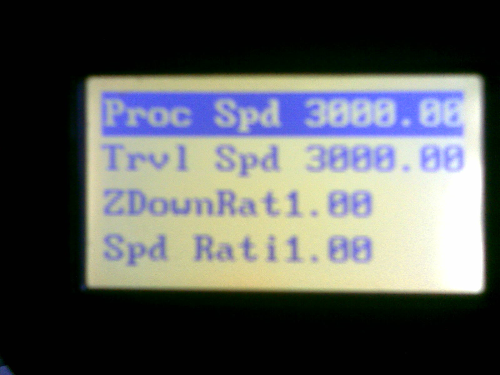

При запуске УП в работу вылезли настройки параметры обработки:
Самая верхняя строчка - скорость шпинделя? Он работал очень натужно похоже с маленькой скоростью... На частотнике индикация была 1600 ниже 100... Где увидеть реальную скорость? Вычитал что во время обработки можно увеличивать скорость шпинделя Z+ и Z- из "предустановленных значений скорости ивертора в его ячейках памяти". Пробовал - изменений ноль...
Потом пробовал проключить опцию брать параметры обработки из G кода. Скорость вращения на слух осталась та же.. Так же натужно обрабатывалась обычная липовая доска...
