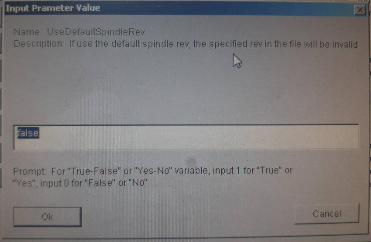

Weihong NK280 обнуление по датчику оси Y

там окно выскакивает с радиокнопками "Да" или "Нет", которые меняются стрелками, но параметр при этом не изменяется после подтверждения выбора, 1,0, -1 - не прокатывает.
NcStudio V8

ок, наверное уже в понедельник. А адресация там точно есть.

В общем ситуация следующая: HEX-редактор не помог(контроллер правленый файл не принимает), связался с Гантри, они пнули китайцев, которые прислали новый файл .weihong, трёх осевой конфиг так и не пошёл, для четырёх осевого конфига сделал кнопку в качестве "датчика оси А" - параметры булевы нормально.
