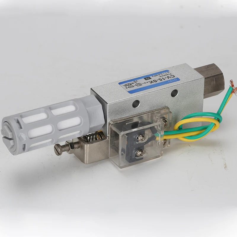

Там сбоку штучка прикреплена, сильно похожая на входной воздушный фильтр. Запросто может быть вакуумный насос.
Вряд-ли именно насос. Скорее всего эжекторный генератор вакуума, работает на сжатом воздухе,а та штучка - это пневматический глушитель.
Внутри этой коробки скорее всего вот такое:SCV-10SK-SCV-15SK-SCV-20SK-SCV-25SK-%D0%
( https://ru.aliexpres...or-ejector.html )
Да, вы правы, я и забыл про эти штуковины. Не рассматривал их для себя, поскольку они требуют постоянного расхода воздуха.
