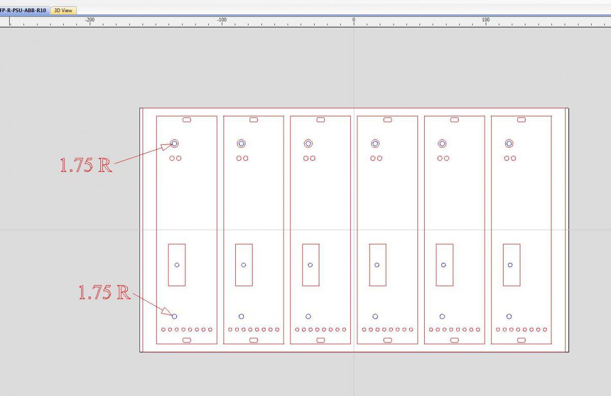

А ЗАЧЕМ прижимать только по периметру?
В худшем случае сверления режутся фрезой и резьбы шуруповертом.
Значит, я не понимаю, как Вы предлагаете крепить заготовки. Вот на моей фотографии, на предыдущей странице, 18 готовых деталей. Как по Вашему методу закрепить заготовку? Весь большой лист целиком, и высчитывать, куда можно закрутить шуруп, куда нет? Или каждую заготовку отдельно прикручивать? А как? За края, или опять таки высчитывать, где можно закрутить?
Клей быстрей сохнет, чем закручивается шуруп? :crazy:
Простой цианоакрилат (cosmofen c500.200) сохнет быстрее, чем я наношу его на следующую заготовку.
На примере изделия из анодированного Ал 2мм с нанесенной маркировкой (анодирование). Соотв гнуть, шлифовать и прочее - не допустимо.
1. Из листа ал делается стол с упорами под лист заготовки. Лист имеет точные размеры - фрезерован в размер ДО нанесения маркировки.
2. В синих окружностях режется М3 в поверхности стола.
3. Ставим лист по упорам и поджимаем за края. Да, имеем некий живот в середине.
4. Выбираем карманы и сверлим отверствия. Расфрезеровываем отверствия в размер.
5. M0 G53 G00 Z-200 / G53 G00 X425 Y0 Z-200 - стол выдается оператору для удобного доступа к крепежу.
6. Пластиковые шайбы + М3 винты в синие отверствия + отпускаются внешние крепления (нет живота)!
7. CycleStart - вырезание изделий из листа.
8. М30 - выкручиваем винты, меняем заготовку.
GOTO #3
Готовые изделия кидаются в ванну с обезжиривателем и после продувки воздухом упаковываются.
Вот такой цикл.
Да, есть изделия без отверствий, тогда чуть больше телодвижений, но суть не меняется.

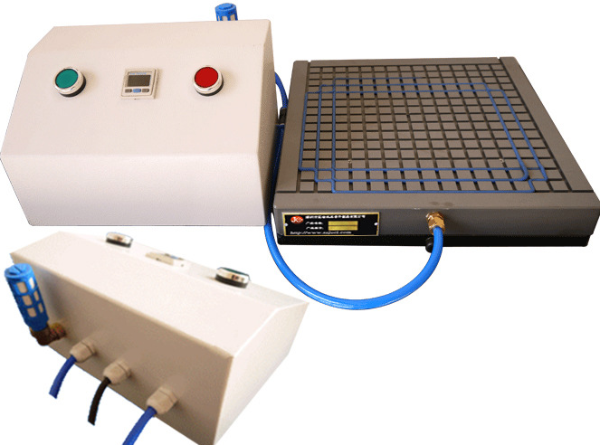

Либо вакуумный стол (алюминьевый) и нормальный насос (НЕ воздуходуйка).
Тип такого может решить вопрос? Вроде не алюминиевый, но тем не менее..

Скорее всего - да, только что это рядом? Насос? Не верю....
#280 OFFLINE   MasterSplinter
Отправлено 21 Октябрь 2017 - 15:06
Там сбоку штучка прикреплена, сильно похожая на входной воздушный фильтр. Запросто может быть вакуумный насос. Может быть, не  слишком производительный,  но зато с возможностью создания приличного разряжения.
Для прочного крепления, если нет утечки в уплотнителях,   производительность не особо нужна, а нужно  именно разряжение.
У нас вакуумный насос при хорошем раскладе пару минут в день работает всего, в начале смены, откачает небольшой ресивер и останавливается. А дальше ставим заготовки, снимаем заготовки - а вакуум практически и не расходуется.
