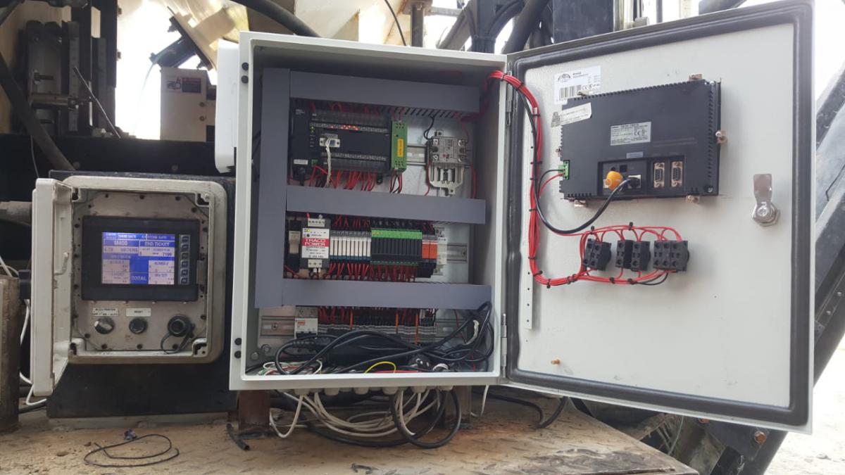

Хорошо, что это форум, а не живая встреча, а то меня б ещё и ногами запинали наверно)))) Шучу. Да нормальный станок за эти деньги. Насчёт пробок в рельсах, спасибо, подумаю как их можно запечатать, думаю не критично. Может гипсом залью))))). Стружкоотсос у меня есть, но он же тоже не герметичный да и не всегда с ним придётся работать.
Ну у меня ещё ситуация такая была, что нужно было брать только новьё. Будь деньги на руках и свои, я может и смотрел бы что-то из б-у на авито, побольше и заграничное. Но не имея опыта это чревато попаданием на бабло и не маленькое. А так новый, стальной, на швп, на рельсах и с гарантией. Брал используя частично деньги с соцконтракта, частично свои да плюс ещё кучу другого иструмента набрал до подорожания. Настольный распиловочный девольт, фуганок, рейсмус, стружкоотсос, шлифмашинку орбиталку, ленточную, детеро, фрез немного, и сумма получилась огого. Работаю сейчас в небольшой полиграфии, так что без заказов он не останется. И под мелочевку на маркетплейсы вполне сойдёт моя мастерская. Фотки да, конечно выложу кого что интересует.
Насчёт укладки проводов в коробке вот что есть. Делали во времена ковида контроллер управления мобильным бетонным заводом. Вот там красота. Но и денег это стоило приличных. автомат для постоянного тока трако павер,сам контроллер омрон. Там и вайфай роутер и удалённый доступ. На полном фарше получилась машинка с возможностью доработки. Но и собирал всё это дело не простой работник на фабрике, а крутой инженер из Калининграда. представляю что он мог бы сделать с моим станком дай ему волю и денег побольше. Посоветовал шторки и гофру на рельсы и швп надеть. Да и сигналку какую то сделать на подачу антифриза в шпиндель коллеги советуют. Мне больше всего понравилась безэлектронная простая крутилка в прозрачном корпусе, по типу бытового счётчика для воды или ротаметра. Просто крутится от потока воды и всё.
