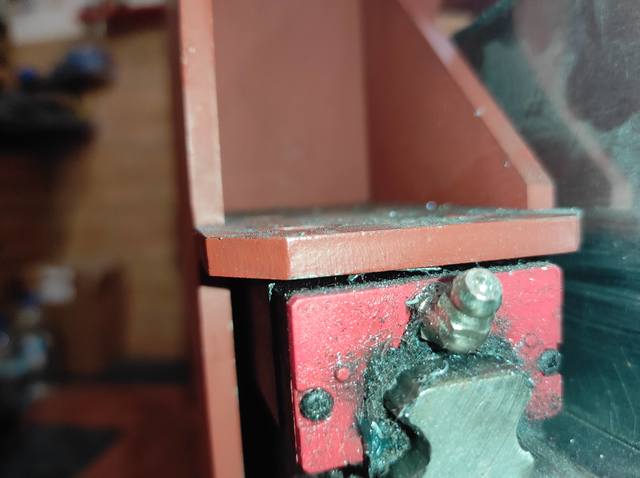

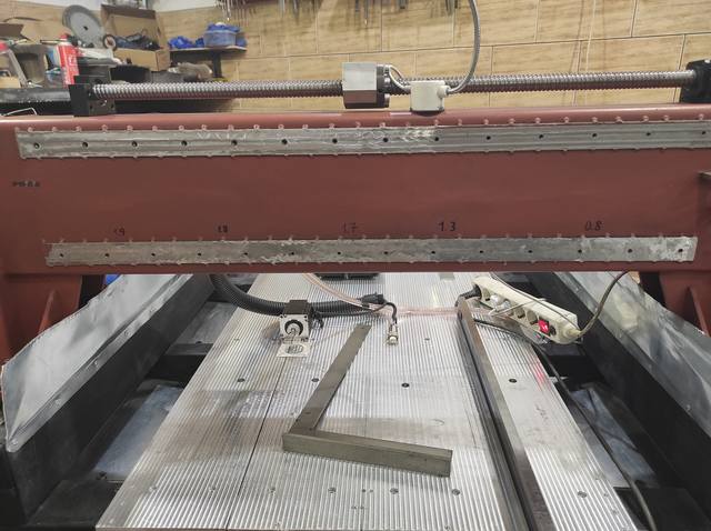

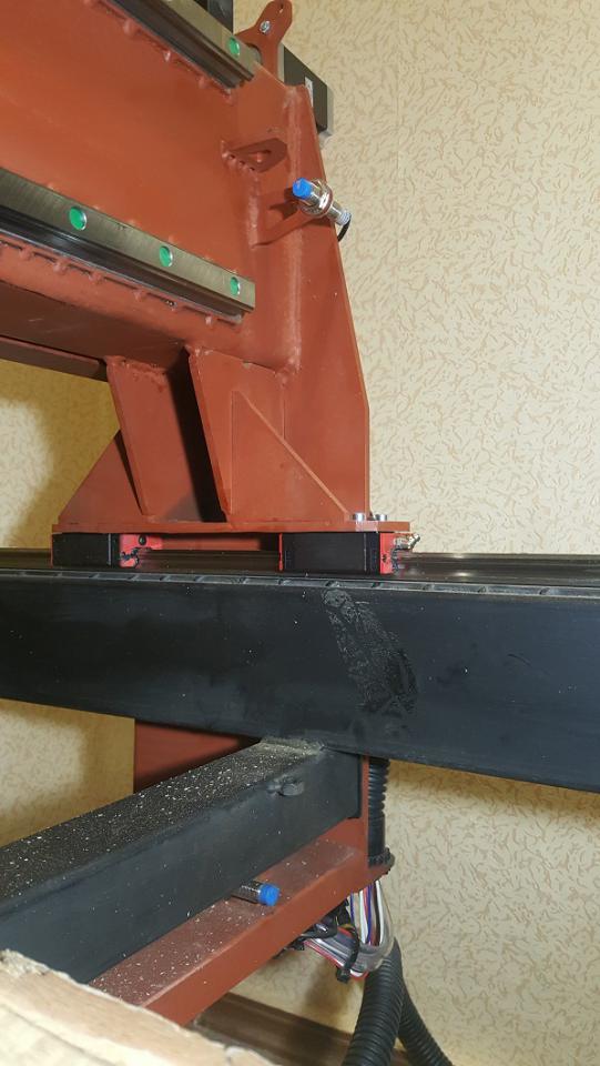

Промерил щель между угольником и нижней накладкой.
Вот смотрю и думаю: может сделать подкладку на ближней левой каретке оси Y? Ну может на остальные тоже что-то придется. А потом просто подшабрить места под направляющие X.
Начнут клинить каретки Y, или есть шансы?
Открутил каретку. Прикручена была прямо от души. Открутил только г образным шестигранником качественным с надетым удлинителем. Винты прочные!
Сообщение отредактировал foto-boss: 15 Январь 2022 - 02:47

В щель пролазит кмд 1,9мм
С другой стороны на том же расстоянии от края щель 0,9мм
У кого есть опыт подобных работ, чего посоветуете попроще?!
!!! Угольник точно лежит на плоскости, а не на поверхности стола? Поверхность стола может быть винтом.
Поэтому сначала нужно построить опорную плоскость на поверхности стола** (опорные направляющие в одной плоскости), и только потом можно ставить на эту плоскость угольник.
Тут две задачи.
1. Установить рельсы оси X на портале в плоскость ZX.
2. Установить полученную плоскость ZX перпендикулярно плоскости XY рельсов стола.
Вторая задача простая - решается установкой подкладок под каретки оси Y.
Первая задача в кустарных условиях решается подкладками под каждый винт крепления рельса.
При наличии хоть бы какого рабочего фрезерного стола, имеет смысл потратить день и выправить ложе под рельс (спилить этот долбаный 1мм (1,9 минус 0,9) с одного конца).
Однако установка всего одного рельса из двух не гарантирует установки обоих в одну плоскость.
Сначала нужно первый рельс вывести в линию по линейке.
Поэтому.
1. Снять портал, положить его на твердую поверхность ложами под рельсы вверх.
2. Установить по краям портала четыре столбика в одной плоскости** (слева и справа от ложа каждого рельса).
3. Установить линейку на столбики и проконтролировать расстояние между линейкой и ложем под рельс.
**) Установить столбики в одну плоскость можно по методу диагоналей исходя из следующих постулатов:
1.Три любых  угла любого четырехугольника всегда лежат в одной плоскости.
2. Если четырехугольник лежит в плоскости, то и пересечение диагоналей лежит в той же плоскости.
В точке пересечения диагоналей ставите индикатор штоком вверх. Кладёте линейку по диагонали на столбики. Если середины обоих диагоналей располагаются на одной высоте - значит столбики в плоскости.
В качестве столбиков например можно использовать болты, закрепив их в специально просверленных отверстиях.
Сообщение отредактировал lkbyysq: 15 Январь 2022 - 16:17

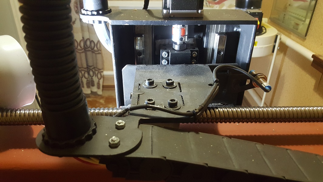

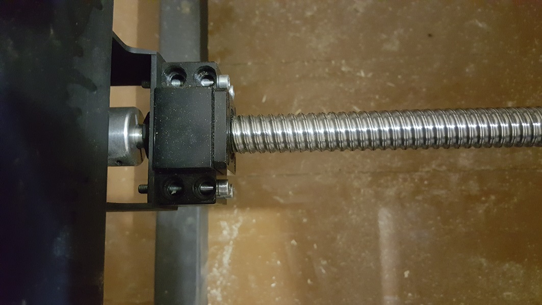

Иначе никак. Шаговый двигатель в это отверстие не пройдет. И пучок на верхнем крепеже, тоже иначе не вытащить. А так смог снять без резки проводов.

Ну чо, или портал "винтом пошел", или станок, на котором портал фрезеровали -  гавно. Ложе под рельсы не в плоскости.
Теперь надо:
1. Снять рельсы.
2. Выставить верхний рельс по линейке в двух плоскостях.
3. Наживить нижний рельс. Накинуть тележку на рельсы.
4. Прижать нижний рельс, затягивая болты по мере перемещения тележки.
5. Как на видео снять показания индикатора в точке каждого крепления рельса.
6. Вычислить толщину подкладки под каждую точку крепления нижнего рельса.
7. Открутить рельс, положить подкладки, и опять прижать нижний рельс, затягивая болты по мере перемещения тележки.
8. Повторить пункты 5-7 до получения приемлемых результатов.
9. Откорректировать вертикальность оси Z подкладками под каретки стоек портала.

Места под направляющие в разных плоскостях. Я выровняю места, приведу их к одной плоскости. Потом посмотрим что получится. Если не справлюсь или справлюсь не до конца, то подкладки в помощь.
Есть желание помочь?! Я с удовольствием!
P.S. Если есть желающий в екб довести станок до ума на моей территории, в комфортных условиях. Договоримся, так как у меня со временем очень плохо, завален работой...
Опять же вы меня поправьте если я не прав. Может я что то на видео не могу увидеть.
Начал было шабрить...
Но там просто кранты.
Места под направляющие находятся в разных плоскостях. Плоскости не параллельны в разных измерениях и обе не перпендикулярны столу. При этом каретки ездили без заеданий. Под каретками подкладки.
Вобщем места под направляющие фрезеровали за две установки по отдельности и портал не выставляли. Интересно посмотреть видео процесса с производства. :) Делали мягко говоря на отвали...
Отшабрить каждую по отдельности не проблема. Но если выводить в одну плоскость перпендикулярную столу, предварительно срезав лишний металл, то от верхней подкладки останется менее 0,5 мм в левой части.
Есть еще вариант снять портал и попытаться запихнуть его на стол 6Т10, благо он рядом стоит, фрезеровать придется минимум за пару установок, зато нормальной фрезой, а не маленькой не перпендикулярной плоскости фрезеровки, как делал производитель. :)
Очень не хочется выставлять на столе фрезерного, да и приспособ для этого нет.
Можно еще наварить накладку на нижнюю, полуавтомат тоже тут. Или полуавтоматом накидать полос и их шабрить...
Конечное вышабривание вообще не проблема.
P.S. Если бы плоскости подкладок были параллельны, то можно было вышабрить по отдельности, а потом обойтись подкладками под нижние каретки.

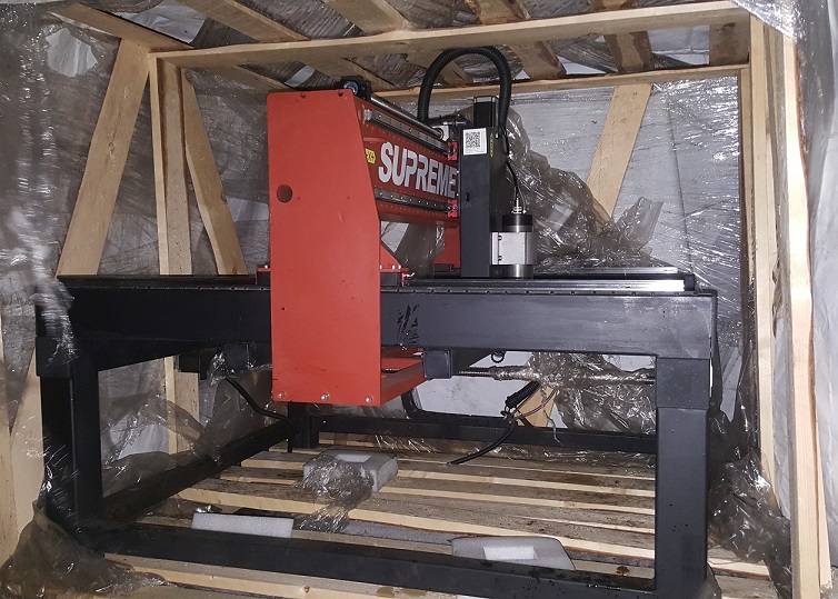

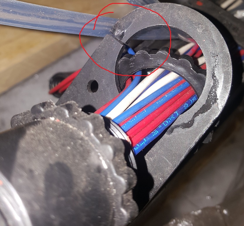

 Я даже запаниковал увидев это во время сборки станка. Но нет, всё вышеперечисленное не понятно по одной простой причине - гарантийные обязательства.  Обзывать криворукими дебилами людей которые развивают производство в нашей стране не совсем корректно мне кажется. Как и сравнивать станки за 1.5-2.5млн.р. с более простыми.  У одних нет денег на дорогущие станки, другим они никчему. Не покупать же самолёт вместо машины, а то вдруг лететь куда нибудь придётся, а у меня всего лишь автомобиль. Я купил станок на швп, с гибридными  движками, с пультом DM500. Рабочее поле 800х900мм. Шпиндель 2.2 квт От внешних габаритов обалдел когда получил его. Я видел фото и видео с фабрики, но там он казался намного меньше. Да я и сам реалистично сфоткать так и не смог.  Попробуйте прикинуть размер, где я сделал фото на фоне станка.

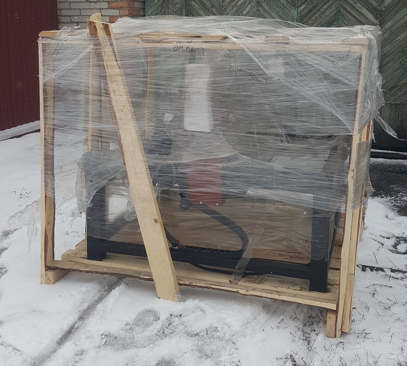

С транспортной груз пришел весом 300кг. Это поддон и немного досок вокруг, выглядит не очень крепко но этого хватило, чтоб никто ничего не сломал. Да и внутри он был упакован очень хорошо. Швп, отдельно, на всех движках и датчиках пенопласт. Сначала занес в дом помпу и "системник"  потом открутил портал и разобрал обрешетку. Позвал брата, мы вдвоём кое как занесли тяжеленный портал с обвесами.

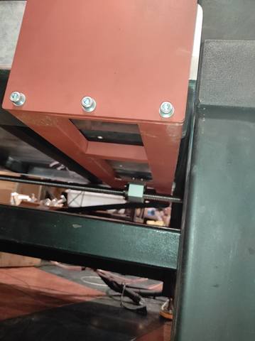

Насчёт разборки - я снял нижнюю раму, двигатель с оси Y и гибкий кабелеукладчик со станины. Ничего не резал болгаркой, там уже есть прорези, нужно только отогнуть немного, вывести провода и после сборки загнуть обратно. Таким образом вся проводка осталась на портале. Движок с оси у я примотал скотчем к порталу, чтоб не упал когда мы его заносили в мастерскую.
Между порталом и каретками никаких проставок не было, что-то подкладывать при установке не пришлось. Просто поставили на каретки погонял немного, закрутил винты, поставил двигатель на швп и прикрепил обратно кабелеукладчик. Собирал потихоньку всю ночь. Очень уж хотелось включить. Пульт был надёжно упакован в пенопласт и спрятан в системнике. В комплекте флешка, помпа, гайка шпинделя с двумя цангами.

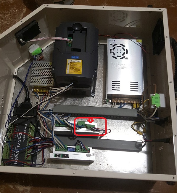

Стабилизатор напряжения я уже купил заблаговременно. Но на 3квт как и указывал производитель. Но наши электрики советовали купить на 5 квт, чтоб был запас. Посоветовали мне это уже после покупки 3квт, так что имеем что имеем. Набор цанг 13 шт и некоторые фрезы я покупал у производителя заранее. Цанги обычные в желтых коробочках, в пакетиках и в масле.
В данный момент мне нужно купить ёмкость и сделать чиллер и ещё купить лист мдф, чтобы сделать жертвенный стол.  Станок обалденный! Металл толстый, пульт на русском языке, гибриды, швп. Очень понравился. Спасибо хейтерам, я то думал правда хлипкий кривой кусок фольги получу, а пришла такая конфетка.

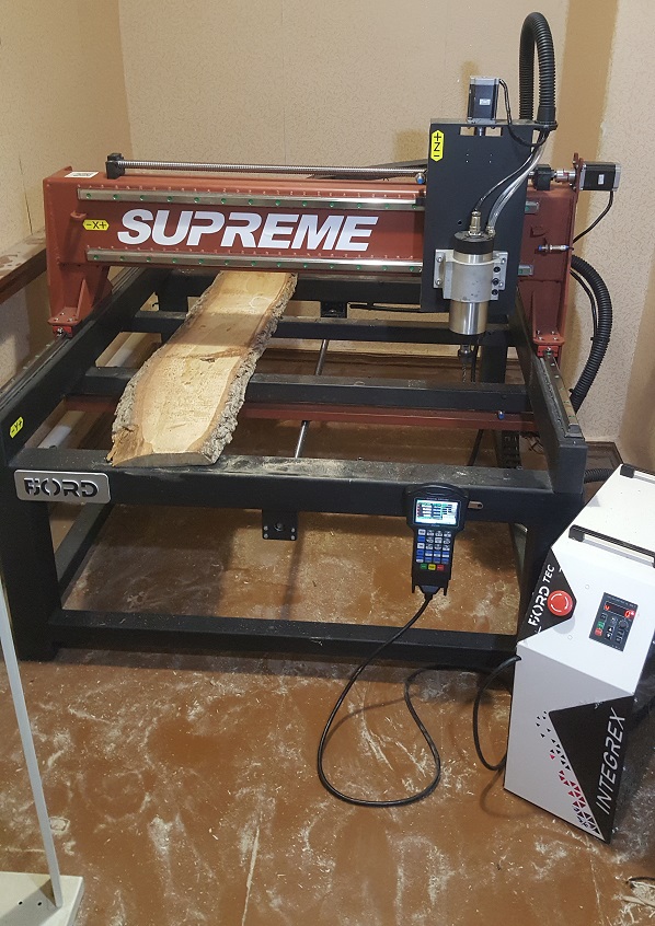

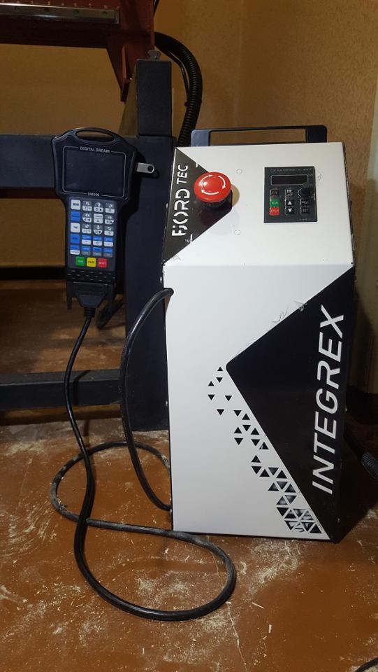

Но очень круто, что я не купил алюминиевый станок с лазером, а добавил денег и взял даже не настольный станок а вот такую бандуру, что для маленькой мастерской круто. Доволен как тот Язь здоровенный)) У меня не производство, нет миллионов на громадины с вакуумными столами и такой аппарат это предел всех мечтаний.
Кого интересует, пишите, сделаю фото/видео. Я сам долго не мог найти никакой инфы перед покупкой и много сомневался, так что буду рад если смогу помочь.
Добавлю ещё несколько фото. Не так давно познакомился с человеком который на маленьком станке 1 метр на 60см, делает даже вывески 4метра на 40см высотой с объёмными буквами. Так что размер не всегда решает. Я выбирал более богатую комплектацию, пусть и с меньшем рабочим полем, пусть без стального стола с прорезями под Т-гайку. Но зато сейчас будет работа в радость.

#118 OFFLINE   lkbyysq
Отправлено 01 Апрель 2022 - 10:14
Два поколения сборщиков сменилось, а заглушки ставить так,  как предопределено производителем линейных направляющих не научились.
msoloweov, да Вы не грустите. если на станке не работать, то Вы проблем и не заметите.
Но если вдруг все же работать вздумаете - установите заглушки заподлицо с поверхностью рельсов, чтобы опилки, которые скапливаются в замасленном отверстии, могли быть пыльником каретки сметены. Дабы внутрь, в "стерильную" зону подшипников не попасть.
А еще лучше - верните по гарантии из Орска в Ярославль. Пусть косяк исправляют. И расскажите нам, идиотам, как это просто - вернуть по гарантии.
msoloweov, не в службу, а в дружбу. Будьте так добры процитировать из инструкции по эксплуатации станка как следует смазывать направляющие и гайку ШВП по оси Z.
И заглушки где? А, #никтоневидититаксойдет.

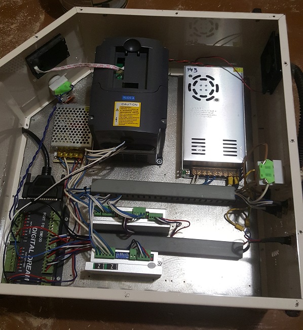

Я чо-то не въехал. Да хрен с ними, с проводами - медь нонче дорогая конечно же, лишний метр проводов протянуть - разорить покупателя.
Почему драйверов двигателей осей ДВА? Кто крутит двигатель третьей оси? Или это двухкоординатный станок? А-а, это сверху двухканальный драйвер. Нет, это не дефект.
Тогда вернусь к проводам - это моветон, прокладывать так провода. Не более, на скорость пули конечно же не влияет. Неудобно ремонтировать и всё.
Да не, вполне себе корректно. Со временем поймете что к чему.
Но вздумайте проверять геометрию станка - перпендикулярность осей и плоскостей и прочее. А то ниточка потянется - и до понимания проблем гарантии недалеко.
Но, уважаемый msoloweov, этот спич по большому счету не Вам адресован.
Вам наши поздравления с первым станком! Добро пожаловать! :clapping:  :clapping:  :clapping:
Сообщение отредактировал lkbyysq: 01 Апрель 2022 - 10:23
#119 OFFLINE   Lodochnik
Отправлено 01 Апрель 2022 - 11:56
Из серии - "Вы можете хранить молчание, все что Вы скажете, может быть использовано против Вас"!
Еще выкладывайте фото побольше, lkbyysq их будет использовать   :rofl: .....
#120 OFFLINE   3D-BiG
Отправлено 01 Апрель 2022 - 12:08
Меня всегда умиляла у некоторых разработчиков использовать концевые датчики в качестве механических ограничителей движения портала. Если по какой-либо причине (например, мигающий дефект провода) не сработает датчик при поиске дома, его просто раздавит! Ну не ужели классическое решение с флажком настолько дорогое?!!!
Ну и видать набрали сильных сборщиков:
Там же на разъеме есть специальные упоры для однозначности установки!!!!!
