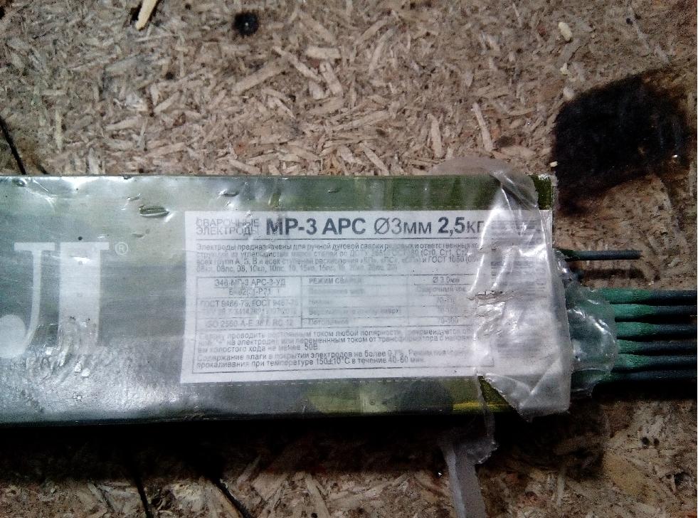

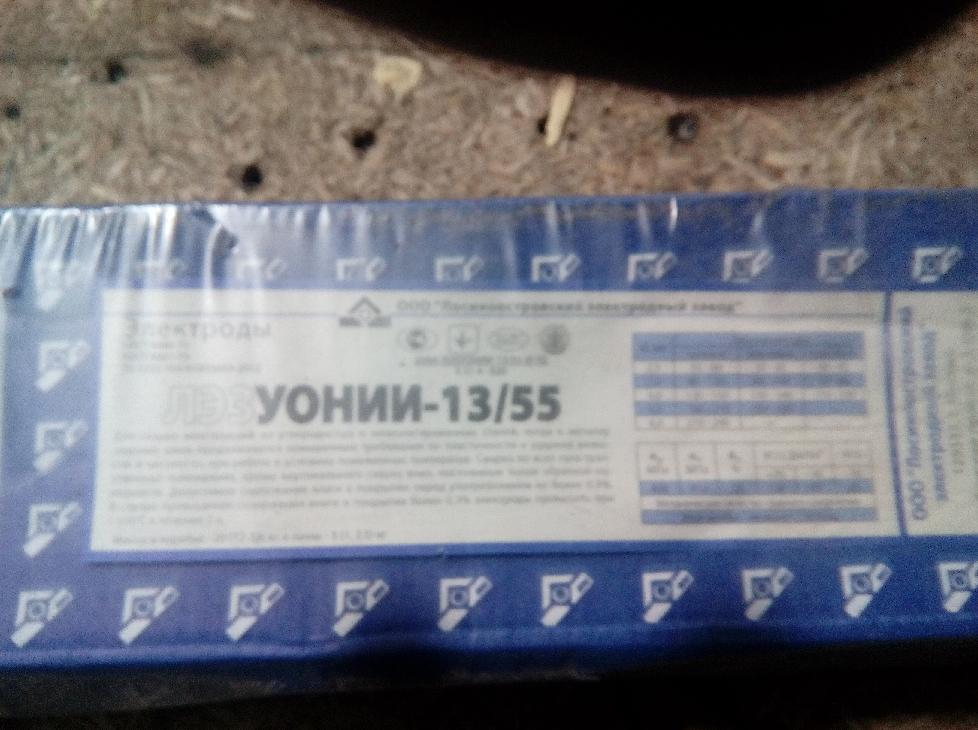

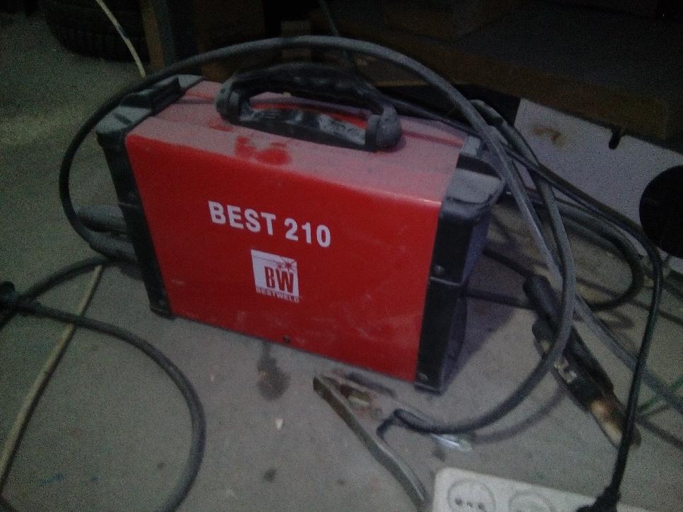

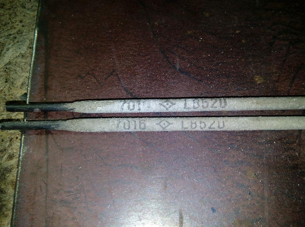

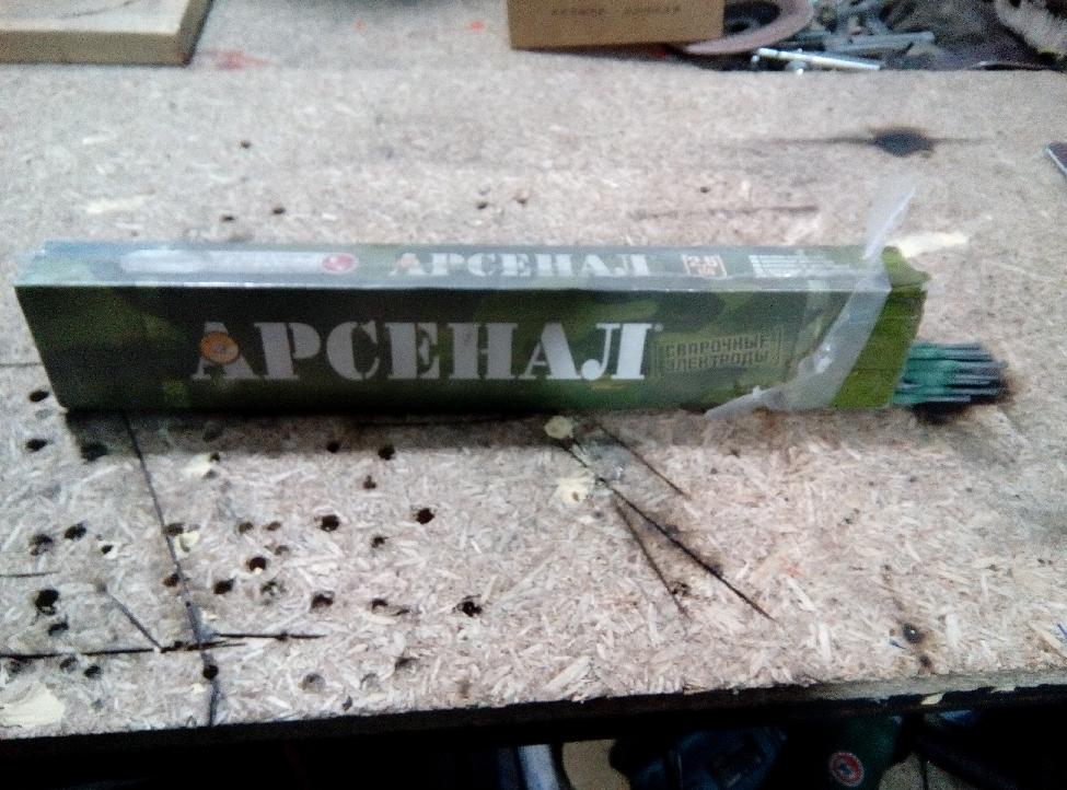

#180 OFFLINE   Евгений622
Отправлено 01 Декабрь 2016 - 17:53
ЗДАРОВА, :crazy:
Вот короче мои электроды и аппарат , кому интересно.
Кто не следил .Повторяю .
Я,  варю Арсеналом МР-3.
Уонни-13/55 , на мой взгляд попались фальсифицированные , потому как вообще никакие....пробовал в токарке из другой партии , вроде работать можно , но тоже не фонтан.
На фото , два отдельно лежат ,это вроде японцы . Очень суровые , мне не понравились. По большей части , из-за того что после остановки искру уже не поймать, надо молотком фигачить. Шов получается красивый и прочный , но стекло сверху-пуленепробиваемое. И шлифуется шов очень туго.
ну и видосик , на десерт
