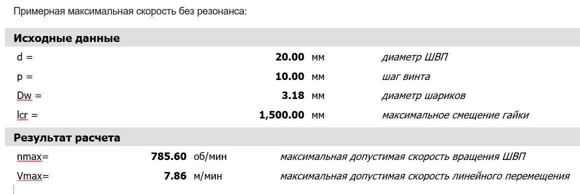

А про ШВП спросил, просто самому интересно, какая максимальная скорость по самой длинной оси Y может быть.
Не знаю , в МАСНе 7 м/мин. проскакивало на последнем ,но это уже дофига , 3.5-4 метра средняя держалась.

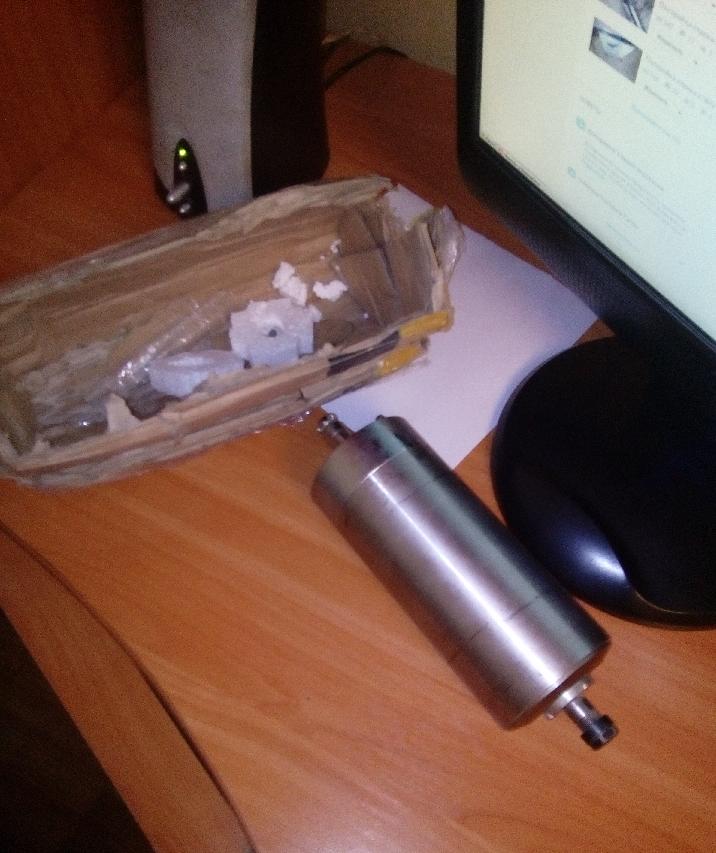

Вот так казус...
В общем купил цанги ER-20  и шпиндель ER-20 , но мои цанги оказались значительно крупнее чем та , что уже стоит  в шпинделе.
Внешний диаметр цанги , в самом широком месте , должен быть 20 мм ?
Завтра пойду перемеривать всё... блин ,похоже в шпинделе 16-я стоит , хотя на сайте заявлена 20-я.

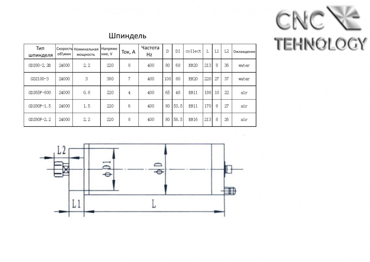

Диаметр резьбы на шпинделе у ER11 - 14мм, у ER16 - 18.65мм.
А вообще на гайке с торца написано должно быть какой ER. У меня штук семь гаек разных производителей и на всех написано.
Прикинул "в самом широком месте" цангу ER-20 - 21 мм.

Евгений622, внимательней нужно быть!  "Воздушник" же? А у него указана ER16. Так что усё без обману.
#133 OFFLINE   Евгений622
Отправлено 26 Октябрь 2016 - 10:18
А вот у и Ивановцев , на сайте конкретно написано- "ER-20" я поэтому и заказал цанги отдельно....
К таким моментам я чутко отношусь , не совсем уж тормоз...
Звонить буду ...хотя смысл ? скажут -шли обратно ,пришлём чё нить с двадцатой.
Ладно бум дальше работать , не смертельно.

Это где такой калькулятор?
полно их , всяких.
Только фигня всё это ....идеальный газ...
теория с практикой сильно разнятся. Делайте с запасом и будет счастье , а впритык ...можно попасть впросак... :rofl:
По цангам .
Сходил , померял ,...точно 16-я ...сцуко.
Пять цанг купил , двадцатых...
Продавцу написал...что на сайте несоответствие.
