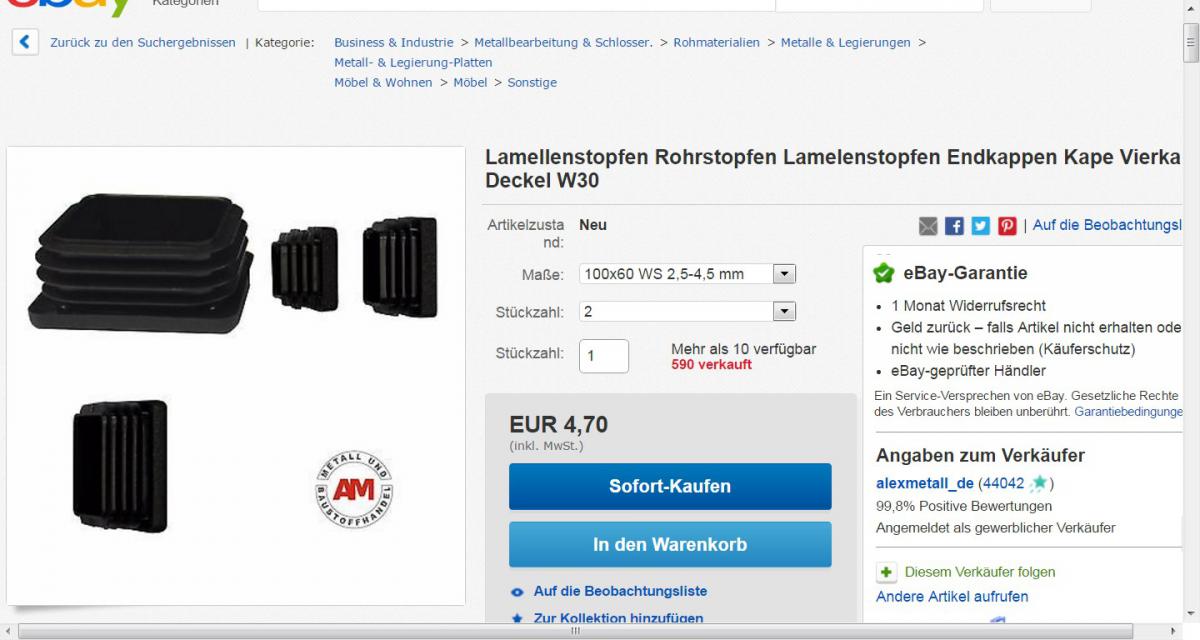

Отправлено 29 Октябрь 2016 - 00:56
http://www.ebay.de/i...M8T2OGEj7qgTGtg
#177 OFFLINE   Евгений622
Отправлено 29 Октябрь 2016 - 01:17
Ну кабздец , и тут они... :rofl: впереди планеты всей

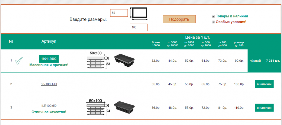

http://www.zaglushka.ru/ Есть отдел продаж в Казани и Уфе
