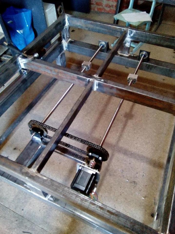

Головой подумай,а не чем обычно(не сердцем,в смысле).
Уже и про разлет слайдеров пишут. Сами себе противоречат,кстати. И массой запугивают. Но всё это частности.
Слайдеры не преднатяжные - это раз. Увеличить между ними расстояние - уменьшить рабочую зону. Это два.
Опрометчивость синхронизации цепью обсудили - это три.
Не страдай изобретательностью - сделай правильно.
Ты же не раз уже слышал,что кроилово приводит к пападалову...
При этом ты винты ставишь без шансов поставить потом два мотора,если жопа с ГРМ получится.
Ну мозг-то включи. Он же у тебя есть.
С телефона печатал такой текст.Мизинцем.Не прислушаешься - прокляну.
Такая возможность останется , винты внутри рамы можно "разнести" поближе к рельсам...потом.
вот ,вот . Понимаю что людям интересно поучаствовать , посмотреть чего выйдет.Но мне то нужен верняк, миниперекос-приемлим.

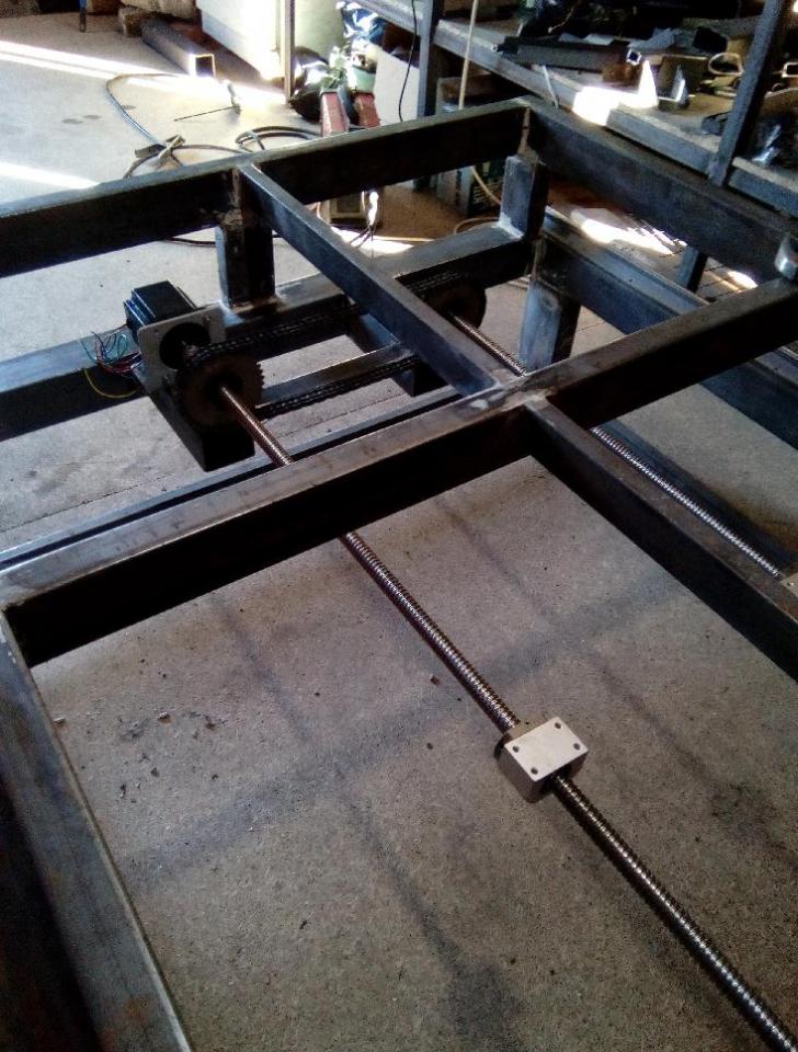

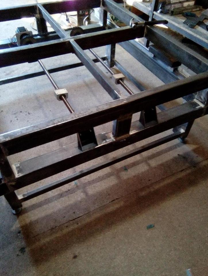

Короче, джедаи ...всё дискуссия окончена , пакуйте мечи...глядите фотки..

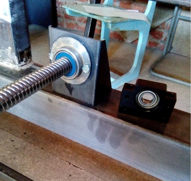

PS ^ больше не буду опоры заказывать у продаванов , мне мои больше нравятся...

Вот эту крестовину сверху зря ты сварил. К примеру понадобится что-то крупное на поворотке сделать, то можно было бы дырку в столе сделать и обмануть конструкцию сантиметров на пять. А у тебя там крестовина.
 А я таки поставил два мотора и два драйвера.
#150 OFFLINE   Евгений622
Отправлено 25 Июнь 2016 - 23:26
Без крестовины стола не будет.
А для поворотки , если возьмусь ставить- места  хватит , просвет портала больше 20 см.

Я не ноги имел ввиду , их я и так сам делаю.
Я про подшипниковые опоры для винтов , 1200р. за эту хрень -чё-то больно кучеряво...
Хотел , чтобы основные узлы были "заводские"  , а тут просчитался (лоханулся ) вместо восьми -шесть заказал . Ну купил два подшипника по 60 рублей , посидел полчаса в токарке пока дружбан оправы выточил , просверлил отверстия . Приехал в гараж и ещё через полчаса у меня в руках две шикарные подшипниковые опоры :pleasantry: . Чем мне нравятся мои ( ну первое -цена) , они устойчивее , подшипник из неё не выдавит , и главное-я могу сделать любую высоту.
А с "родными-заводскими" один хрен приходится пляски устраивать -подгонять по высоте , подкладки изобретать , чтобы винт с движком вровень был.

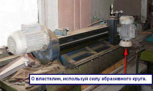

Бывает и такое. От станков зависит, от фундамента, от окружающих станков. Вроде бы бетонировка простейшее дело, а каждый раз чего-то мудрят - проекты индивидуальные. Я уже штук 5 принципиально разных видел. По молодости довелось работать на цейсовском прецезионном токарно-резьбонарезном станочке (не винторез!) так там вообще прикол был - сам станок на виброопорах, а двигатель от него был на полметра в сторону отнесён и на кубике бетонном к полу зачален, хотя крепления для движка на корпусе станка немцами были предусмотрены. Резьбу резал как зеркало ибо вибраций даже от собственного движка не было.

У нас СЕЙЧАС подобного не делается. ВСЕ оборудование подобного типа давно остановлено и бездействует - находимся то в центре города. Сначала была уничтожена кузница, потом остановили токарно-затыловочные (фрезы профильные вообще теперь не делаем), строгальные тоже стоят. Воплотили в жизнь мИчту руководства - предприятиям в городе делать нечего и оставили только Опытный Участок с которого сейчас пытаются выжать в 15 раз! больше продукции чем он может произвести. :rofl:
