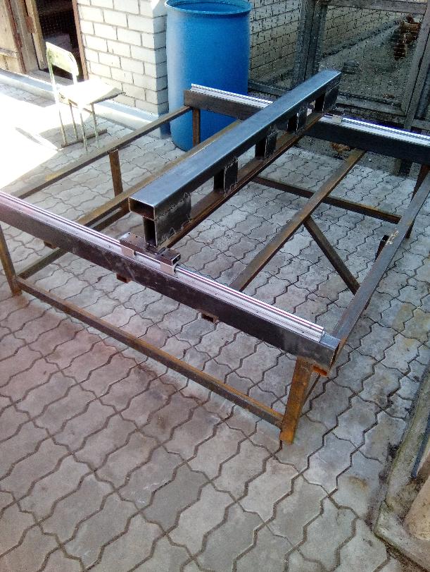

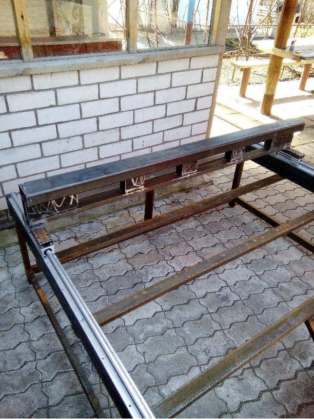

#150 OFFLINE   Евгений622
Отправлено 26 Апрель 2016 - 19:11
Вы померьте поточнее валы микрометром, они могут быть запросто на 0,01-0,02 мм занижены от 14 мм - у меня так было на нескольких моторах.  Для обжимной муфты - нормально пойдет, для шкивка - с трудом, но допустимо ( ремень сдемпфирует ), а вот для жесткой муфты хреново.   Токаря предупредите, если что; ему лишняя работа ни к чему - просверлит сверлом, загонит развертку на 14 ( она у него обязательно есть ) и прослабит, хотя сделает так, как просили - отверствие 14 мм. Пусть резцом растачивает.
спасибо конечно за совет , но я стараюсь не вмешиваться в работу своих токарей (обижаются)
"Х*ли Женечка, ты меня учишь , я баб *бал когда ты в письке плавал" -примерно так (Это старший токарь-папа) :rofl:
младший (мой товарищь-сын) поскромней ругается ,но тоже обидчивый , поэтому когда к ним прихожу -отдаю чертёж ,отвечаю на вопросы ,потом сижу в уголке и тихо пью чай из термоса (этому термосу ,лет наверное как мне-сколько себя помню-он в токарке)
А вместе с чертежом обычно приношу железяки ,под которые точить надо , они сами перемеривают , называют меня дебилом безруким ( любя ,конечно :pleasantry: ) потом разговаривают на своём языке и ...собственно делают.
Сегодня вырвался к своему железу , немного поковырял...
Вот подумываю коварно сплагиатить идею MaxTri по установке привода по Иксу между направляйками , хотя признаюсь , меня эта идея тоже посещала , но у него она так гармонично визуализировалась-ну как не стырить :good:  :rofl: , естественно тупо копировать не стану , не наш метод, ну в общем попробую...
Примерил направляйки , пока прикрутил по три самореза на каждую , приварил "лапы" портала , поставил линейные подшипники. Катается нормально ,мягко , без "торможений"-как сказать ещё ( типа всё ровно, не погнуто"
С самим порталом ещё буду колдовать на предмет немного усилить , сначала механику примерю. :hi:

#151 OFFLINE   nklw
Отправлено 28 Апрель 2016 - 19:54
А вместе с чертежом обычно приношу железяки ,под которые точить надо , они сами перемеривают ,  потом разговаривают на своём языке и ...собственно делают.
  Даже знаю на каком языке :) Примерно так:
"" - а что, винт ШВП напрямую в патрон толкать? бить будет, надо бы в оправках точить, как я его индикатором проверю,  резьба же не даст обкатать?
 - ну, мля, еще оправки точить; как раз  резца такого тонкого нет, его делать надо.
 - вставляй так нах., кулачки патрона недавно проточены, сойдет - сзади в шпиндель верхонку засунь, чтоб винт не мотался... :) ""
 Добросовестность ваших токарей я под сомнение не ставлю, но все же
- зря не вмешиваетесь.
 Вы покупаете достаточно дорогие железки, кровно заинтересованы  и если по делу вопросы - какие обиды у токарей могут быть, если они спецы... А вдруг НЕ спецы? :)
