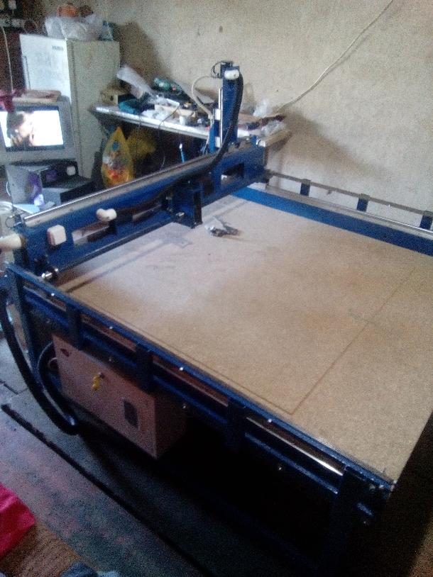

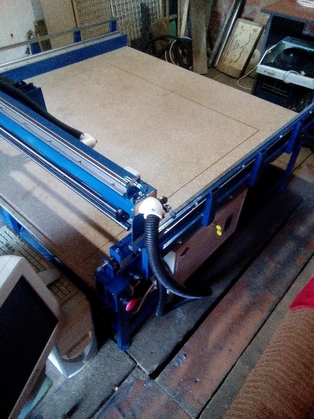

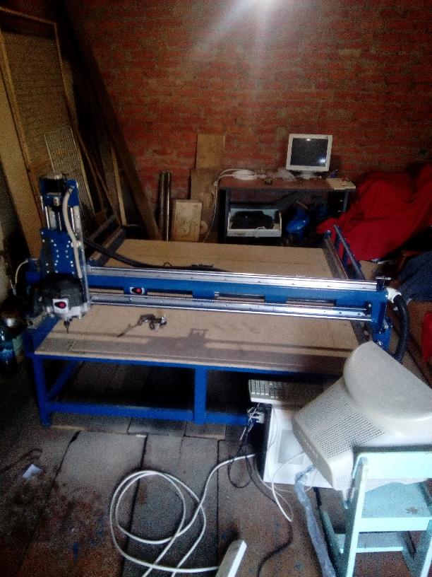

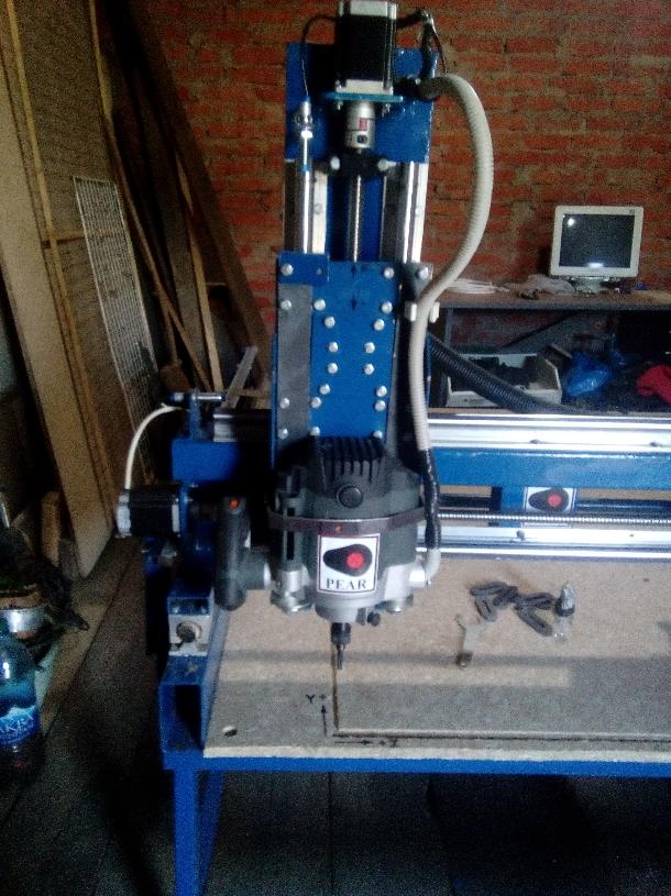

Нуссс ...я кажись , закончил.... :dirol:
Оваций не надо. :pleasantry:
"Шпиндель" -2.05 Квт ,цанги 12 и 8 мм.
доступное для обработки поле 1250Х1250 мм.(разметил на столе фрезой)
высота(клиренс что-ли) по Зет около 150 мм.
габариты д1600Хш1600Хв1500
скорости ...не специально не мерял , но для раскроя думаю хватит, в любом случае гораздо шустрее моих предыдущих

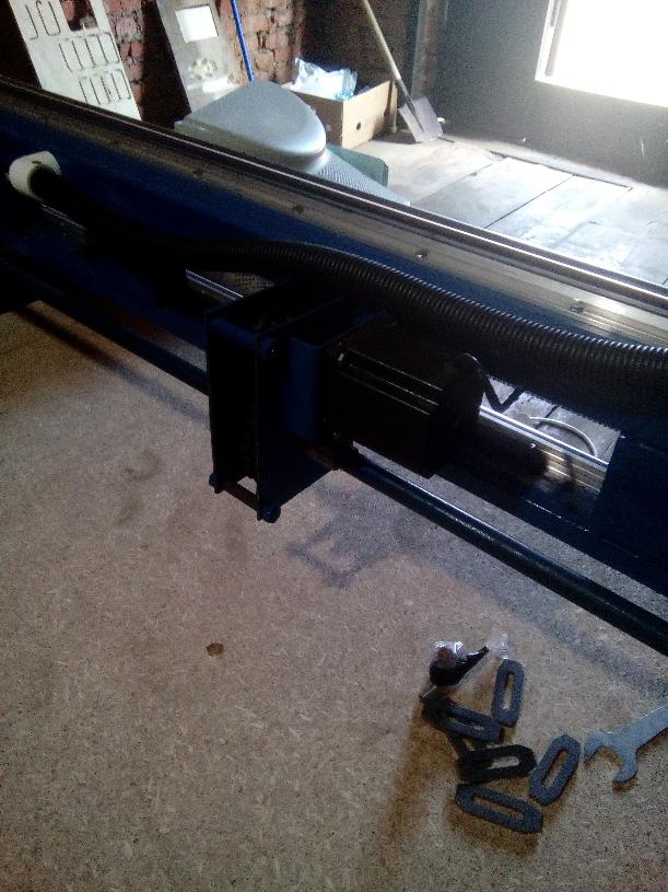

Установка реек для перемещения портала - это просто революционная шняга! Смотри, чтобы во время работы никто руки туда не засунул, а то пропуск шагов получится.
Сообщение отредактировал belorez: 29 Май 2016 - 02:04
#268 OFFLINE   Евгений622
Отправлено 29 Май 2016 - 11:21
:rofl: Да, да спасибо! :rofl:
Первый раз с рейками работал , интересно, но уж больно капризные они в плане точности установки пары рейка-шестерня

Установка датчиков тоже революционна.
#270 OFFLINE   Евгений622
Отправлено 29 Май 2016 - 13:34
индукционные , да
контактные уже были ,на предыдущем

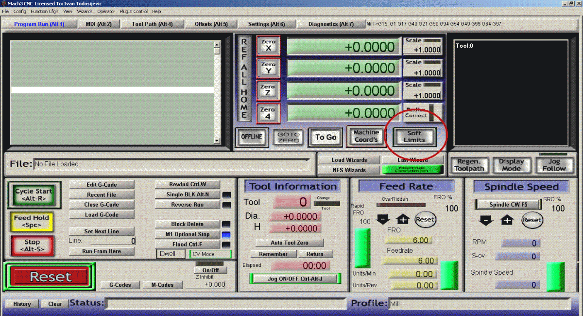

интересует есть ли , в МАСНе функция или кнопка ( F13-пробовал , не она :pardon: ) сьезда со сработавшего концевика
Переименовали её, ищите кнопку Auto limit override.
#276 OFFLINE   Евгений622
Отправлено 30 Май 2016 - 19:22
Вот эта что-ли "Soft Limits" ? Работать в  установленных границах , вроде называется
А , нет . Нашёл в окне "настройки Alt-6" .
Всё разобрался , спасибо.

Нашёл в окне "настройки Alt-6" и чего она делает ?
А что хотели, то и делает.
PS. Расшифрую, но думаю сами уже догадались. Кнопку активируют 1 раз. Это позволяет вручную съехать с лимита. Конечно, после сброса Ресет, который замигает при срабатывания лимита.
