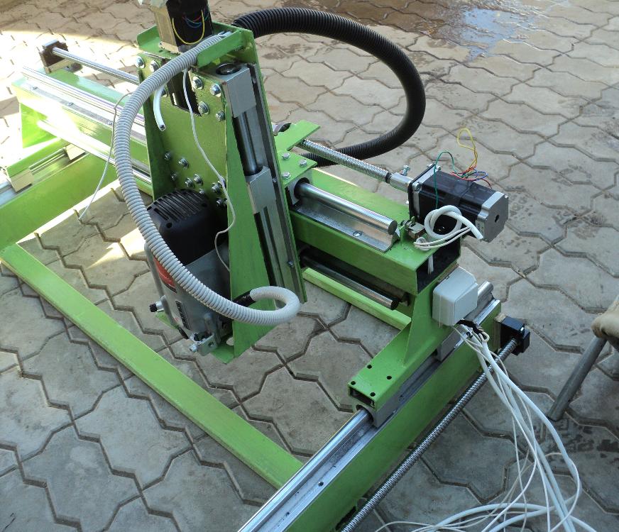

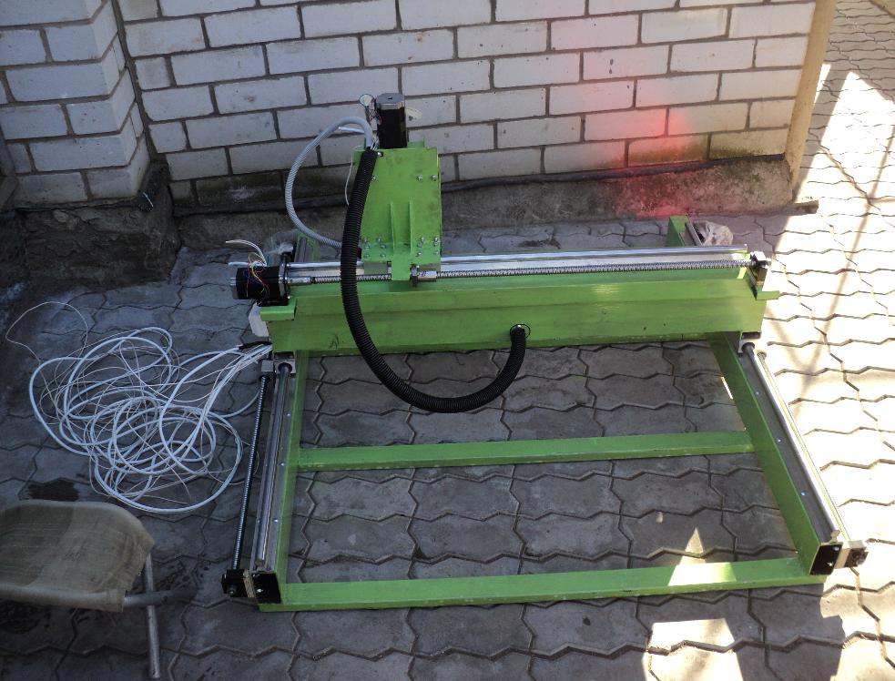

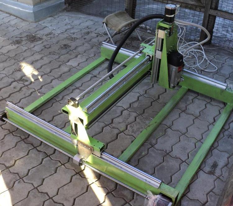

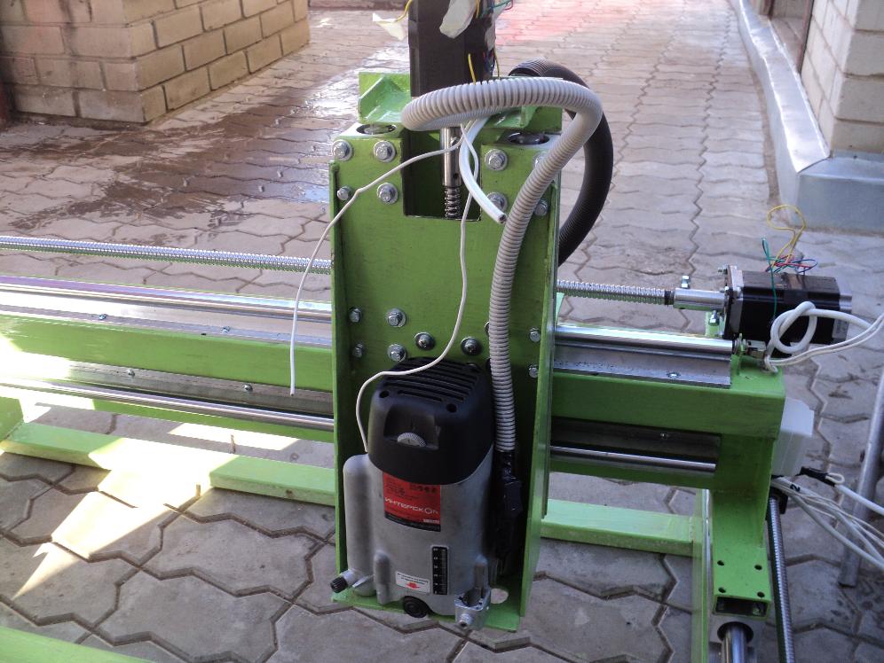

#102 OFFLINE   Евгений622
Отправлено 10 Март 2016 - 18:15
Провёл Зет, Икс, и питание фрезера. Сделал крепления гаек на Игрек.
С этой мелочёвкой столько геморрою   :nea:

П.с. Ещё на одном линейном подшипнике нашёл брак- в двух резьбовых отверстиях отсутствует резьба ,пришлось нарезать ( вот Sуки)
где брали их?
в вашей конструкции мне не нравится Z и шпиндель)
#104 OFFLINE   Евгений622
Отправлено 10 Март 2016 - 20:35
шпиндель мне тоже не сильно нравится , но путЁвый стОит дорого , а этот хоть и шумный зато мощный (1.9 Квт)-не придётся гонять его на максималке.
А чё по оси не так ? Крепление двигателя?
где брали их?
всю комплектуху заказывал на ДЮХЕ и на CНСтехнолоджи , где-что уже не помню .Раньше не подводили... :nea:
#105 OFFLINE   MaxTri
MaxTri
  • 328 сообщений
  • Город:Екатеринбург
Отправлено 10 Март 2016 - 20:39
хлипковато.. в остальном вроде ниче а z все портит)) ну это на мой ламерский взгляд. я рисую щас эту же конструкцию, скоро вынесу на обсуждение. попробую может быть в металле все же а не в фанере
#106 OFFLINE   Евгений622
Отправлено 10 Март 2016 - 20:46
да ну , на хер ....хлипковато!!! Всё из тройки сварено !!! Тут один станочек был , и один местный чел предположил , что он выживет даже после ДТП с Камазом . Так вот если , что и выживет после Камаза в моём станке -так это "Зет"

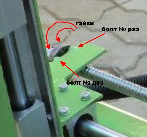

#111 OFFLINE   belorez
Отправлено 10 Март 2016 - 23:37
Гайка швп просто приварена? А вот эти куски труб - муфты? Я извиняюсь... Можно было тоже сварить :)
#112 OFFLINE   Евгений622
Отправлено 10 Март 2016 - 23:57
гайка ШВП- садиться на два болта и фиксируется гайками.
куски труб- втулки ,изготовленые в токарке на проф.оборудовании из нормальной стали , отцентрованы и подогнаны индивидуально к винтам (центрованы с винтами в сборе) :pleasantry:

#113 OFFLINE   belorez
Отправлено 11 Март 2016 - 00:26
С такими втулками может получиться вот так

#115 OFFLINE   Евгений622
Отправлено 11 Март 2016 - 10:14
Он на авито потом продаст и всё...
как тебя сей факт зацепил -то ... :dirol: до сих пор не отпускает :rofl:
может , но не получится
post-4123-0-83714700-1457634344_thumb.jp
так ровненько отломился , как будто так задумано , даже с фаской :good:  :crazy:
