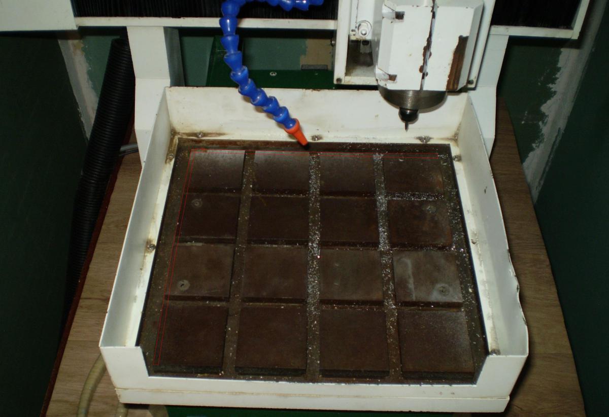

Здравствуйте есть станок, размеры стола примерно 250х250мм стол чугунный так вот перепады по высоте доходят до 0,75мм. Подскажите из чего можно сделать жертвенный стол, (материал должен быть прочный и влагостойкий МДФ и ПВХ думаю не вариант... ) чугунный секции у стола примерно 55 х 55мм, думал приклеить на них такие же квадраты из дюрали и ее отфрезеровать, но мне кажется после фрезеровки она сама вся выгнется, или попробовать профрезеровать сам стол, но он чугунный! да и к тому же места обведенные красной линией, находятся за пределом рабочего поля, и их фрезеровать не получится

Если фрезеровать фрезой 32мм то достанет и до этих зон. А такой маленький стол можно сделать из оргстекла например или тогоже ПВХ.

У меня шпиндель 1.5 кв er11, да и фрезеровать чугуний. У меня сомнения что 6кой смогу отфрезеровать, а 32 точно станок не вытянет

Чугуний неплохо фрезеруется 6мм. фрезой 800 ваттным шпиндельком.
Главное- без фанатизма.

Думаю всетаки наклею квадратики размером 55х55 из 3 или 5мм оргстекла на чугунные слоты стола и это оргстекло и профрезерую, у меня вопрос: каких клеем можно приклеить оргстекло к чугунию, я что то побаиваюсь что когда буду отрывать от стола 2х слойный скотч он оторвется вместе с оргстеклом, или что от того что буду использовать сож все расклеиться...

Я купил ДСП толщиной в 2,5 см. сфрезерую ручным фрезером у него края
на глубину 5 мм,пропитаю разведённой керосином битумной мастикой и вставлю в чугунную раму своей СУДЫ.
А сверху уже и буду прикручивать Т-слоты.
Когда мастика высохнет она приклеит ДСП к станине и будет у меня суперстол.
(Надеюсь..)
Смущают меня три вещи:
1)Как-то ДСП хорошо звенит,не будет ли оно резонировать и портить заготовку или ломать инструмент?
2)Хотя я пропитаю всё мастикой,не будет ли оно в зависимости от влажности гулять по толщине?
3)Может крыть не мастикой,я чемнибудь другим?
Например жидким стеклом(не пользовался и что это такое не знаю,но судя по этикетке должно быть не плохо)
Кто и что об этом думают?

torvn77, не выдумывайте, возьмите вспененный ПВХ 10 мм и сделайте, как было..
