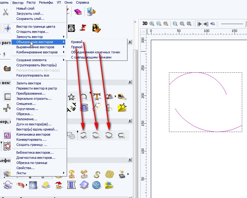

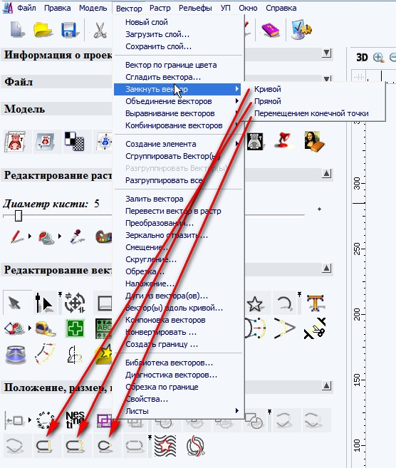

скажите пожалуйста,а можно ли в арткаме замкнуть вектор?
если экспортируемый файл корела не замкнут,а в арткаме надо "обрабатывать по профилю" и он соответственно не делает УП
я понимаю что можно все замкнуть и в кореле, но интерсно именно в арткаме возможно ли это,если да то как?

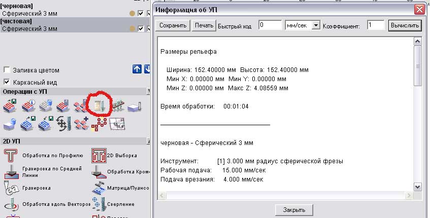

Подскажите как узнать время фрезеровки...Заранее спасибо.
Как высчитать точное время затраченное на обработку?

уважаемый MIG
я замыкал векторы как вы указали,но они не так замыкаются..мне допустим надо соединить две точки,например двух отрезков...или точки четырех линий в прямоугольник!и главное чтоб вектор стал замкнут!чтоб можно было создать УП обработки по профилю
пробовал по всякому..но в замкнутый вектор не превращается :)

Отправлено 17 Март 2011 - 19:40
не унывайте...
там на первой картинке одна кнопка неактивна,а она тоже в эту группу входит...
точность выбирайте соответствующую..(если не соединиться с 0.1,поставьте больше,если искажается -меньше)

Отправлено 17 Март 2011 - 20:11
спасибо многоуважаемый MIG !!! :)
Это то что надо!
