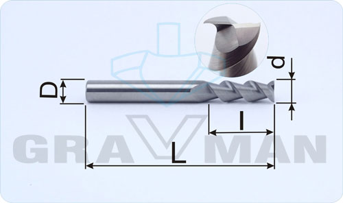

Заснял процесс врезания при трохоидальной обработке (adaptive clearing в терминах Fusion360). Поставил режимы, видимо, предельные для моего станка - подача 3000 мм/мин, врезание (optimal load) 0.4 мм. Выглядит бодро. Но в конце процесса обнаружил, что начало вытягивать фрезу из цанги, завалил дно кармана. И вот интересно, какие фрезы сильнее тянет в материал - однозаходные, или многозаходные? Я здесь 1z шестеркой от Гравмана режу.
Константин
#205 OFFLINE   ShadowVoice
ShadowVoice
  • 1 601 сообщений
  • Город:Рига
  • Из:Рига, Латвия
Отправлено 25 Октябрь 2016 - 16:16
Если сдув нормальный и похоже там и СОЖ подаётся: однозубые фрезы найух забыть и применять приличные 3х зубые.
Уменьшите вылет фрезы. Для Ал длинна зубов = 3Ф фрезы. Зажимать на расстоянии одного диаметра от зубьев.
Вытягивает врезы: цанга в мусор, или недостаточная затяжка гайки, или грязная фреза/цанга (масло, СОЖ, грязь в разрезах цанги).
Режу шестеркой с 22 мм рабочей зоны, так как погружаться при обрезке контура на 20.3 мм придется. Зажимаю, конечно, с минимальным вылетом (25-28 мм). Слабовато, наверное (рука привыкла тройку зажимать). И еще я, наверное, с глубиной за проход наглею. Карманы глубиной 8 мм и 10 мм за раз трохоидой прохожу. А впереди еще и 14 мм карман ждет. Может, на пару проходов разделить?

KL2LX43010   обороты - 21000 подача - 1800 Съем за проход 0,4. СОЖ.   Ничего не визжит.
В копилку режимов. Для АД31: KL1LX312, обороты 18000, подача 2000, съем за проход 0.5, вместо СОЖ - воздух с каплями масла. Рядом со станком радио слушаю.
