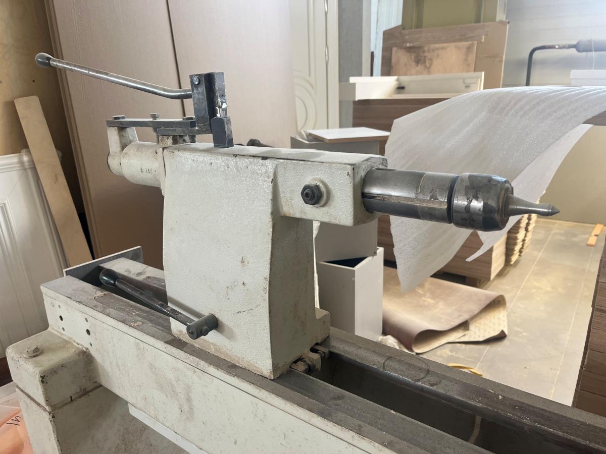

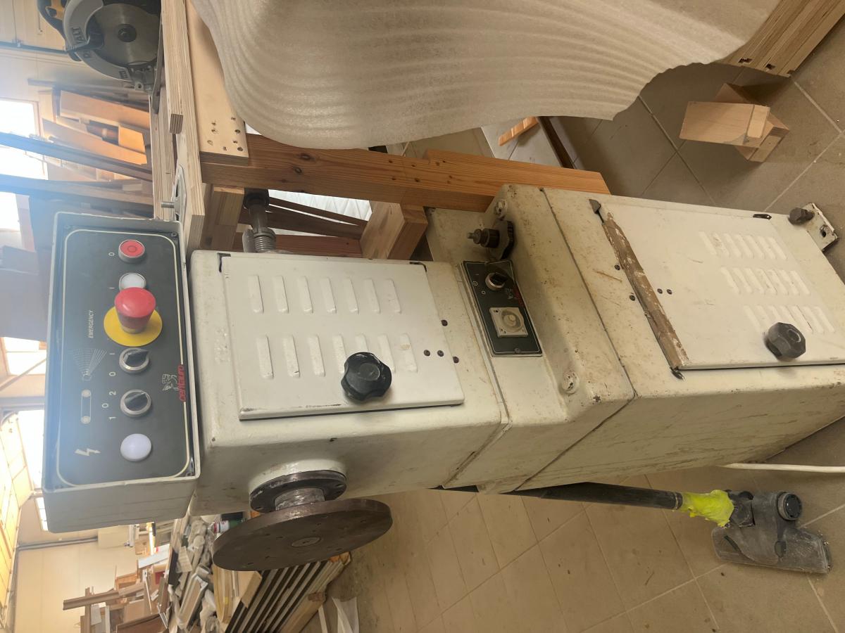

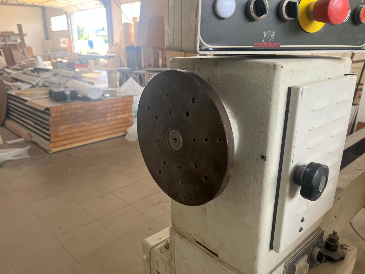

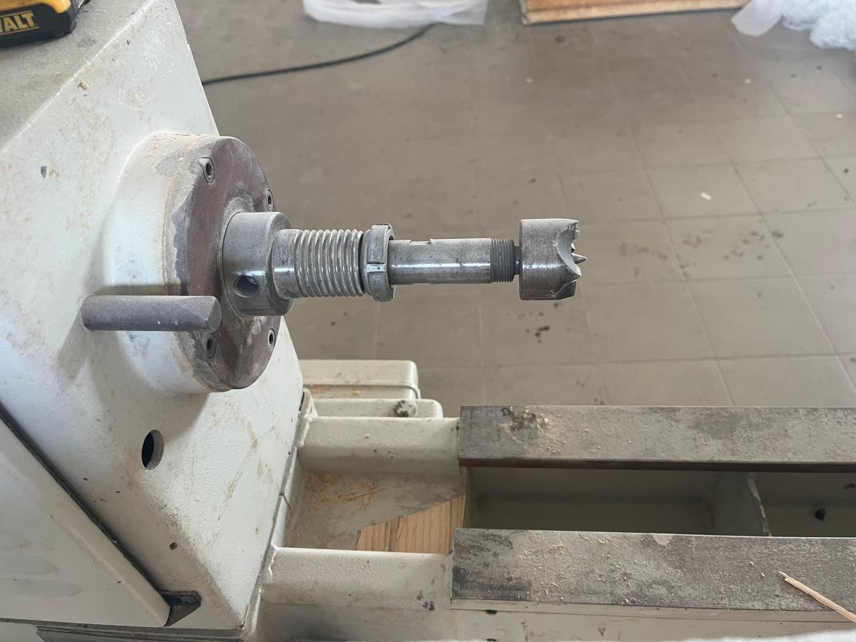

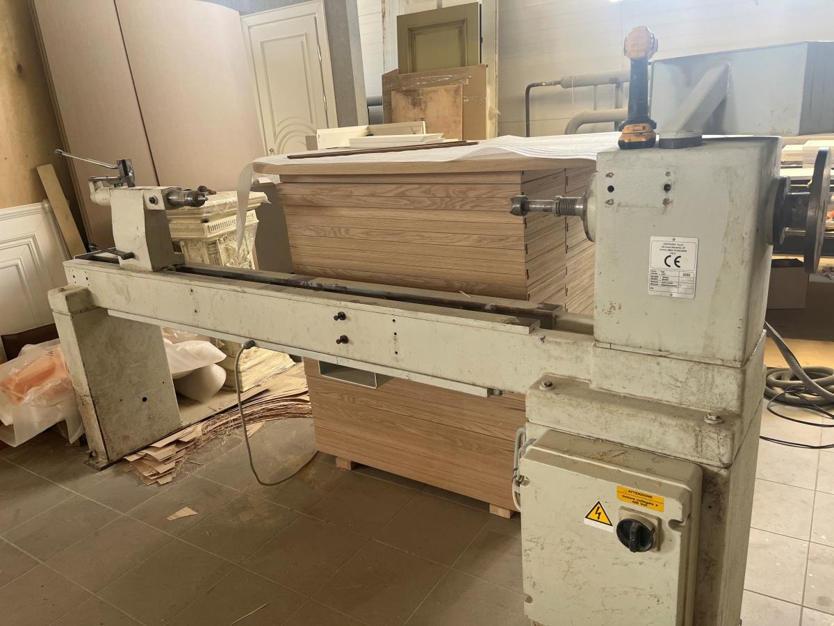

Интересно было бы посмотреть на станок для шлифования балясин диаметром с бочку!
щас покажу
в таком виде влазит только 500мм, но голову можно поднять на проставке, а вот как поднять заднюю бабку пока не решил
зубчатый шкив для ременной передачи планирую прикрутить прямо к этой планшайбе
у станка есть свой двигатель с перекидным клиновидным ремнем но его судя по всему придется удалить из уравнения
