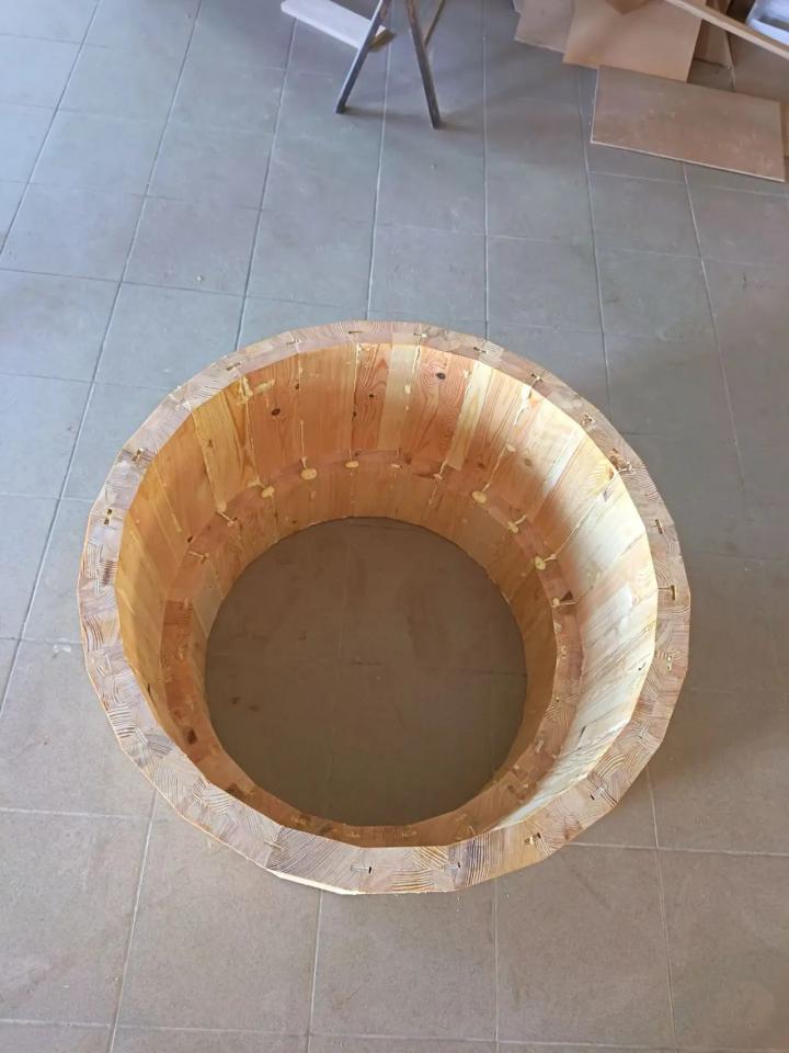

спасибо откликнувшимся )) да, стратегия примерно такая же, только вместо резца хочу установить на ось маленькую болкарку с регулировкой оборотов, и быстро вращать заготовку мне не требуется. Но вес заготовки планируется в районе 30-50 кг и диаметр 500-800мм, поэтому логично предположил что шаговик может не потянуть такую свадьбу и надо смотреть в сторону серво. Вообщем буду признателен любым идеям, пока занимаюсь механикой, выложу фотки как будет что показать
планируется изготавливать подобные изделия
заготовка внутри пустотелая, склеена по типу бочки, но тем не менее из дуба или ясеня будет довольно тяжелая
пильный диск нужен чтобы придать форму заготовке перед 3D обработкой
резать резцом с высокой скоростью вращения подобную массу совсем не хочется
возможно пильный диск это лишнее, можно и фрезой сделать черновую обработку, но хотелось минимум лишних движений, установил заготовку - через время снял готовое изделие, можно 2-й шпиндель (черновой) вместо пилы, что думаете на этот счет ?

ну это как бы не совсем бочка ))
и не очень представляю себе как можно сделать рельеф на радиусном сегменте еще и усеченном к низу по дуге ?
и как потом состыковать отрезанный рельеф чтобы все сошлось
и как потом удалять излишки клея из рельефа ?))
вообщем спасибо за совет, но вопрос остается открытым, какие моторы использовать и чем все это управлять ?
