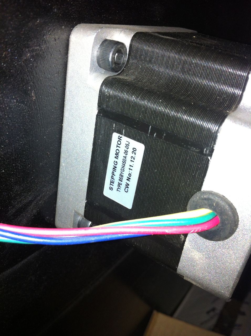

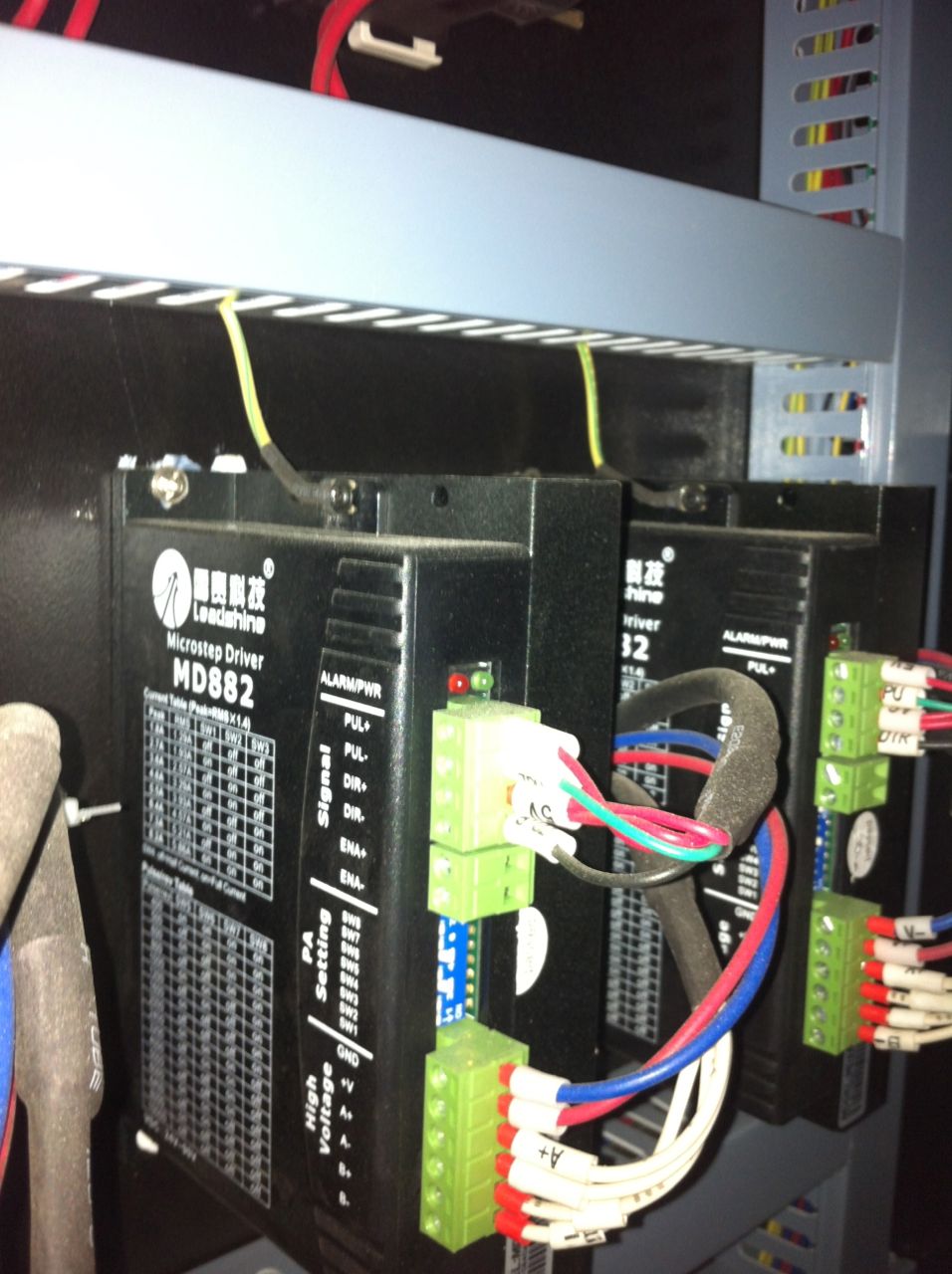

Всем доброго времени !
Вообщем случилась неприятность, свечера оставил резать два герба резка закончилась часика в 2 ночи я его отключил, все ок вырезало норм.
Сегодня с утра прихожу ставлю резать простую вывеску 2d он начал как обычно и после 10 минут работы начал шалить по оси Y дергаться туда сюда запорол заготовку. все проверил переустановил НЦ-шку попробовал в воздухе начало норм потом он начинает путать движение вперед назад.
Подумал может соединение двигатель муфта вал, разобрал все ок четко.
И подходя к финалу открутил шаговик повернул к себе и стал управлять им вручную. и наблюдаю картину нажимаю вверх он крутится влево отпускаю и снова нажимаю вверх он крутится только уже вправо ,и так нажимаешь несколько раз он то влево крутит то вправо либо вообще замерает и легкий гул издает и движения нет.
Отработал до этого 1 месяц без косяков и изменения настроек ничего не крутил и не переключал.
Заранее спасибо !!!

Почитав форум пришел к решению смотреть провода. Был уже один косяк.
#86 OFFLINE   pointgraver
pointgraver
  • 254 сообщений
Отправлено 16 Июль 2012 - 01:41
Провода в первую очередь. Если нет проверьте драйвер - перекиньте с другой оси колодки на него и погоняйте
