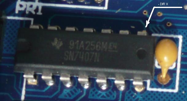

Отправлено 19 Май 2011 - 13:22
plata_NCStudio.JPG Пересылаю плату целиком и микруху с увеличением (белой стрелкой обозначена нога микросхемы звонящаяся с проблемный пин 9 на разъёме NC ,выход "- DIR X"))optron.JPG
тип микросхемы
91A256M E4
SN7407N

Отправлено 19 Май 2011 - 17:50
Значит опторазвязка до этой микросхемы стоит.SN7407N-это 6 буферов с открытым коллектором.На 8-й ноге выход,на 9-й(соседней) вход.Померьте что происходит на 9-й ноге,если там изменения напряжения существенное(от близкого к 0 до близкого к напряжению питания микросхемы(14 нога)),то надо менять микросхему,если нет будем дальше искать.

Отправлено 19 Май 2011 - 18:30
На 9 ноге (рядом с -DIRX) замерил. При имитации движении каретки Х+ напряжение близкое к нулю 0,05в. При имитации движения Х- напряжение +4.92 в.

#50 OFFLINE   Lodochnik
Отправлено 19 Май 2011 - 20:40
Надо менять микросхему.Старую можно не выпаивать.Откусить 8-ю и 9-ю ноги возле самого корпуса микросхемы.Сверху напаять новую,только не все ноги,а 7,8,9,14. 8 и 9 соответственно к откушенным ногам,торчащим из платы. Можно еще посмотреть откуда приходит сигнал на 9-ю ногу,если с оптрона,то можно попробовать обойтись без замены микросхемы,но думаю,что оптроны стоят только по входным сигналам.Еще раз внимательно проверьте нет ли какого замыкания по дорожке от 8-й ноги к разъему и на самом разъеме.

Отправлено 19 Май 2011 - 22:49
Думаю Вы правы, неисправна микросхема ибо я промерил её все входы и X и Y и Z (ноги 9, 11 ,13). Поведение потенциала на всех ногах одинаковое при имитации + - движения каретки. А вот выход X уже отличается от Y и Z.
Вы не подскажите какая из популярных микросхем может заменить SN7407N ? Где это можно посмотреть. В магазинах наших кажется оригинал найти проблематично. В интернет магазинах обойдётся с доставкой дороже и по времени дольше.
Большое Вам Спасибо!

Отправлено 21 Май 2011 - 17:08

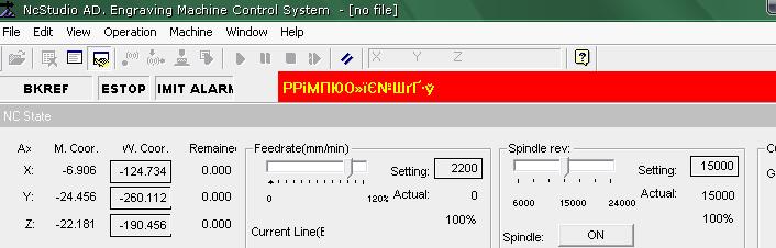

Самое интересное, что неисправность оказалась не в микрухе, а внутри платы (от жары спеклись дорожки внутри). То есть, где-то на пути сигнала от микрухи к разъёму слегка подкарачивало на другую дорожку и наводился в итоге потенциал +3 вольта. Это я обнаружил когда откусил 8 ногу SN7407N ( как бы проблемной микрухи) и тем не менее увидел на разъёме пин 9 сигнал -DIRX величиной +3 вольта. Перекинул контакт с ноги микрухи на разъём минуя плату и -DIRX заработал как положено (изменяясь от 0.05в до 4.9 вольт) (конечно пришлось откусить от платы и ногу 9 на разъёме платы). Спасибо большое ещё раз (oikus ОСОБЕННО) MIG. 3D-BIG. Вы правильно всё подсказывали. Эта проблема решена. Проги выполняются.. но
Осталась проблема с концевиками. То есть, с отстыкованым разъёмом концевиков на самой первой входной плате внутри станкана этом рисунке она слева станок работает. С пристыкованным разъёмом выдаёт ошибку (типовые иероглифы). Рисунок прилагаю рис_1.JPG
Состояние концевиков при загрузке NCStudio ver. 5.5.60 en такое (см рисунок) (т.е обнулять не надо) рис_2.JPG Все Концевики реагируют на прикосновение металла (зелёный кружок на рисунке выше (состояние концевиков) на момент соприкосновения становится красным). Вы мне очень поможете если скажите какие потенциалы должны идти с платы на концевики.
Сейчас при отстыкованном разъёме концевиков с платы NC приходят на входной разъём 5 пинов (+5в относиттельно корпуса станка; G (не звонится с корпусом станка при отсоединённом разъёме). LIMX, LIMY, LIMZ -на них всех по +4,4в.
А какие напряжения должны быть?
Одеваю этот же разъём концевиков на входную плату. Замеряю на плате (+5в ; G (начал звониться с корпусом станка). LIMX, LIMY, LIMZ -на них всех по +0.1в, но с землёй и с корпусом станка не звонятся
Я вижу сейчас, что каждый концевик имеет три провода: черный и синий - звонятся с корпусом станка. Коричневый - на нём +5в. Как взаимодействуют концевики с платой? какие пины с какими потенциалами NC в итоге должны быть соединены с какими проводами концевиков? Кто может скинуть схему соединения концевиков и NC?

#55 OFFLINE   3D-BiG
Отправлено 21 Май 2011 - 17:41
А состояние у них уже сработавшее, раз светит зеленый ... При том - у всех сразу...
Обычно выход датчиков по схеме открытый коллектор (да гугланите документацию на них - и сразу станет понятна их работа) т.е. несработавший датчик не притягивает к земле выходную шину, а сработавший - тягает ее к земле... Да и схему коммутации здесь на форуме уже неоднократно приводили, даже при разных прорисовках... - опять-же поиск в помощь...

Отправлено 21 Май 2011 - 17:56
Подношу металл и меняется на красный...Убираю металл - опять на зелёный.
shema.jpg Из этой схемы и из этой схемаPCI.jpg не видно как задействован 3-й контак датчиков и какой он из трёх. Ведь все они срабатывают на металл (на мониторе видно).
Сообщение отредактировал nik2011: 21 Май 2011 - 18:07

#57 OFFLINE   3D-BiG
Отправлено 21 Май 2011 - 18:00
похоже датчики инверсные.... при скинутом разъеме датчиков - огоньки красные?
#58 OFFLINE   vv92
Отправлено 21 Май 2011 - 20:12
Там два питающих и один информационный (относительно земли питания конечно :D ).

Отправлено 21 Май 2011 - 20:40
...у вас на картинке лимиты включены при запуске ...
раз они рабочие(меняют состояние при приближении металла),
то можно в настройках нц-шки поменять значение состояния датчиков(полярность),
то есть будет определятся наоборот
...в окне "IOState"
Shift+Ctrl+Alt + правая кнопка мыши на горящем зеленым цветом сигнале лимит -
удерживая эту комбинацию ,нажать и левую кнопку мыши
в появившейся менюшке выбрать "Toggle Polaryty" ,применить,перезапустить
