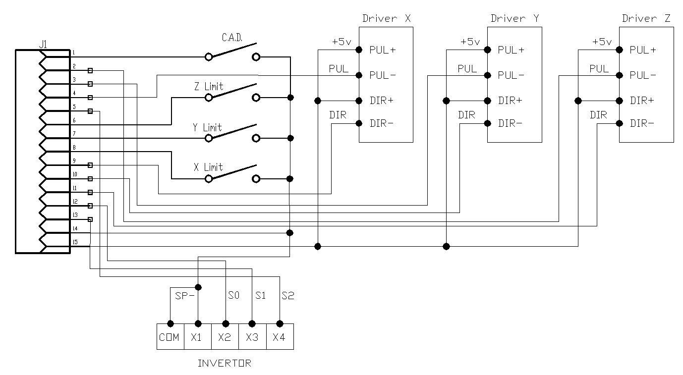

Устанавливал плату, драйвер, менял слот. Не помогло. Хотелось бы узнать Уважаемые Гуру, какие потенциалы должны быть на выходе NCStudio при отключенном кабеле от станка RS 232. Я замерял потенциалы (при отключенном кабеле) на выходах DIR X ,DIR Y, DIRZ (пины 9,10,11 платы NC) при управлении кареткой в ручном режиме (на нагрузке каждого пина: светодиод и сопротивление 810 ом). Наблюдал. При изменении направления движения каретки потенциалы на DIR Y, DIR z менялись с 0,05V до 1,2V , а на пине DIR X менялись от 0 V до, 0,05 V. Светодиод при изменении направления движения каретки ни на каком канале не загорался (ток видимо был мал). Значит ли это, что есть проблемы в плате NC? Чо это за "земля" обозначенная на схеме платы как Z-LIMIT SW-SPSI Всё по этой схеме!
Сообщение отредактировал nik2011: 16 Май 2011 - 20:33
Железо бывает разное..... Мэдь, люминий, проволовка....
#34 OFFLINE   3D-BiG
Отправлено 16 Май 2011 - 21:56
На сколько мне хватает памяти - выходы с этой платы идут по схеме открытого коллектора (там выход формируют транзисторы оптопар), а значит мерить относительно земли без нагрузки - бесполезное дело... А значит надо включать светодиод с резистором относительно +5В выхода с этой платы (он тоже выходит с разъема)....
Да и вдобавок там кабель не RS 232, ибо стандарт этого последовательного порта требует либо 9pin разъем, либо 25pin ( при том - это основной разъем), а здесь 15pin (или у более поздних версий есть 37pin) - так что даже по количеству pin здесь нет ничего от RS 232...

я так и мерил, уважаемый 3D-BiG - Гуру СНС, (на нагрузке каждого пина: светодиод и сопротивление 810 ом). (я написал об этом см. предыдущий мой пост) Или мне надо было "на постоянке" подвесить сначала свдиод и резистор на пин +5 вольт , а потом мерить остальные пины с такой же нагрузкой?
Кабель , наверное Вы правы не rs232, но мне не это важно, а важны параметры выходных сигналов.

Светодиод с резистором вешать от пина к +5В(а у Вас было к 0В.)И проверьте полярность светодиода.

#38 OFFLINE   MiG
MiG
  • 2 020 сообщений
  • Из:Россия , Ковров
Отправлено 17 Май 2011 - 15:24
oikuz так и написал ...
вы поняли вроде бы правильно,
только не каждого пина, а пин "dir" - относительно 15 пина (+5v) и мерить параллельно
светодиоду ,а не "через" ,да и думаю если светодиод будет менять состояние при смене направления можно вроде и не мерить , а земля 14-тый пин
...возможно на вот такой схеме понятнее выглядит?
Сообщение отредактировал MiG: 17 Май 2011 - 16:11
#39 OFFLINE   Lodochnik
Отправлено 17 Май 2011 - 19:05
Правильно ли я понял OIKUZ, что Вы мне советуете мерить потенциал каждого пина на выходе платы NC относительно её же пина +5 в (через резистор и открытый (светящийся свдиод)), а не относительно общей земли G - 0 в?
Вы повесьте резистор от пина к +5В,можно и без светодиода(с ним нагляднее),а меряйте относительно чего угодно(хоть 0,хоть +5в).Сначала проверьте цепочку резистора и диода на полярность:подключите ее от 0 к +5В.Если светодиод горит,то от 0 отсоединить и подключить к пину нужному,если не горит,то поменяйте ноги светодиода местами,проверьте:горит-см. выше.

Спасибо мужики за помощь. Замерил напряжения на разъёме NC между пином 15 (+5в) и по очереди между пинами 9,10,11 (это "- DIRX" , "- DIRY", "- DIRZ") соответственно. (При их соединении через св диод и резистор 810 ОМ). Результаты таковы.
на пине "- DIRX" при движении каретки +X - (-4.9B)
на "- DIRX" при ручном управлении каретки -X - (-3.9B)
на "- DIRY" при ручном управлении каретки +Y - (-4.9B)
на "- DIRY" при ручном управлении каретки -Y - (+10.9B)
на "- DIRZ" при ручном управлении каретки +Z - (-4.9B)
на "- DIRZ" при ручном управлении каретки -Z - (+10.9B)
Соответственно при смене направления движения каретки свдиод на "- DIRX" только притухал, а на "- DIRY" и "- DIRZ" тух полностью. Ну что плату NC в утиль? Или можно, что то в ней заменить. плата у станка такая!
