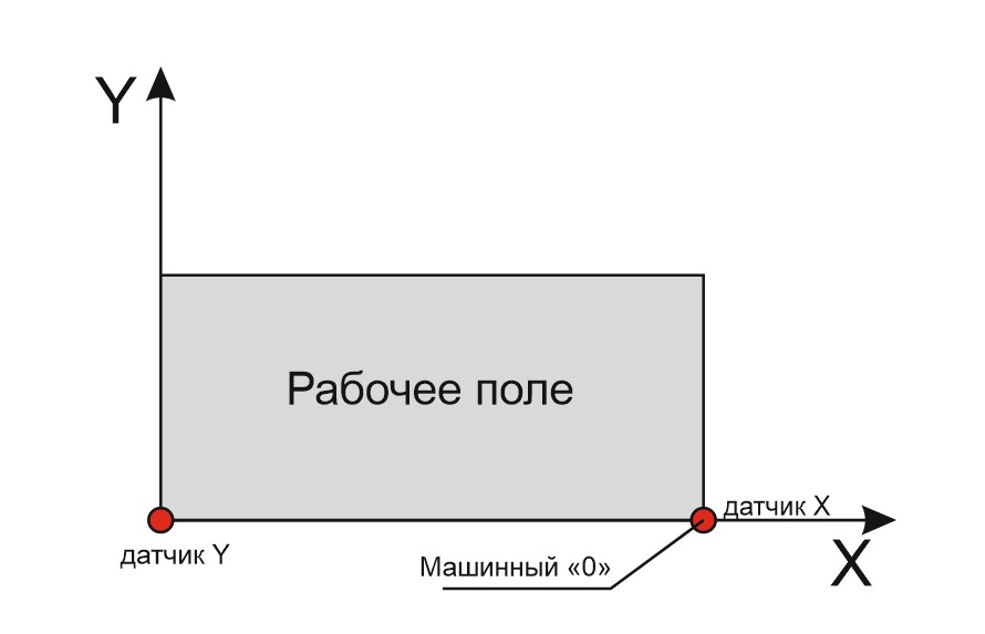

Быстрее всего у вас датчики стоят вот так:
У нас та же история, но с осью Y. Всё при этом работает. Отгоняем в отрицательную область , назначаем "0" для рабочей системы координат и пилим.

Если мудрый niksoon  прав (а похоже он прав).
Я вижу два варианта: хомиться в направлении датчика
1 записать софтлимиты по Х со знаком минус
2 при создании модели выбирать начало координат в противоположном углу по Х
Видимо мультикам пользуете, судя по расположению осей.
Обычно дом левый нижний угол. и длина по Y.

1. Проверил на нашем станке с RichAuto 11 - размер стола только положительные числа, "-" не дает поставить.
2. Зачем? Как писал выше, у нас та же история, но с осью Y. Ставим в модели "0" где удобно, крепим заготовку, подгоняем туда инструмент и назначаем "0" станку в рабочей СК, забывая про станочную СК.

Скорее всего ничего переставлять-менять и не надо. Провода особенно)))
Станок после обмера не едет в "+", ну и тьфу на него, если он может ехать в "-", оставаясь при этом в рабочей зоне. Это его личные, станочные координаты, а наше, ну не наше, а ТС дело отъехать в куда хочется и установить "0" в рабочей системе координат, их там аж 9 штук, выбирай любую, и запускать УП. И пилить, пилить, пилить...

Пробовал сменить в настойках направление, и тогда ось едет в сторону датчика "типа в +", датчик срабатывает и ось бнуляется. Но тогда при попытке отвести от датчика в + ось, выдаёт ошибку "лимит перемещения", что и понятно, ведь у него в "мозгах" показывает, что станок и так стоит в максимально плюсовом положении.
Перепишите софтлимиты  оси X. ( с оси Z срисуйте, только значения другие)
Это если схема как Деда Митя показал.
