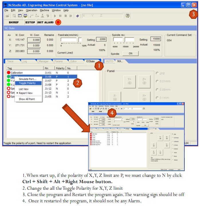

да ..все так ...вы правильно делали - это я напутал ,
нц-шки дома нет ,а в мануале глянуть поленился (все равно и таким способом менюшка выскочит :D )
исправляюсь :blush: (см картинку),в вашем случае это точно поможет
p\s...хотя вот сейчас ездил менять концевик у клиента -и специально попробовал...
все таки не напутал первый раз ,правильно написал...может от версии зависит :blum:

Уважаемый MIG, Ваш опыт и знания оказались в этом вопросе востребованы. За что Вам отдельное мерси....Эта версия нс-шки (NCStudio AD 5.5.60-1 en) именно так как Вы сказали определяет состояние концевиков - ИНВЕРСНО. Всё работает!
P.S При отсутствие грамотных и полных манулов, принципиальных схем, передача опыта и общение пользователей единственный ключ к их познанию. Ещё раз спасибо...

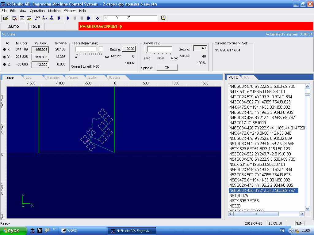

Здравствуйте уважаемые форумчане!Привыполнении рабочей программы станок вдруг останавливается,и появляется такое сообщение

А на концевик случаем при этом не наехал?
#71 OFFLINE   андрей0509
андрей0509
  • 49 сообщений
  • Из:татарстан
Отправлено 04 Май 2012 - 15:25
Да вроде нет,останавливается в разных программах в разны местах (провал по воздух гонять)

Оказалась беда с концевиком по Z .Спасибо MiG за помщь,и всем откликнувшимся :fool:
